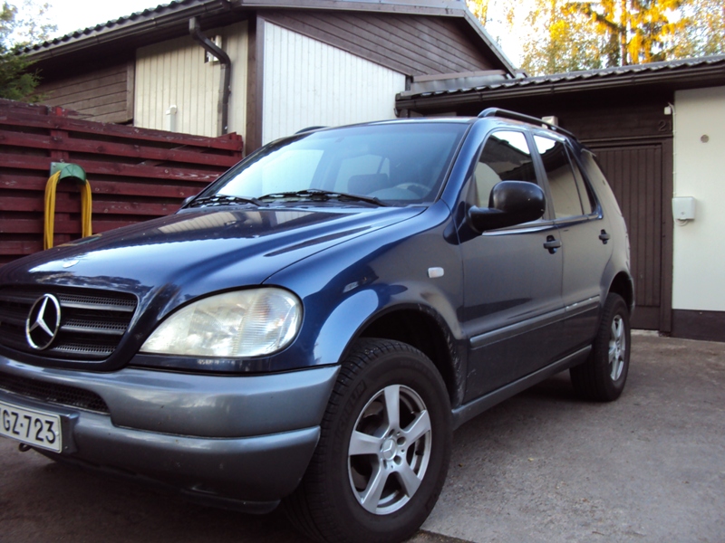

Talven jäljiltä on ilmestynyt apukuskin puoleiseen takaoveen ruostekukka. Takakaarien sisäpinnalla on myös ihan sitä ihtiään, joten taitaa tulla paikkaamisen harrastusta eteen. Suunnitelma olisi hioa ruosteet pois, vetää pensselillä pohjamaalia ja oveen sen päälle spraypullosta maalia. Kaariin voisi laittaa maalin lisäksi kiveniskemäteippuiä tai vaihtoehtoisesti kiveniskemämaalin spraymaalin sijasta.
Taitaa tosin olla niin, että paikkailu ei ihan heti lopu.

Tänään aloittelin takakaarien fiksailua, kun olosuhteet vihdoinkin olivat kohdallaan. Kuskinpuoleinen takakaari oli etualaosastaan selvästi huonommassa hapessa kuin apukuskin puoleinen. Kummassakin oli etuosassa noin 15 sentin pätkä ruostunutta, mutta kuskin puolella ruoste oli vvähän syönyt ainettakin, apukuskin puolella kyse oli ihna pintaruvesta. Molemmilta puolilta maali oli irti isommalta alalta kuin aluksi näytiti, mutta apukuskin puolella irronneen maalin alla jopa ihan kiiltävää peltiä. Molemmissa kaarissa oli myös irtopilkkuja ylempänä. Myös irtopilkkujen ympäriltä maali oli irti laajemmalta alalta.
Hiomalle sitten pelti näkyviin ja irtonaiset maalit pois. Vähän piti ruuvimeisselillä avustaa. Paljaasen peltiin vedin kaksi kerrosta Zink 182 ruosteenestomaalia ja huomenissa, jos sää sallii väriä vielä sen päälle. Ruosteenestomaalin väri on omituinen kitin harmaa ja se vaatii tuossakiin paikassa oikeaa väriä päälleen, ei sitä kehtaa katsella pelkän teippauksen alta.
Ruosteet olivat kokonaan kaaren sisällä, joten varsin näkymättömään paikkaan homma jää. Onneksi, koska tekijä ei ole varsin käsikäs tyyppi. Oven kukka täytyy katsoa erikseen, se olisi hyvinkin näkyvässä paikassa.
Kaaret on taivutettu niin, että niiden päälle kertyy kaikenlaista paskaa. Sinne en alkanut menemään sen kummemin, koska maali ei ollut irti.
