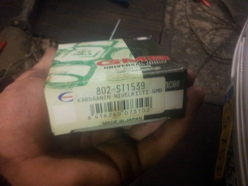

Rintteri kävi leimalla ja pomppas rattiakselin ristikosta, onko kukaan vaihtanu semmosta ja mikä ois järkevä ratkasu korjaukselle? Tarvikkeena ei ainakaan löydy ja orkkis maksaa usiamman satkun.
Kyseesä 312D -95.

Paikallaankääntäessä kolahtaa välillä kun ristikko jumittaa ja on väljä. Alkuperäinen on joku muoviholkkinen versio.
Sillä kyselinkin että tietäskö kukaan tuon ristikon mittoja tai että saako siihen vaihettua metallisen tilalle. Otin varaosaliikkeestä testille japanilaisissa käytetyt 15mm ja 16mm holkeilla olevat ristikot, jännä nähä.
Orkkiksena saa kuulemma ristikon jossa on haarukat valmiina, (rattiakselin päissä boorit) mutta tämä on justiin se muutaman satkun osa.

Kerro toki sitte jos löytyy koko että mikä sattu olee oikee, 38 vai 40mm "pitkä" ja 15 vai 16mm, noihan ne on ne pääkoot kaiketi?
Bemariin vaihdoin tuon kanssa, ja olivat btcf:l ihan ihmeissään että voiko senkin vaihtaa.
Olivat aina ostaneet sellasen 30-40cm pitkän tumpin, ja sehän ei oo halpa ei...
Tottakai sen voi vaihtaa...
Vai että muovinen sprintteris?

Ettei nyt kuitenkin olis niin ett siellä ei oo neulalaakereita vaan rasvamuovi holkit vaan, muutamassa kuorkissa moisia ristikoita tullut vastaanJiiTee_ kirjoitti:Joo en oo tutkinu vielä tarkemmin vaan käsitin että ne neulalaakereiden päälle tulevat holkit ois muovia.
Pitää tutkia että passaisko tuommonen tarvike tilalle.
Mjoo jotku semmoset ne oli.
Ristikkoon pääsee käsiksi konehuoneen puolelta, kannattaa merkitä boorit kohalleen.
tuommonen sinne saatiin passaamaan ilman enimpiä sorvailuja, tuo on nyt vissiin se 15 millinen.

Jeees. Kyseisellä vehkeellä ei pitäs olla ajettu kun hieman yli 300tkm, no erittäin kuivapa tuo ristikko olikin.
pieni varotuksen sana siitä että minun mielestä tuota ristikkoa ei oo tehty vaihettavaksi, mutta konstit on monet.
