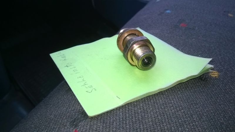

Yrittäny ettiä tuota diilerin kertomaa osaa niin löytyi pakkelin alta jokin pressure relief valve.
Vähä karhea maalipinta autos, mutta noin kai se venttiili pitäis olla...Kuva
En ymmärrä mihin tuo paineen päästää, vai nyt kun se on sisälle lyöty, niin se vasta pitää paineen?

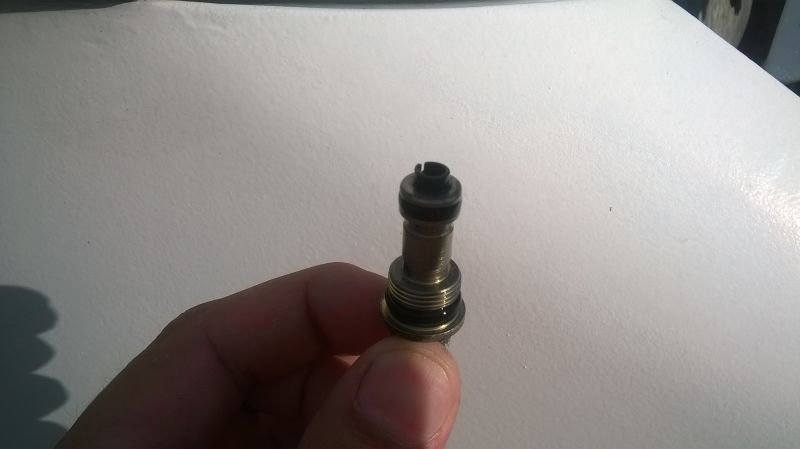

Nyt löytyi ilmaiseksi autopurkamolta tuo diilerin linkittämä venttiili.
Ei, ei todellakaan tattitksen autopurkamoilta, vaan vantaalta. Huippupaikka.
(tattiksen mestat jyrätään puskutraktorilla kun valtio luopuu lentokentästä)
Tuolla purkamon venttiilin sisällä liikkuu joku holkki kuin hullun mulkku ja omas venttiilis liikkuu jotain kun tarpeeksi puhaltaa ja imee.
