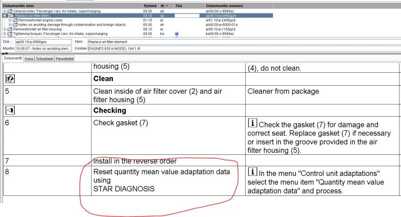

Ajotietokone herjaa: Replace air cleaner element. Autocomilla "vika" jatkuvana moottorissa. Mitenkään ajossa tai muita oireita ei tee kuin teksti ajotietokoneessa kun käynnistää. Suodattimet vaihdettu uusiin mutta ei anna nollata vikaa, ei muita koodeja.
Tartteeko vaan yksinkertaisesti staarin vai onko joku muu kikkakolmonen millä nollata.

Starilla nollataan tuo ilmoitus.

Ookoo kiitoksia, ihme vaan kun autocomissa oli oikeen työkaluissa että ilmansuodattimen vaihto mutta ei antanut nollata.

Olishan tuon autocomilla pystynyt vissiinkin nollata, mutta nollattiin huoltovalo johon ei sisältynyt tuo huolto kai, niin 100km pitää ajaa ennenkuin pystyy nollata uusiksi vissiin, tai näin staari kertoi. 100km ajon jälkeen "salavalikosta" Addit. Works -> Service 11 -> OK, eikä herjaa enää.
