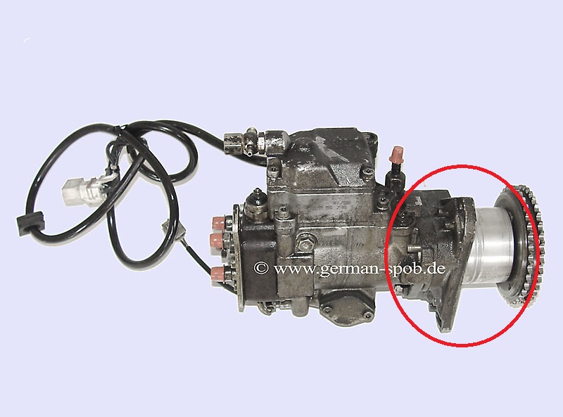

Todennäköisin syy kolinaan on kuvassa ympyröidyllä kohdalla oleva laakeri, niitä näistä on välillä mennyt :idea: Mulla olleessakin tuo oli rikki, tosin en ehtinyt/jaksanut vaihtaa.

Jaha. Minkälainen laakeri siinä kohti on ?
Onko se laakeripesä pumpussa kiinni, eli senkun purkaa keulilta tavaraa niin paljon, että saa ketjupyörän pois ja sitten vaan pumppu irti?

Tarkkaa laakerin tyyppiä en muista, mutta oli ihan standardimallinen hyvinpalvelevasta laakerikaupasta löytyvä.
Laakeripesä tulee pumpun mukana pois, on siihen erikseen pultattu kiinni. Laakeri itsessään pelkällä lukkorenkaalla paikoillaan.

Onhan siinä vielä vaihtoehtoina huonot suutinkärjet ja väljä kaksoismassavauhtipyörä. Mutta jos ääni kuuluu kovempaa öljykorkki avattuna, niin vahvana veikkauksena tuo laakeri + huono ketju.

Komppaan Volovo-Jartsua. Pumpun kaulan laakeri on yksi miljoonanmittarin tappaja näissä vehkeissä. Pumpun kariseminen irti taas aiheuttaa muutakin vaivaa, mm. peltilemmikin nurkkiin kuseskelun ja huonon alakierroskäytöksen. Toisaalta päräjävä laakeri sen pumpun irti lopulta karisteleekin kukaties. :nocando:
