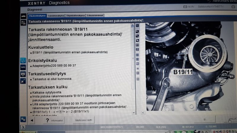

Ääni eropainetunnistimelle mutta sitäkin todennäköisemmin ahtopainetunnistimelle! Jäädään odottelemaan että menikö oikein..
Viestit: 4506
Sakari kirjoitti:Ääni eropainetunnistimelle mutta sitäkin todennäköisemmin ahtopainetunnistimelle! Jäädään odottelemaan että menikö oikein..
Taitaa olla harvinaisempi vika kun ei kumpikaan osunut :idea:
Sakari
Viesti Kirjoittaja Sakari »
No ei tuokaan ”harvinainen” vika ole.. toisaalta en ole tainnut 651 moottoriin moista ikinä vaihtaa mutta muihin moottorimalleihin kyllä, useita. Lienee samoja antureita pääpiirteittäin..
Viestit: 29884
Samoin olisin äänestänyt kuin Sakari :D
Viestit: 4506

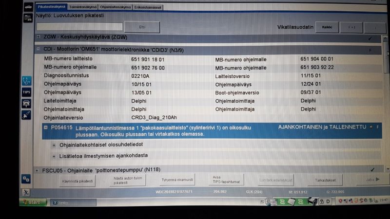

Lämpötilatunnistin A0009056404 merkkiliikkeessä klubikortilla maksoi 152,60 €.
Samalla tuli näköjään hankittua Mercedes me adapteri.

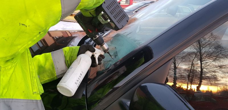

Vastoinkäymiset jatkuu : eilen kun lähdin töistä, huomasin että lasi alkanut halkeamaan.
No samantien lasiliikkeeseen ja siihen pysähtyi, toivottavasti kelpaa katsastuksessa tuolleen niin selvisi kohtuu kustannuksilla, tämä maksoi 8 euroa.

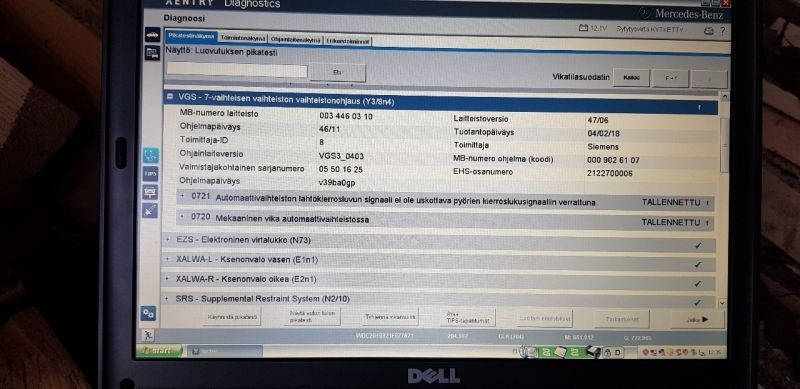

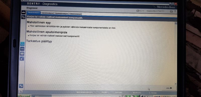

Eilen illalla moottoriliikennetiellä vakkari päällä 111 km/ h ylämäessä alkoi vauhti laskea ja kierrokset nousta.
Hetkellinen vikatila, uudelleen starttaus palautti laatikon normaaliksi.
Tuollaista vikamuistissa, abs anturi vai mikälie kiukutellut.
Sakari
Antoiko se saman korjausohjeen tuolle ”mekaaninen vika vaihteistossa” koodille?
Viestit: 4506
Sakari kirjoitti:Antoiko se saman korjausohjeen tuolle ”mekaaninen vika vaihteistossa” koodille?
Joo, saman antoi.

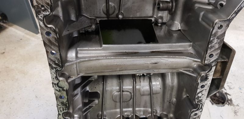

1200 km.meni mukavasti,nyt näyttää siltä ettei hetkellisestä häiriöstä ollut kyse.Jostain syystä vaihteet ei aina halua pysyä päällä.
Olipas tuuria että sattui tässä kotikulmilla vaihteeksi eikä jossain euroopan toisella laidalla.

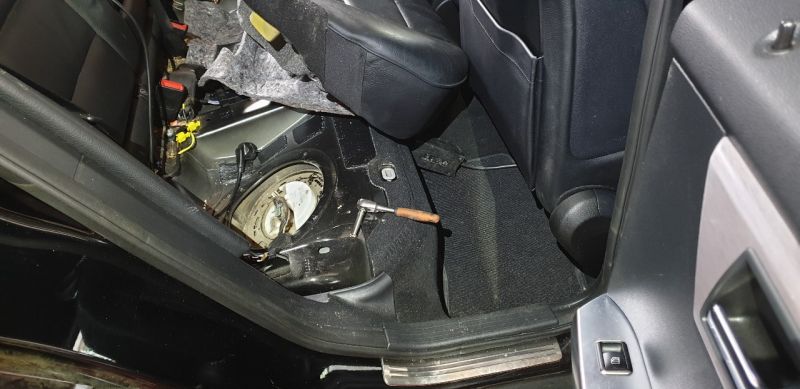

Eilen kun auto seisoi reilun tunnin pihalla,menin siirtämään katokseen sitä niin olikin etupäässä parin kämmenen kokoinen öljylammikko.
Näin lähellä Venäjää kun asuu niin tuli mieleen jos olisi öljylähteen paikka siinä.
Laitoin kuitenkin auton talliin montun päälle,tänään käytin pohjamuovia sen verran pois että selvisi ettei tänne tule Lukoilin porauskenttää.

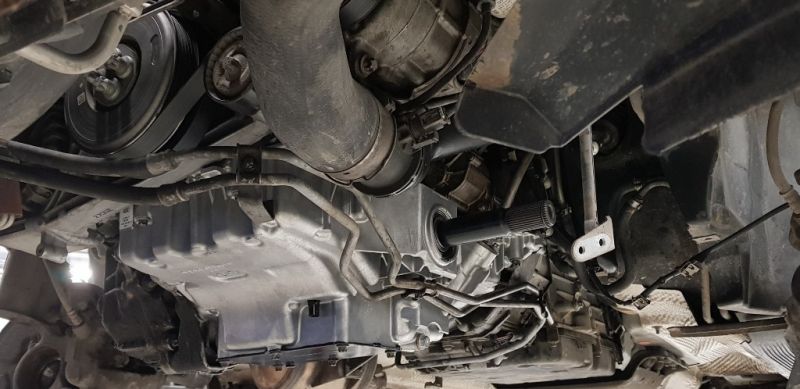

Kuskinpuoleisen vetoakselin sisäpäästä näyttäisi vuotaneen,olisko etuperäöljyt tullut pihalle.
No olipas tuuria että kun tarviaa alkaa remonttia tekemään,niin samalla sitten vähän enemmän :roll:

nix0n kirjoitti:Tämäkin tuntuu vähän vastustavan tällä hetkellä.
No joo,mutta ei yllätä,se olisi outoa jos Hiluxiin tulisi tällaisia vikoja.
Tuossa kuva öljypohjan sisäpuolelta.
Tuo kohouma on tunneli jossa vetoakseli kulkee öljypohjan läpi.
Se on halkeillut jostain syystä ja laakeripesä on laajentunut,ampunut sitten laakerin pihalle siitä.
Sakari
Heeeetkonen... siis kulkeeko tuo haljennut putki nyt moottorilohkossa nyt en saa hahmotettua kuvasta varmaksi :shock:
Edit:mitä mä nyt sekoilen.. siinähän tuo lukee eli öljypohjassa kulkee niinkuin kuvastakin selvästi näkyy. Hups:D
Nyt on kyllä käynyt sitten viimesen päälle paska tuuri... tämä myös vahventaa mielipidettäni mersun 4 matikista.... älä osta 4 matikkia.. suurin osa menee joo ilman vikoja mutta käytännössä kaikki 4 matikin viat tämän tyyppisiä et saa korjauksiin uppoamaan reippaasti rahaa.
Just oli yks päivä 204 4 matikki josta etukardaanin laakeri hajonnu laatikon päästä ja mitään osia ei saa eli laatikko uusittava. Tai sit menee periä.. etu/taka.
Onko täydellisellä merkkiliikkeen historialla? Valmistaja saattaa tulla vastaan?

kilander kirjoitti:
Jos uusi pohja on kovasti kallin tuntuinen niin vanha korjaukseen
hitsailee sen putken tiiviiksi ja koneistaa laakeri pesän
uusiksi
jos on vetoja lisäilty niin saatasi olla jopa parempi ratkaisu tehdä uusi tukevampi laakeri pesä paremasta aluuminista niin taas kohta
"tiivisty" väljäksi

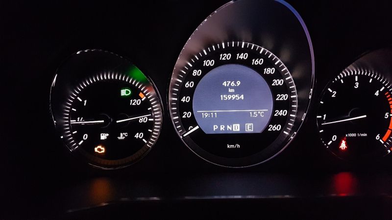

Alkoi tuossa keväällä reippaammassa kiihdytyksessä heittämään vikatilaan ja moottorin merkkivalo myös syttyi.
Poikkeuksellisesti ei lähtenyt pois neljännelläkään starttauksella.
Testeri näytti imuilmajärjestelmässä tunnistettiin vuoto.
Sitten kun teki ahtoilmajärjestelmän tarkastukset,lähtee pois vikatilasta.Vaikka star ei tunnista vuotoa kun testi tehdään niin pienillä kierroksilla.
Vein sitten nyt kesällä merkkiliikkeeseen muutamaksi viikoksi kun oli sopivasti aikaa.
Imusarjan pultti siellä oli poikki ja tässä mallissahan on imusarja valmistettu nykyajan vaatimusten mukaan eli otetaan pultit ja rakennetaan imusarja integroituna niihin.
No hyvähän se tässä tapauksessa on kun sattui vielä takuuaikana.
Onpa nyt sitten uusi alkuperäislaatuinen imusarja,noin 170 000 huoletonta kilometriä luvassa sen osalta :D .

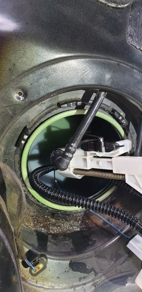

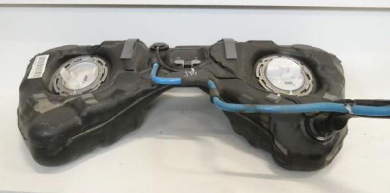

Löytyisköhän täällä polttoainetietäjää, ihmetyttää miten löpö kulkee polttoainepumpulta konehuoneeseen.
Kuvassa W204 tankki, X204:ssä hyvin pitkälti samanlainen.
Pumppu on oikealla puolella, millä aine liikkuu vasemmalta puolelta oikealle kun siirtopumppua ei ole?

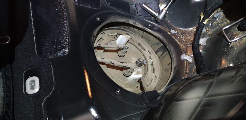

Toissa perjantaina autosta loppui polttoaine vaikka mittarin mukaan jäljellä miltei neljännes. Starin mukaan 12 litraa.
Käytin sitten molemmat puolet auki ja mitään tajuttavaa minulle siellä ei ollut.
Pelkääjänpuolella takapenkin alla näyttää tältä.
Ja kuskin puoli.
Joo nuo avasin ja käytin pumpun ja anturit ylhäällä.

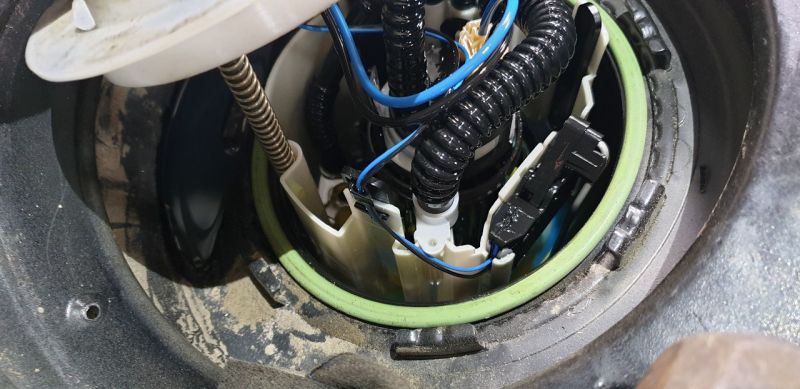

Koska kummallakin puolella anturi, näyttääkö mittari niitten keskiarvoa?
Laitoin sitten tankin täyteen, lisäilin viikolla maltillisesti että oli viikonloppuna kohtuu vähissä.
Mittari kun näytti karvan vajaata neljännestä, avasin luukut taas.
Nyt täällä kuskin puolella oli ihan helmi pohjalla, ajamisen kannalta ei juuri mitään.
Täällä pumpun puolella ainetta runsaanlaisesti.
Eli nyt vissiin toiminut oikein.
Laitoin kannet kiinni ja ajelin vielä pari sataa km.valokin syttyi jossain kohtaa.
Eli olikohan tuo hämminki johtunut anturihäiriöstä, vai olisko loput aineet jääneet väärälle puolelle tankkiin?
Silleenhän tuon jäljille pääsisi kun saisi saman tilanteen uudestaan, harmi vaan kun vaikea satuttaa sattumaan kotipihaan.
Mutta apuja olisi jos tietäisi miten aine liikkuu vasemmalta pumpun puolelle.?
Eikös vanhassa W202 CDI:ssä ole samanlainen systeemi? Ja täysin ilman siirtopumppuja.
Muistelen että kun korkeapainepumppu väsähtää niin paluukierto ei riitä lappamaan tuota toista tankin puolikasta imupuolelle.
Toisinsanoen. Ei mitään haisua miten tuo viritelmä toimii. Miettynyt joskus ihan samaa. :lol:

Tankin pumppu siirtää löpön kuskin puolelta pumppu on tulossa tiensä päähän systeemi varmaan sulle selviää kun nostat pumpun pois ja katsot tankin pohjalle
Audi A8
Viestit: 4506
Joo kiitoksia tietäjille.
Eli uudempaa pumppua tankkiin.
Nyt onkin jo toimeksianto annettu Saksan kirjeenvaihtajalle, jos kohtapuolin Bosch lähtisi tulemaan :arrow:
