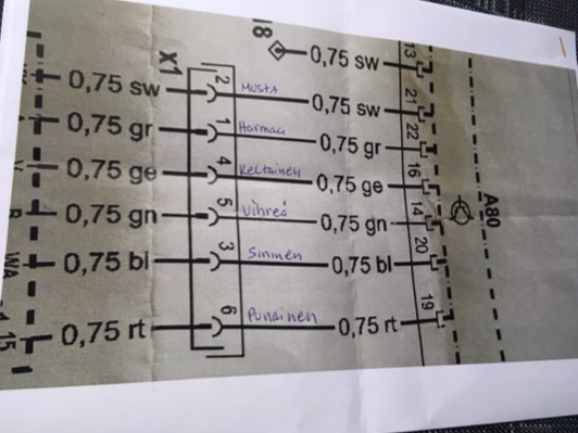

Spämmätään tännekkin tämä kytkentäkuva.
S123 on siis se vakkarin viiksi ja A80 on moottorinohjain.
Empä prkl enää muista, mutta tuohon mustaan puoliskoon ne johdot muistaakseni vetelin.

Tässä harjoittelen yhteiseloa Sprinterin kanssa. Projektina w163 viiksen kytkentä w903 sprintteriin. Osina löytyy w163 viiksi + johdot, väliin sopiva liitin sekä w903 johtosarja eculle.
Kysymys kuuluu minkä väriset johdot 2kpl (limitin johdot) pitää tuosta w163 johtosarjasta (8 -johtoa) jättää liittämättä Sprinterin 6 -johtoon?
Viestit: 7446

Muistatko vielä ulkoa, minkäväriset w163 viiksen johdoista liitetään w903 mihinkin johtoihin? Numerojärjestyksessä menisi näin, mutta värit ei osu.
1 ja 2 johto (oranssi ja Ruskea) jätetään kytkemättä liittimeen.
Auton malli, johdon numero ja väri.
W163 1. Oranssi
W163 2. Ruskea
W163 3. Valkoinen - w903 1. Harmaa
W163 4. Vihreä - w903 2. Musta
W163 5. Punainen - w903 3. Sininen
W163 6. Valkoinen - w903 4 keltainen
W163 7. Harmaa - w903 5. Vihreä
W163 8. Sininen - w903 6. Punainen
Viestit: 7446

Yks johto viiksestä on yhteinen kaikille toiminnoille (aiemmassa kuvassa sininen, napa 8. Viiksen liittimessä) ja jokaiselle toiminnolle on oma ns signaalijohto.
Tein aikanaan itse staarin knssa tuon niin näin "livedatasta" milloin mikäkin toiminto oli aktiivinen ja kytkin johdot sen perusteella eculle.

Kiitos Mika T. Täytyy ottaa sama taktiikka ja laittaa Starilla johto kerrallaan toimimaan.
