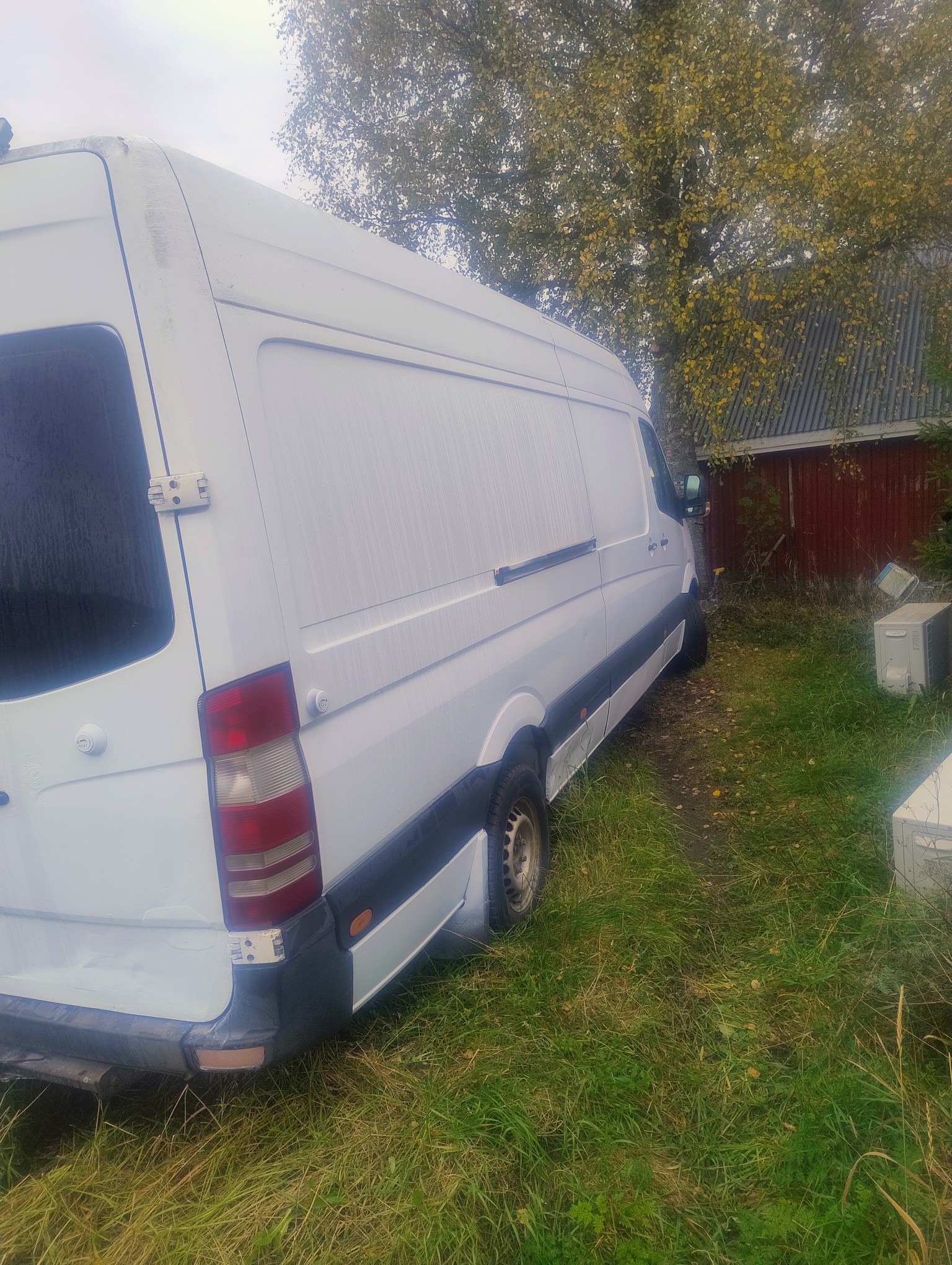

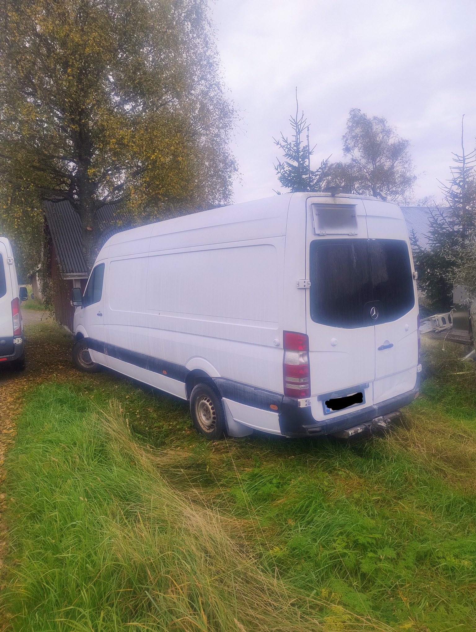

Juhannuksen alla oltiin reissussa Latviassa ja joutessani selailin huutokauppasivustoja. Näköhermoon sattui omien rajauksien ulkopuolelta pitkä ja korkea W906 :shock:
En alunperin arvellut, että kynnet näihin yltäisi, kun ovat yleisesti ihan autojen hinnoissa vielä.
Mutta tämä vaikuttaa lupaavalta..
Kuvissa auto on ruma kuin p*rkele, valkoinen ja ruostekukkaa ympäriinsä ja sadeveden mukana valunut ruostep*ska tekee ulkonäön vielä todellisuuttakin kamalamaksi.
Kardaani on sökö, joskin vielä liikkuu, mutta kuinka kauan.
Sähkövikaakin löytyy kotitarpeiksi ja kaikkea pienempää varmasti vielä kylkeen.
Toisaalta peli on leimattu toukokuussa puhtaalla otteella.
Päätän antaa mahdollisuuden ja katsoa kuinka käy.
Asetan itselleni hintakaton ja olen varma, että hinta tulee nousemaan korkeammaksi.
Lauantai alkaa kääntyä pikkuhiljaa alkuiltaan, kun ajellaan kohti Tallinnaa ja huutokauppa lähestyy loppua.
Pienin korotuksin huudellaan kilpaa jonkun toisen innokkaan kanssa, kerran luulen jo voittaneeni pelin, mutta toinen olikin ihan viime sekunnilla korottanut.
Lopulta kun kurvataan Pärnun uutta ohitusväylää Tallinnan suuntaan, valuu kello nollille ja huutokauppa ilmoitetaan päättyneeksi :shock:

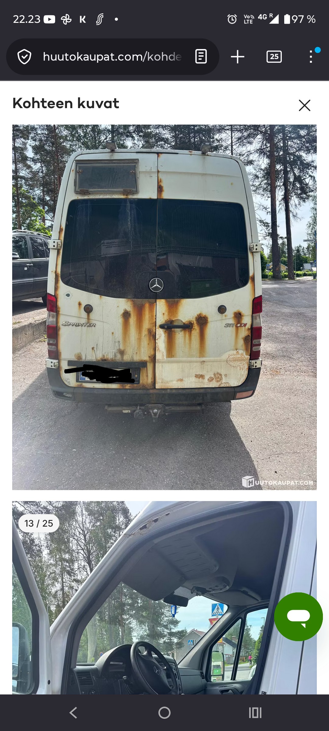

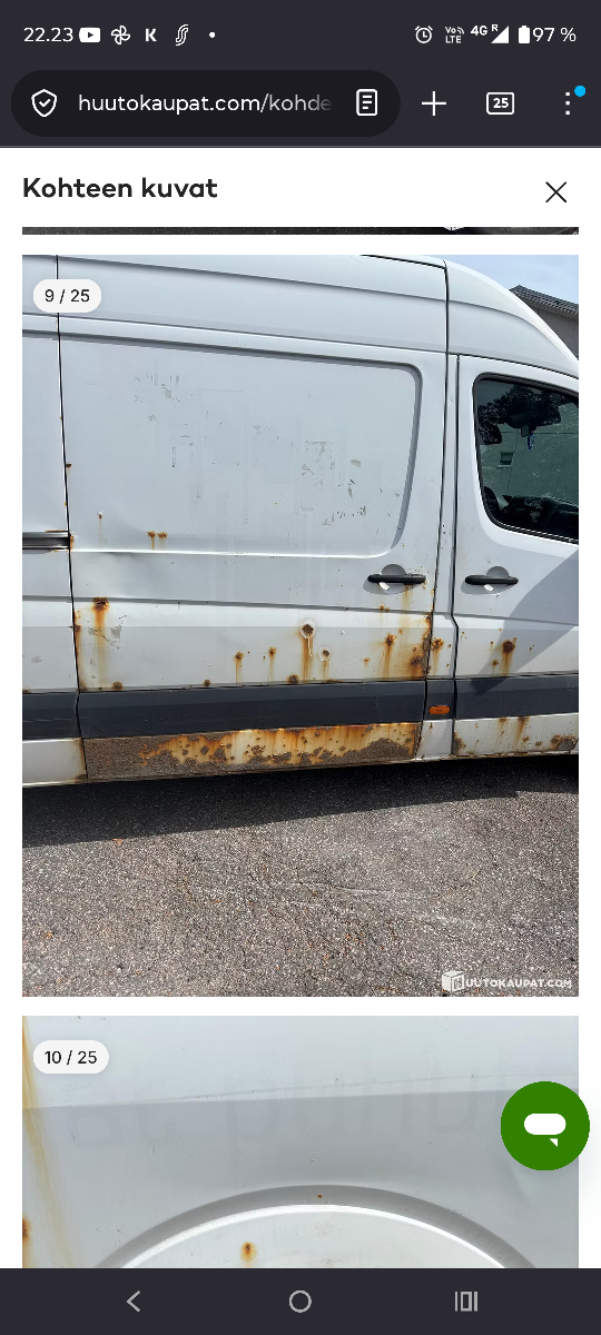

Hetkisen jo käy mielessä, että mitähän hittoa sitä taas tuli tehdyksi, mutta toisaalta jos omin voimin liikkuva kuukausi sitten leimattu 906 jää käteen hyvän matkaa alle kahden tuhannen panostuksella, niin :nocando:
Pari huutokauppasivustolta napattua kuvaa kertovat enemmän kuin tuhat sanaa :lol:

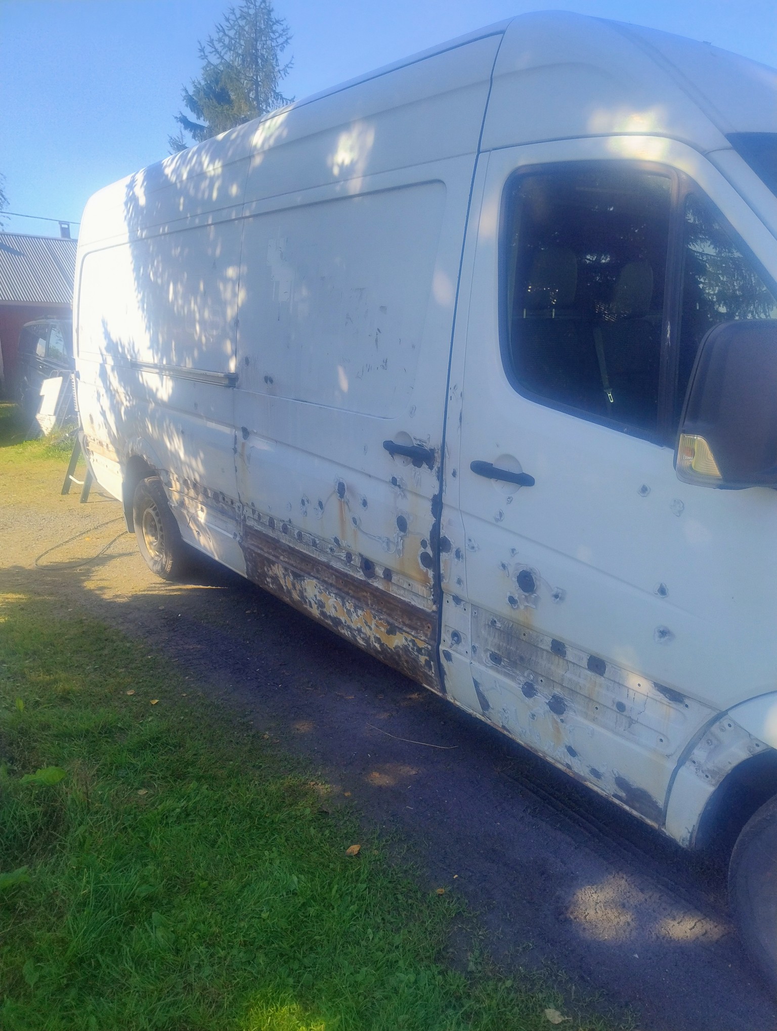

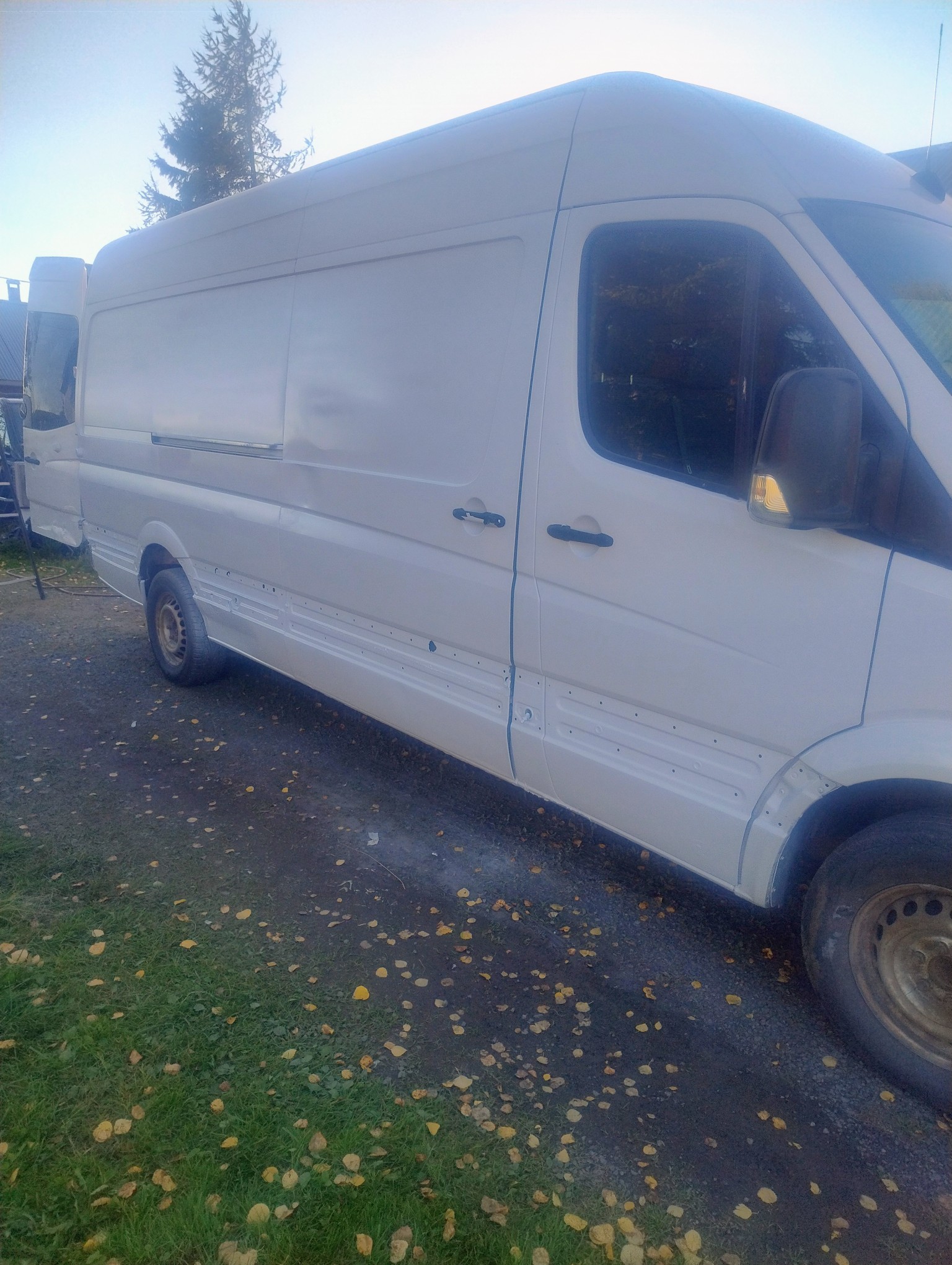

Kotiin päästyä auto saakin huilata hetken ja odottaa sopivaa aikaikkunaa tarkemmille tutkimuksille.
Päästiin lopulta elokuulle, kun pääsin paremmin touhuamaan.
Ensimmäisissä tutkimuksissa sain heti yllättyä positiivisesti.
Kori ei ole varsinaisesti juurikaan mätä, vaan pääosin ruoste rajoittuu rajun näköiseen kukkimiseen.
Piakkoin huomiota vaativia kohteita ovat ovien reunat ja takapyörän kotelot.
Niitä ei parsita nyt vaan mahdollisesti ensi kesänä.
Nyt on tarkoitus saada ulkoasu siedettävästi. Mitään kovin hienoa ei ole edes tavoitteena, sellainen taso riittää, että autolla coi ajaa ihmisten pihoille ilman, että asukkaiden tekee mieli lukita obet ja sulkea ikkunaverhot :lol:
Reseptinä on siis vetäistä ruosteet auki teräsharjalaikalla, käsitellä ruvet fosforihapolla, maalata 2-k epoksimaalilla ja siihen pintaväriä niskaan.
Ei tule varmasti mahdottoman nättiä, eikä ikuisuuksia kestävääkään, mutta joka vuosi tällaista varmaan jostain maalata saa kuitenkin..

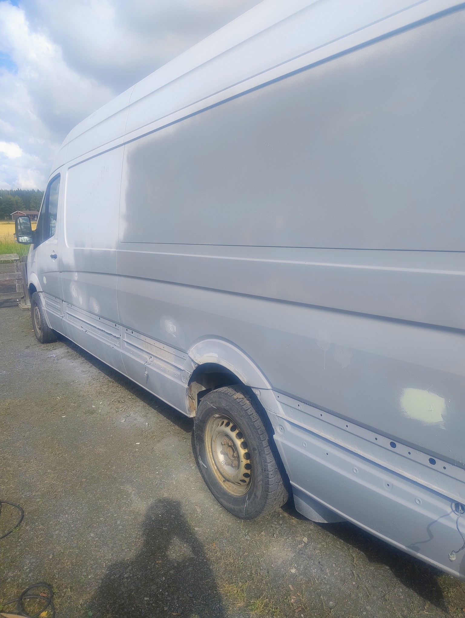

Siinäpä ekoja hapotteluja ja epokseja kera pienten kittausten.
Ihan hirveästi en aikaa ylipäätään kittaamiselle uhrannut kun koko hommassa päämäärä on sellainen "viiden metrin päästä siedettävä" :lol:

Pappi kirjoitti: ↑21.9.2026 19:32 Telalla röpelömaali pintaan. Semmonen ”intin vihree”. Joskus oli myynnissä sprinter sukkia missä ruoste valui nilkasta alaspäin. :rock: Arvostan viitseliäisyyttä.
Älähän mitään, kyllä siihen on suihkittu ihan ruiskulla oikein värikoodilla tilattua automaalia :naughty: :lol:
Ja katso, tuli kuin karamelli :happy:
Liukuoven alareuna meinasi aiheuttaa harmaita hiuksia.
Se on joskus pellitetty uudestaan ja maalattu ilmeisesti jollakin spraymaalilla. Maali suorastaan suli tinnerillä pyyhittäessä ja oli todella vaikean oloista saada poistettua riittävissä määrin uudelleenmaalausta varten.
Aika näyttää, kuinka pysyy väri niskassa..

Ihan kohtalaisen näköinen siitä tuli.
Onhan se kamala jos ihan vierestä katsoo, mutta suhteuttaen siihen, että maalasin ekaa kertaa ikinä ruiskulla joka sekin oli 15,90€ stanley ja muu kalusto ei ainakaan yhtään parempaa ollut, niin aivan siedettävä :klapi:
Kuvissa näkyvät pystyraidat ovat sadevettä ja pölyä, kun sattui vähän kosteahkoa keliä..

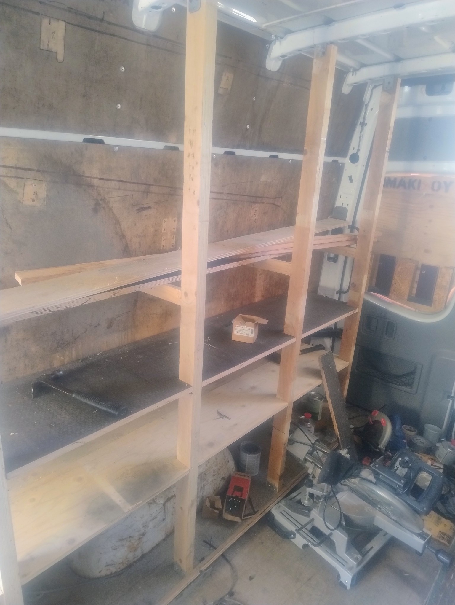

Hyllyjähän sitä täytyy työautossa olla, vaan ryökäleet maksavat maltaita. Joten ei muuta kun kaivelemaan jämäkasoja liiterin kätköistä.
Ei tarvitse ulkonäöllä makeilla, mutta eiköhän niihin aivan yhtälailla saa kalunsa kadotettua kuin kivitalon hintaisiin tehtaanlaisiinkin😂
