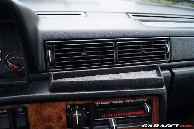

No hyvä ! Miten kojelaudan siistiminen, haittaako halkeamat ?
Re: Mese 300:sen Sprinter 312D.Volvo740 GLT&V70
Meniskö nuo koelaudan halkeamat piiloon tämmösellä lisävaruste lokerolla. Ainaki nuo päällä olevat. Muutamassa tuommosen nähny

Eivät kuulemma haittaa koska niistä näkee auton historiaa
