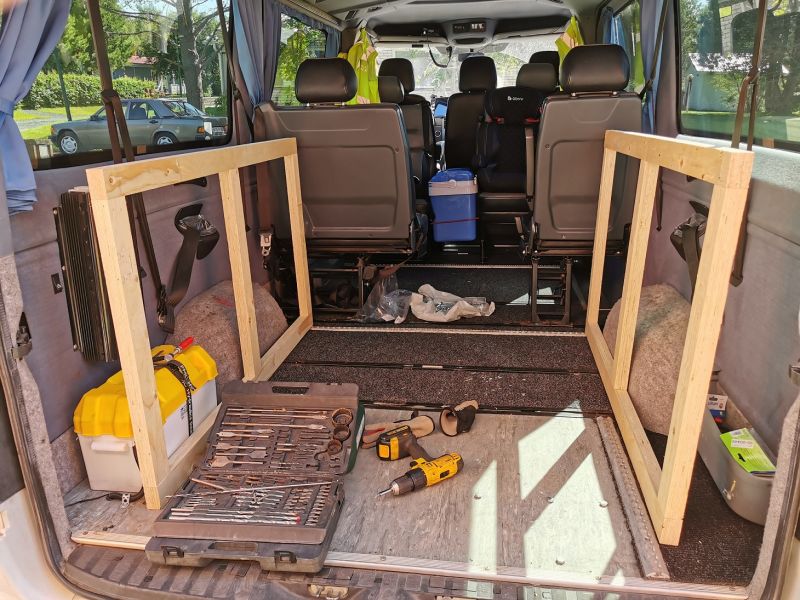

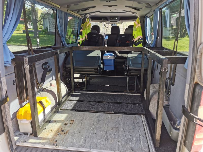

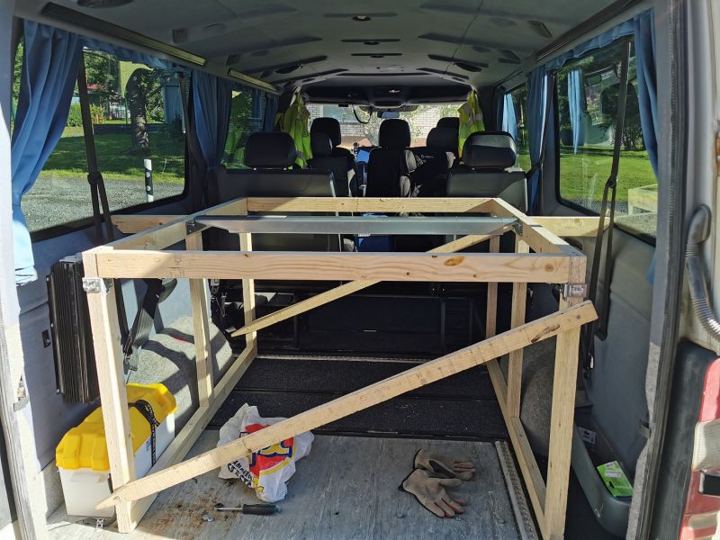

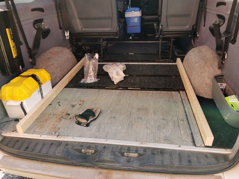

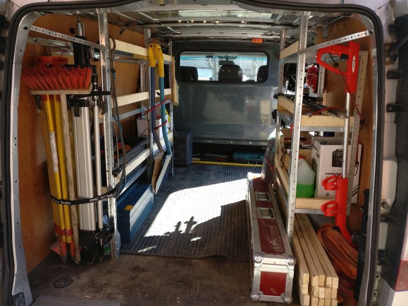

Ja mitä petiratkaisuun tulee, nii liitän tähän kuvan siitä miltä mun Viton peräkontti näytti kun välttämätön työvarustus, poislukien itse mittausinstumentit kantolaatikoineen, on lastattu kyytiin:
Eli kaikki tämä pitää mahtua autoon aina, ja vähän lisääki. Joskus vielä sitäki enemmän. Eikä näitä kuleteta matkustamo-osassa.
Joten koska autossa pituus loppuu kesken, petipaikat tulee poikittain (ja ikkunalinjaan koska alempana ei auton leveys riitä) ja niiden alle tavaratila, sinne sit hyllyt jne.
Kuitenki istumapaikoiksi tulee jäämään etupenkin lisäksi ne kaks vastakkain olevaa penkkiriviä. Niistä jälkimmäisen keskelle kaavailin pikku laatikostoa ja sen päälle paikkaa mikrolle.

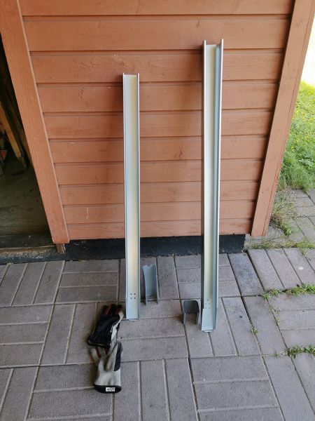

Itse pedin vois toteuttaa sälepohjalla, sen voi rullata sivuun kätevästi. Penkkirivin taakse kiinteä poikkipalkki, tuleeko puusta vai metallista, se on vielä auki.
Siitä taaksepäin auton kumpaankin laitaan pitkittäispalkki perään asti. Sängyn toisen laidan tuki rakennetaan takaoviin jolloin se ei jää tielle jos tarvii lastata isompaa.
Keskelle irrotettava poikittaispalkki. Sellaisen teleskooppimallisen metallipalkin saa Ikeasta valmiina, kuten myös sen sälepohjan sekä suunnitellun laatikoston.
Ainut vaan että pitäs uskaltaa ajaa tuolla toisella puolen jokea mutka. :roll:

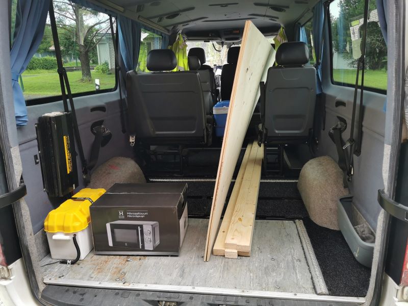

Tänään ei oikeastaan ollu autorojektin kannalta yhtään pöllömpi päivä.
Aamulla oli melko kosteankolea keli joten töihin lähtiessä huvikseni napsautin katonrajasta takatilan ilmalämppäriä päälle, totaalisen varmana siitä että kohta paneelissa vilkkuu joku vikakoodi.
Noh eihän sitä näe ajon aikana tihrustaa joten perillä sit katoin ja minuuttilaskuri siinä vaan edelleen alaspäin numeroita tiputteli. Aukasin kuskin oven ja tasanen tohina kuulu auton alta, piti oikein työkaverit huutaa kuuntelemaan tätä ihmettä.
Kävin sit takatilan ilmakanavia vilkasemassa ja kyllä sieltä vaan lämmintä ilmaa nätisti puhalsi.
Ihan kiva että tuo toimii, katotaanpa joku kerta sitä toista lämmityslaitetta sit... :roll:

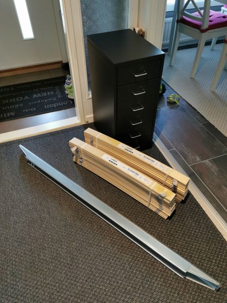

Sisustarojekti nytkähti pykälän eteenpäin kun tajusin ruokatunnilla kurkata Ikean verkkokauppaan. Tilaukseen lähti peltinen 30cm leveä ja 70cm korkea laatikosto, 2kpl 70x200 sälepohjaa ja se teräksinen sängyn keskipalkki.
Pikatoimitus kotiin 14.90e, ei paljoa tuohon rahaan kannate enää ite kauppaan vaivautua.
Sälepohjien koko valikoitu tuohon lähinnä siksi ettei yhtenäistä ollu sopivassa koossa tarjolla eikä myöskään kapeampia sinkkumalleja löytyny. Muistaakseni omistan sahan :D
Nyt aloin viikoksi kesälomalle, eli vois tyhjentää autosta kamat ja irrottaa ne takimmaiset penkit.
Sit pääsee suunnitteleen tukirakenteet, veteleen 230V piuhat ja miettimään muutamia muita pikkujuttuja. Rojektillahan ei varsinaisesti oo aikataulua mutta just maksoin 3kk verot tuosta, mielellään valmis ennen seuraavaa maksuerää :lol:

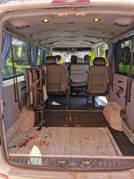

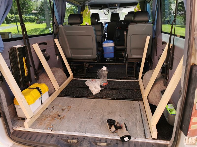

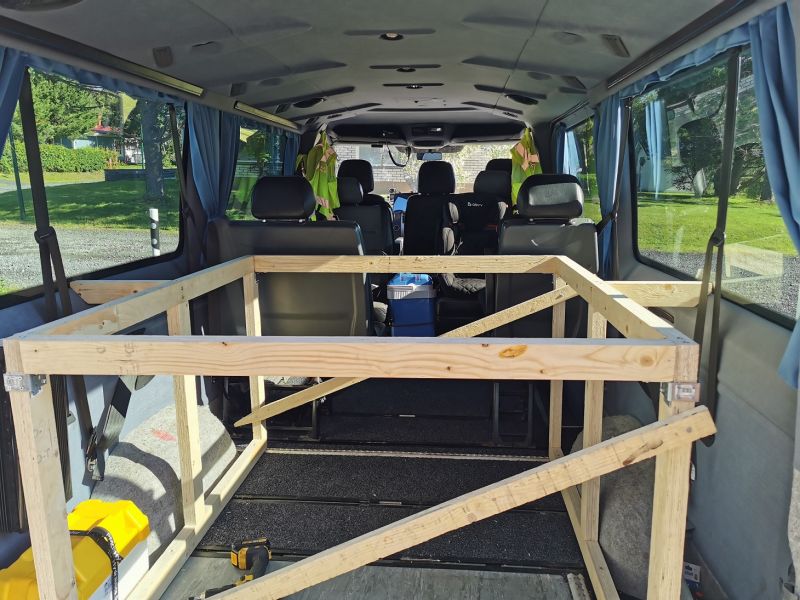

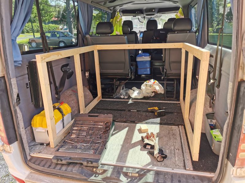

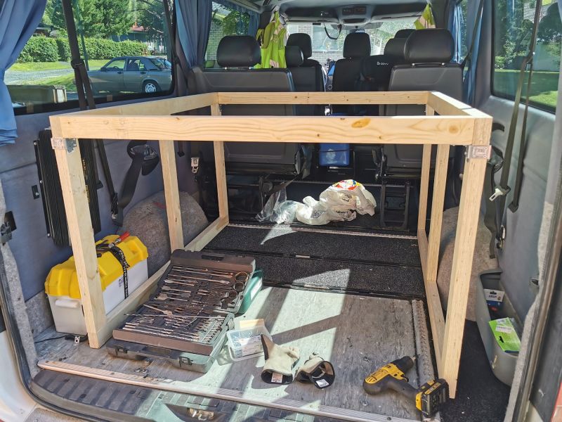

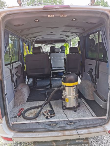

Aurinkoinen päivä, joten autoa siivoamaan mars.

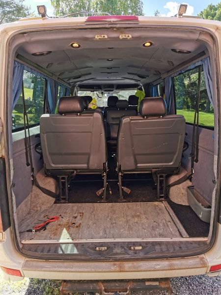

Eka tyhjensin kaikki työkamppeet kontista.
Sitte rupesin nostelemaan penkkejä pois tieltä.
Tässä vaiheessa hokasin että näistä 3kpl on tommosia sivulle kokoontaitettavia, olinki vähän miettiny miten se pyörätuoli tuonne ois pitäny mahtua.
Sitte hain varastosta uskollisen palvelijani, joku R2D2:n serkkupoika se kai on.
Matkustamossa oli kuminen terassimattomikälie suojana, nostin sen talliin pois tieltä. Alla kangasmatto, jonka alla vielä toinen kangasmatto.
Poistin päällimmäisen mattokerroksen että sain penkkien kiskot kokonaan näkyviin, tarkotuksena kun oli vähän säätää järjestystä.

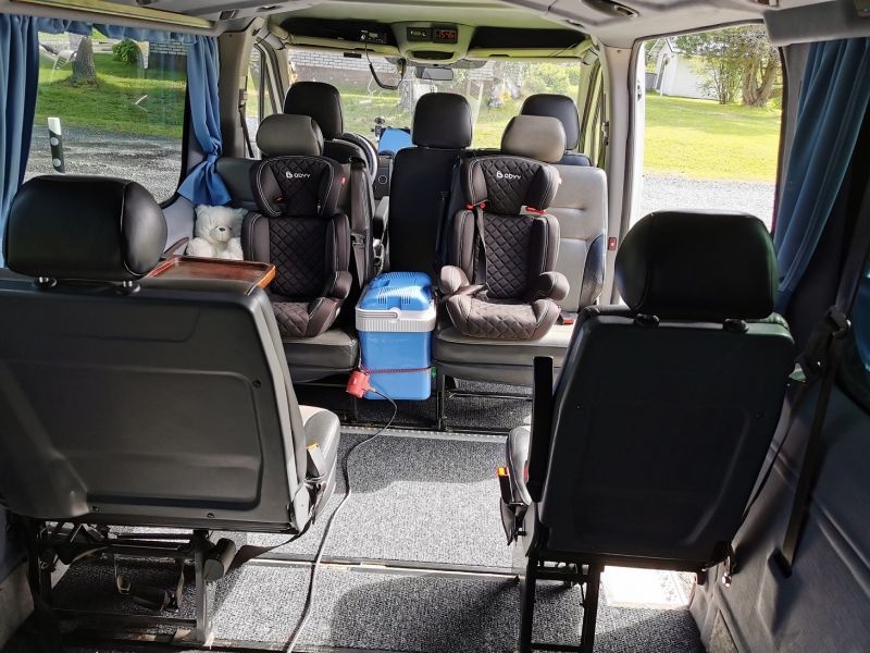

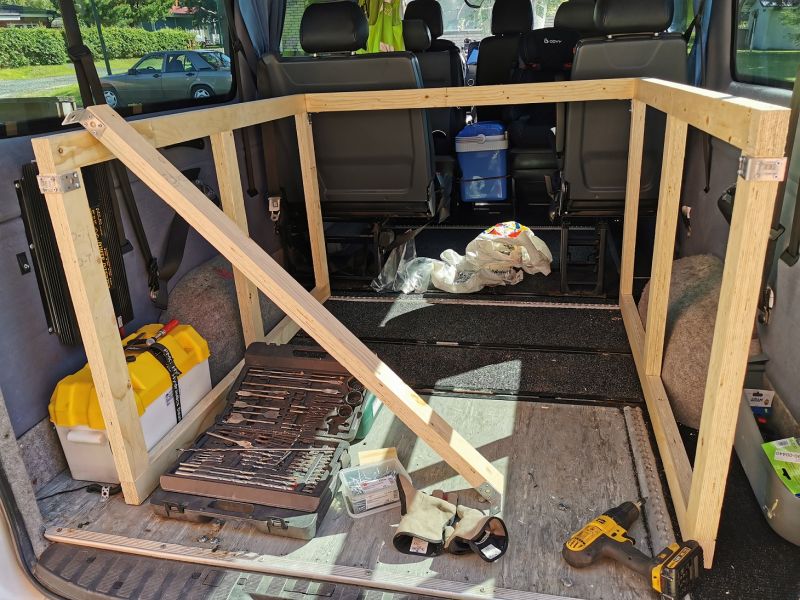

Vaihoin ristiin kuskinpuolen takimmaisen penkin ja vänkärinpuolen keskirivin penkin, ja siirsin kaikki penkit niin laitaan kuin mahollista.
Tietysti imuroin ja putsasin kiskot ja muut paikat viimisen päälle joka välissä.
Tässä vaiheessa laitoin akut lataukseen. Pitää kyllä joku kiinteämpi piuhasysteemi asentaa.
Noin kolme senttiä pitäis saaha keskirivin penkeille lisää välimatkaa toisiinsa nii kylmälaukku menis lattialle. Tuossa se kyllä istuu niin tiukasti ettei varmaan liikkuis vaikka auto menis katolleen :roll:
Tuo liukuoven puoleinen penkki pitää tosin vielä vaihtaa, kiinnityssysteemin kaasujousi korkkasi joten toinen jalka ei enää lukitu.
Toinen talliin nostetuista on just samanlainen mutta ehjälla mekanismilla joten homma aiheuttaa vain pienen ylimääräsen ruumiillisen työsuoritteen, nää jakkarat ei oo ihan kevyitä.
Pitää vaan ensin irrallaan olevasta tutkia tuota jalustaa, josko istuinosaa sais siinä sen verran siirrettyä sivusuunnassa että tuo kylmälaukun tila kasvais.
Oveen päin kun on vielä useampi sentti matkaa, ja tuota kuskinpuoleistaki saattas vielä reilun sentin saaha tönittyä seinää kohti kun vähän viittii punnertaa.

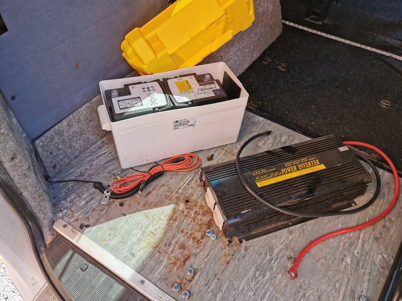

Ja kuten alkupään kuvista näkyy, takanurkassa oli piuhaa nipussa.
Mittasin jännitteen päistä ja totesin että jatkuva 12V syöttöhän siinä - miksipä en laittais siihen kolmatta akkua ja toista uskollista palvelijaani eli 1.5kW invertteriä.
Tälle invertterille on 5m kaukokäynnistyspiuhaa katkasijalla joten sopii kauas ohjaamosta sijotettavaksi oikein hyvin.
Tässä vaiheessa tosin jälkikasvu vaati huomiota siihen malliin että asennustauko on paikallaan, kiinnitellään siis sähköpalikat vähän myöhemmin ja palataan tulevissa postauksissa sänkytelineen suunnittelun yksityiskohtiin :D

Pappi kirjoitti:Ihmettelin yhtenä aamuna kun tallille menin, että mikäs penkkinäyttely täällä on. Oli iltalinjalla pettäny patterilinjasta joku liitos ja nesteet matkustamoon. 22 penkkiä hallissa ja auto siivouksessa.
Aika hiljaa otin oman ajokin ja lähdin linjalle.
Iltavuoro oli muuttunut yövuoroksi jatkuen päivään. Melkonen sotku oli autossa tuon jäljiltä.
Ei yhtään kuulosta kivalta eikä iltavuorolaista käy kateeksi. Mukavaa siivottavaa matoista ja muista rakenteista tuommonen.
Joskus aiempina vuosina, kun säännöllisemmin raskaan kaluston ratissa tuli viihyttyä, saatto kans vuoro "vähän" venähtää kun jossaki viimisillä tunneilla tuli teknisiä murheita ja yhistelmä ois pitäny kuiten saaha taas aamuksi ajoon.

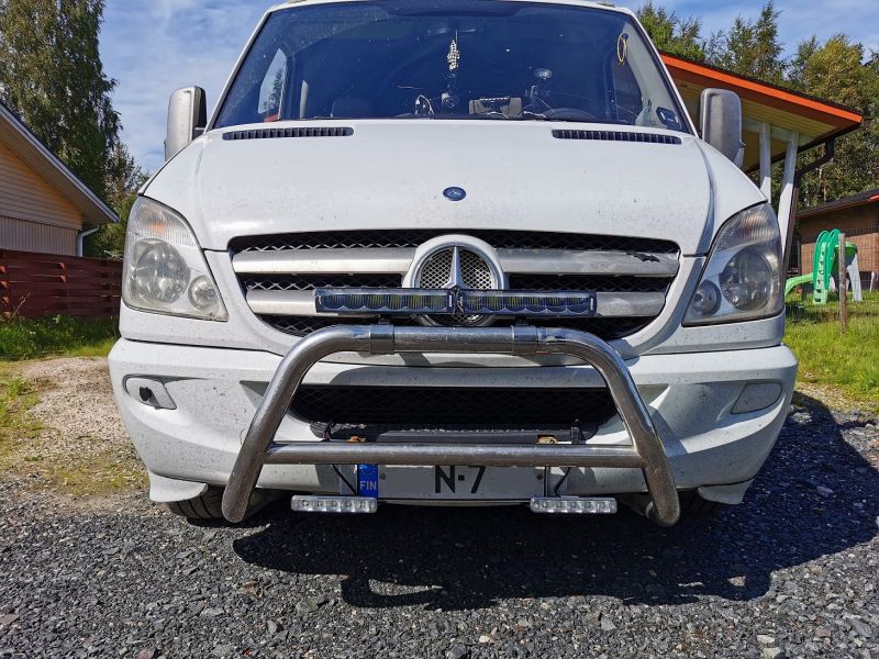

Supa kirjoitti:Toisekseen, kunhan saan ratkastua millä lisävaloilla talvi otetaan vastaan, selviää myös se lähteekö koko rauta myyntiin.
Tuohon nimittäin ei oikein siististi saa kunnon paneeliakaan kiinni, esim Genesis 800 ei sovi kuin tuohon päälle ja siihen en ainakaan laita :lol:
W-Light Storm 20 ois ehkä yks vaihtoehto, mutta ymmärtääkseni 2kpl Storm 10 ois tehokkaampi setti. Ne kaks saattas jonku näkösesti jo tuossa roikkua.
Nyt oli sitten se päivä kun ämpärit sai lähtökäskyn.
Tilalle tuli tosiaan ne 2kpl Storm 10, aikani siinä pyörittelin asennusta ja lopulta päädyin vähän soveltamaan.
Sahasin yhen mukana tulleista pulteista poikki ja ruuvasin sillä lamput kiinni toisiinsa, arvelin jotta tämän myötä riittää yks alakiinnike per lamppu ja saisin paketin kiinni tuohon askelman kohalle valoraudan kiinnikkeisiin.
Hyvinhän se siihen meni kunnes tuli aika säätää suuntausta ylöspäin, mokoma kiinnitysratkasu ei anna kääntää juuri yhtään ylös mutta sitäki enemmän alas :x
Eli seuraavaksi Plan B käyttöön ja yläputkeen niillä autossa olleilla raudoilla. Etupuolella lamput törrötti nii rumasti että päätin testata josko mahtusivat raudan taakse, maski oli kyllä hankalan lähellä.
Millipeliksi tää meni mutta kyllä ne siihen sopi, sitte ei muuta ku piuhoja metrin verran lyhemmiksi ja kiinni vanhojen lamppujen liittimiin.
Parkeille vedin tietysti piuhat kylkivaloilta molemmille puolille omansa.
Ja tältä se nyt näyttää.
Paremman näkönen ois vaikka roikkuvana tuossa putken alapuolella vaan siinä ei oo tilaa syvyyssuunnassa noilla kiinnityksillä, pitäis neki soveltaa uusiks eikä nyt ihan kaikkeen riitä into.
Ehkä mä kuitenki joku päivä vielä otan koko valoraudan pois ja taittelen tohon askelmaan semmosen telineen millä nuo saa suunnattuaki :roll:

Siitäpä kun sain jälkikasvun ja itteni ruokittua piti ottaa sakset käteen ja avata paketit. Sisältönä just sitä mitä tilattiin, kaikki ehjiä, hyvä homma.
Samoilta istumilta kasasin sit laatikoston. Tämä on siis peltiä ja nimeltään Helmer, päädyin just kyseiseen koska mulla on työpöyän alla ollu jo useemman vuoden samanlainen, tosin valkosena. On kyllä hinta-laatusuhe kohillaan.
Huom, kokoamisaika noin 10 minuuttia ;)
Sälepohjia kutsutaan nimellä Luröy ja palkki löytyy kun hakukenttään kirjottaa Skorva. Siis vihjeenä jos joku haluaa matkia :)
Tässä vaiheessa rupesin miettimään miksen ostanu kahta tommosta teleskooppipalkkia, oishan semmonen ihan hyvin toiminu sielä takaovien vieressäki. Ei tarttis niihin oviin rakentaa mitään.
Pitää vähän tuumata asiaa vielä.

Sadepäivä #2, siispä hankintakierrokselle ja huoltoonki.
Kävin paikallisessa Prismassa hakemassa halvimman musta/harmaa -väriteemaan sopivan mikroaaltouunin. Samanlainen löytyy työmaan kahvikopista joten tiietään kestäväksi ;)
Sieltä sitte K-Rautaan, jonne olin eilen illalla netin kautta tehny ostokset valmiiksi.
Nätisti noudettavissa oli 5kpl 39x66x3000 kertopuutolppaa sekä 2kpl 9x1200x2400 mäntyvanerilevyä. Suunnitelmat jalostu päässä sille asteelle että päätin toteuttaa näillä ihan "lopullisen" version.
Luonnollisesti ruuveja & kulmarautoja ym. tarviketta sit säkillinen.
Verhoiluun pitää hankkia huopaa tms. kunhan alkaa muodot olla selvillä.
Tästä oliki sit jo aika suunnistaa Keminmaan M-B Osalle jossa oli aika varattu raidetangon ja vakaajanpuslien vaihtoon.
Puslat jäi vaihtamatta koska paikallaan oli ihan ehyet, autossa oli vaan jostain syystä toiset mukana. Sensijaan myös kuskin puolelle saatiin vaihtaa raidetangon sisäpää ennenku päästiin nelipyöräsuuntaukseen.
Nyt kulkee suoraan ja huomattavasti vähemmällä kolinalla.
Toki alustajumppaa jäi vielä myöhemmälle, tuumailtiin että lienee syytä ennen talvea vaihtaa vielä etuiskarit ja niiden ylälautaset.
Samaten pakoputken takimmasta osasta löyty sen verran reikiä ettei sekään enää talvea tuu näkemään :)
Sopivasti tuli sit puhelimeen ilmotus noudettavissa olevasta paketista, joten kotimatkalla kurvailin Postin kautta ja peruutuskamerahan sielä näyttöineen mua ootteli.
Niistä jopa kuva:
Eilinen nettiselailu tuotti myös tulosta jääkaapin valinnassa, kompressorikaappeja kattelin kyllä mutta oletettu käyttöaste vs. hankintahinta sekä värimieltymykset käänsi kuitenki päätöksen peltier-kaappiin.
Löysin suomenkielisen mutta saksalaisperäisen nettikaupan josta musta 38-litranen kaappi lähti tilaukseen.
Tässä vaiheessa palikoiden sijoittelu autossa on päätetty siten, että laatikosto tulee "väärinpäin" olevien penkkien väliin ja jääkaappi sekä mikro sitten seuraavan penkkirivin keskelle.
Mahtuvat sopivasti ja kiinnitykset saa tehtyä penkkien kiskoihin nätisti, paitsi toki mikrolle pitää rakentaa jotain.

Jatkoin tossa askarteluja kun tuli hyvä ilma.
Pätkin väliseinätolpista 4kpl 1400mm ja 6kpl 720mm palasia, ruuvailin niistä pari häkkyrää:
Tässä vaiheessa ruuvasin häkkyrät lattiavaneriin kiinni seuraavien vaiheiden mitotustyön helpottamiseksi.
Lopullinen kiinnitys tulee hyödyntämään penkkien kiskoja ja muita valmiita kiinnitysrakenteita.
Tämän jälkeen sahasin ja kiinnitin etureunan poikkipalkin.
Kunhan jääkaappi saapuu ja saan sen kiinnitykset kehiteltyä, tulee tuonne etureunaan vielä vanerilevy joka nousee 5-6cm runkoa korkeammalle pitämään sälepohjat ja patjan kurissa.
Vinotuet on myös harkinnassa jos näyttää että haluaa vetkuilla liikaa.
Sitten oli takapään poikkituen aika, alkuperänen suunnitelma oli rakentaa oviin palikat tätä hommaa hoitamaan.
Tarkemmat mitotussessiot kuitenki sai suunnitelman muuttumaan, ovet jää sen verran kauas tarvittavasta sänkymitasta etten nähny järkea ajatella asiaa liian monimutkasesti.
Siispä sirkkeli laulamaan ja etupalkin kans yhtenevän mittanen palikka myös tänne:
Tän palkin juju on kulmaraudoissa, joita on sekä palkissa että kehikossa, mutta yksikään ei oo kiinni molemmissa.
Eli palkki lähtee nostamalla irti, sovitus on toki tiukka ettei heilu.
Tähän tulee vielä pystylauta tai vastaava hoitamaan omalta osaltaan sälepohjien ja patjan paikallaanpysymisiä.
Puutöistä pitää vielä toteuttaa näiden sivuhäkkyröiden vanerointi, lisäksi toki yläreunoihin tulee ikkunoita kohti tukipätkät nii saadaan laverille tarpeeksi (ja vähän liikaakin) kokoa, eli noin 140cm x 190cm.
Kehikko pitänee pintakäsitellä ennen lopullisia asennuksia mutta maalikauppaan en tänään vielä ehtiny. Jotain tummaa puunsuojaa varmaanki hankin sit.
Noiden keskimmäisten pystyjen kohalle olis sitten tulossa se Ikean teleskooppipalkki mutta se mokoma oli lyhimmilläänki liian pitkä tuohon väliin.
Laikalle olis siis töitä, vaihtoehtosesti kyllä mietin josko hakisin yhen väliseinätolpan lisää ja tekisin tuon takapalkin kans yhtenevän ratkasun.
Pitää suunnitella nyt loppuilta taas.

Viestit: 11217
Tavaratilaan vetolaatikot. Toimii samalla pöytänä ulos. Mukava kaivella tavaraa tuolta selkänojan luota takaovien kautta.
Tuon tyylistä? https://www.tori.fi/vi/58518682.htm
Hyvä tästä tulee😎

Tänää touhuttii lasten kans ihan kaikkea muuta ku autorojektia, mutta liikeni mulle sentää yks tunti tallin ja peräkontin välimaastoonki :D
Eli eka homma oli luonnollisesti lyhentää ne teleskooppipalkin puoliskot:
Naapurit on jo vähän katelleet sen olosena että mitähän tuo äijä mahtaa puuhata mutta kukaan ei oo vielä tullu kyseleen.
Tästäki hommasta lähti just sen verran melua että varmasti kaikki huomasi :)
Eihän tuo mun jiirisirkkeli toki paljoa hiljasemmaksi jää, ja silleki tuli heti perään käyttöä kun aloin tekemään niitä tukipätkiä sivuille.
Tietysti ensin piti kattoa kehikon ristimitat ja lukita se pysymään muodossa.
Sen jälkeen oliki helppo vaan mittailla oikeat pituudet keskimmäisille tuille, tekasta ne ja ruuvata paikalleen:
Tässä vaiheessa aloin miettiin miten tuo häkkyrä mahtuu autosta ulos maalausta varten. Kori kapenee ylöspäin sen verran ettei välttämättä mahu kääntämään pystyyn, katotaanpa pitääkö nuo vielä käyttää irrallaan.
En siis alkanu tekemään noita lisää vielä tässä vaiheessa.
Tuumailin myös josko palkkikengillä sais vielä astetta tukevamman toteutuksen noille, nehän kyllä nojaavat toisesta päästä jo verhoilupaneeliin että sikäli toteutus ei heilu.
Nii, ja kummallaki puolella ikkunaan on noin parin sentin rako.
Keskipalkille kuitenki tekasin vielä kiinnityksen tähän sessioon.
Toteutuksena ihan tavalliset naulauslevyt joita sattu löytymään hyllystä just se pari kappaletta.
Yläreunassa prikat levyn ja puun välissä joten sinne jää nätti rako palkin koukun asettua. Ruuvit sijoiteltu siten että palkki ei vaella.
Ja kesken ruuvailujen koneesta loppu akku.
Pihinä en oo raskinu ostaa toista joten tajusin päivän olevan melko lailla täys, vääntelin käsin vaan loput ruuvit alulle että muistan mihin on jääty :D
Lattiakiinnitystä pähkäilin sen verran että näyttäs tavan 14mm pultti soveltuvan tarkotukseen parhaiten. Sen kanta ei mahu pyörimään kiskossa mutta ei oo liian tiukka asentaa kohilleen.
Pitää vaan taiteilla häkkyrään sopivat kulmaraudat, en muistaakseni omista tuon kokosta metalliterää vielä...

Viikonloppu meni oikeastaan paitsi tenavien kans säästä nauttiessa ja kaikelaisissa ulkopeleissä, nii myös pihatöissä.
Vähän kerkesi kuitenki taas makuuosastoa rakentelemaan, löysin kaupasta maalipurkin.
Kuvassa irtopalkit nostettu talliin, se puinen on sielä kuivumassa seuranaan etu- ja takareunan laudat jotka tulee siis pitämään sängyn pohjan sekä patjat paikallaan.
Pitää työmaalla turskauttaa 16mm reiät muutamaan kulmarautaan nii saa kiinnityksen tehtyä kunnolla.
Näköjään aiemmin kattelin jotenki huonosti, mutta tämä koko näyttäs sopivan tuonne kiskoon kunhan pultinkannasta hioo vajaan pari milliä paksuutta vähemmäksi.
Tuota häkkyrää nysvätessä huomasin myös että nuo takaosan ikkunat on 2-kerroslasit. Taitaa olla eristysmielessä bussirakennelmaan kehitelty.
Lieköhän kuinka arvokkaat uusia jos käy vahinko...
Jääkaappi on jossain Saksassa vielä tulossa, jospa se ens viikonlopuksi ehtis nii pääsee keksimään sille (ja sen päälle tulevalle mikrolle) kiinnitykset, sitte ois vanerihommia tietysti vielä jonku verran.
Verhoiluhuopaa pitäs ostaa muutama neliö, pitänee alkaa tekeen sen verta karkeat suunnitelmat että sais sitäki hankittua tarpeeksi muttei kovin paljoa liikaa.
Myös nuo takimmaiset turvavyöt pitää irrottaa haitolta.
Rullia en ala kaivamaan tuolta paneelien takaa, tiputan vaan kattokiinnikkeestä irti tuonne sivuun oottamaan josko joku ikinä niitä vielä haluaa käyttää...
Tilasin Saksanmaalta myös pakoputken osia, ehkäpä tuoki vielä tälle kesälle kuntoon saadaan.
Virosta sitte iskarit ja yläpäät kun sama osasetti oli sielä reilusti Saksaa halvempi vaikka toimituskulut laski mukaan. Harmi kun sieltä ei saanu niitä putkenpalasia.
Valitettavasti kotimaan hintataso ajaa ostokset muualle paitsi jos tarve on "heti tai viimistään huomenna" , kuitenki ihan samoista tarvikeosista kyse.

Viestit: 11217
Supa kirjoitti:Tuota häkkyrää nysvätessä huomasin myös että nuo takaosan ikkunat on 2-kerroslasit. Taitaa olla eristysmielessä bussirakennelmaan kehitelty. Lieköhän kuinka arvokkaat uusia jos käy vahinko...
Koritehtaan hommia. Yksikerroksinen huurtuu helpommin ja tuntuu muutenkin kylmältä. Eristää myös ääntä ja antaa viimeistellyn vaikutelman.
Lasien hintaa voi vain arvailla.
Tamlansin sivuilta katselin miten ovat nykyään tehneet tuon yhteinäisen vapaan tilan. https://www.tamlans.fi/tuote/fort-transit-retkeilyauto/ Tästä nyt voi olla montaa mieltä.
Sitten kun tavaratila loppuu kesken niin hommaat "repun selkään".
https://www.autoway.fi/varaosa/ski-box-190
Hyvä kun saat kiinnitykset kiskoihin. Luulisi kelpaavan konttorillakin.
