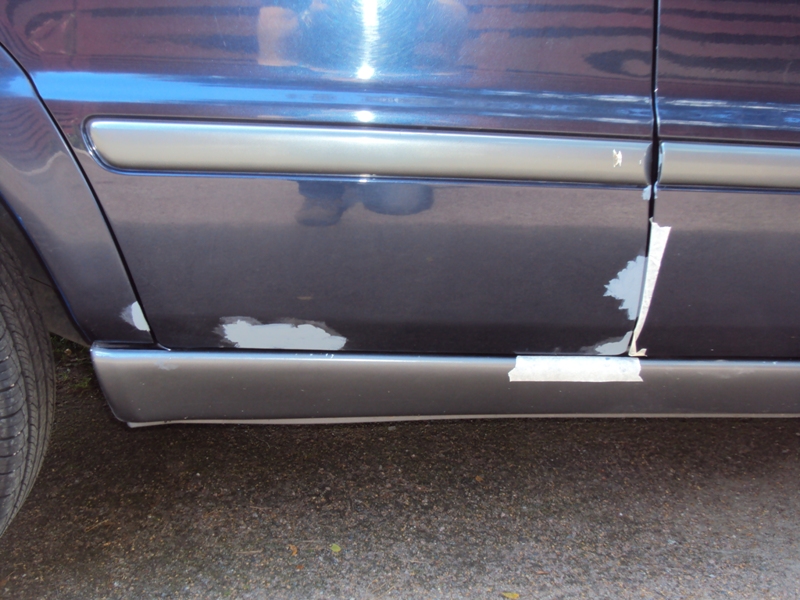

Apukuskin puoleinen takaovi tuli nyt aloitettua. Tämän hetken tilanne näyttää tältä.
Tuossa on siis ensimmäinen pohjamaali vedettynä, myöhemmin tänään täytyy vetää vielä toinen kerros. Nämä olivat aivan pintaa, eli ruoste ei ollut ehtinyt syömään peltiä.
Koska tuota väriä ei saa millään, ajattelin, että en edes yritä samaa sävyä, vaan vedän paikat mustalla. On lintan näköä, mutta ehkä reilumpaa kuin suurinpiirtein saman sävyistä paikaa, mutta kuitenkin niin eri väristä.
Maalin alta se tosiaan ruostuu.

Maaliliikkeissä on kamera jolla ottavat kuvan maalipinnasta. Saa juuri oikeanväristä maalia. Kävin teettämässä RT-Värissä Kajaanissa räväkänvihreään Transportteriin maalia, kun värikoodi ei ollut tiedossa. Se osui kyllä 100% kohdalleen 8)

Jos autossasi on vielä alkuperäinen maali, saat automaalaamosta koodilla alkuperäistä sävyä kili-kali-pullossa. Itse kävin omaan 201:een hakemassa maalaamosta spray-purkit (sävy ja lakka), kun ei motonetin eikä bilteman valikoimasta löytynyt lähellekään oikeaa. Olin aivan yllättynyt sävyjen täsmäävyydestä. Tein osapaikkauksia lokasuojan kaariin ja konepellin kulmiin, sekä puolet kuljettajan ovesta. Ilman tarkempaa syynäilyä, paikkausta ei edes huomaa! Olen jopa saanut kehuja auton hyvästä maalipinnasta!!?

No ny se on maalattu loppuun ja ei siitä kovin hyvä tullut, jos vertaa alkuperäiseen pintaan. Se on kuitenkin merkittävästi parempi kuin ruoste. Ehkä tätä oppii pikkuhiljaa.
kiitokset hyvistä vihjeitä, mutta en kuitenkaan saanut maalai teetettyä ja ehkä hyvä niin, niissä pohjatöissäkin on vielä harjoittelemista. Ilmeisesti Mersussa kuitenkin on harjoittelumateriaali niin, että auton tultua kauttaaltaan paikatuksi, sen voi ylimaalauttaa mattamustaksi möröksi.
Sellainen villi ajatus tuossa tuli, että voisikohan ne tosi huonon näköiset muovilistat maalata sinisiksi? Siinä olisi minulle sopiva tuunausteko.

Pesin Möllin tänään, kun on ensimmäinen aurinkoinen päivä moneen viikkoon. Joka kerta pesun jälkeen alkaa kaivamaan tuon tulevaisuus. Maalipinta on sellainen,e ttä se on vähän likaisena parhaimmillaan ja oikeasti se tarvitsisi sen maalauksen. Sen järkevyys on kertakaikkisen kyseenalaista. Kunnolla tehtynä maalaus pohjatöineen maksaa varmasti 2000 - 3000 euroa ja se on aika paljon rahaa tuonikäiseen autoon.
Varsinainen ylläri oli, että paikatusta ovesta nimenomaan paikan kohdalta puskee taas ruskeaa. Hiomisen ja ruosteenpysäytysmaalin jälkeen. Toki vika voi olla tekijässä, mutta vähän epäilyttää, että ovi puskee ruostetta sisältä päin. Ensi kesänä taitaa olla edessä sitten kittaus ja maalaus. Onneksi se on vain ovi.
Tuo ruoste panee miettimään strategiaa autoilun kanssa. Kyllä tuolla varmasti ajaa vielä useamman vuoden, mutta mitä sitten? Huolellisella maalauksella pellin ikä varmaan pitenee, mutta miten paljon? Jos ovien ja muidenkin saumoissa muhii sisältäpäin tuleva ruoste, on ihan selvää, etteä maalaus on lähinnä myyntihuoltoa, mutta eihän sen hinta nouse millään maalauksen vertaa. Myyntivaiheessa ruosteinen on tietysti vielä vähempiarvoinen. Suo siellä vetelä täällä. Tavoitteena kuitenkin on, että viisi vuotta tällä ajeltaisiin eli vielä 3,5 vuotta.
