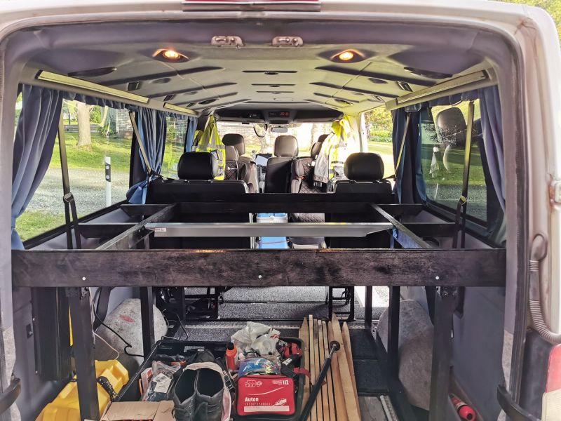

Tässä laidat paikallaan. Vähillä ruuveilla vielä ennen verhoilua.
Seuraavaan kuvaan kerkesin jo irrottaa turvavyöt ennenku nakkasin sälepohjat häkkyrän päälle.
Ikkunalaitoihin tosiaan tulee vielä verhoillut vanerit vähän siistimään ulospäin näkyviä osia.
Huomatkaa säleiden kaareva muoto, jännitys lisää kantokykyä ja myös tekee pienen joustoefektin :D

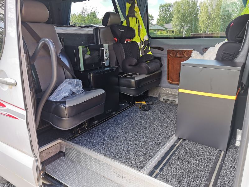

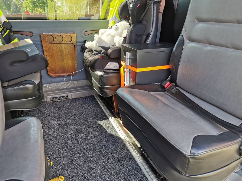

Mutta, mennäänpäs rojektissa eteenpäin, tänään oli aurinkoinen päivä.
Se tarkotti sitä että kaikki palikat on nyt kiinnitetty, poislukien sähköjohot ja vanerilevyt (joita ei oo vieläkään ees leikattu). Mutta periaatteessa muutoskatsastuskunnossa on.
Päivä lähti käyntiin yhen penkin talliinnostolla. Totesin ettei just kyseinen jakkara sovi paikkaansa ja oli nyt muutenki asennusaikasesti haitolla.
Jääkaapin kiinnitys oli varsin mielenkiintonen prosessi kun ei sormet meinannu oikein mistään välistä sopia minnekään mutta niin vain jokanen pultti saatiin kireälle :)
Sit kun mikron nosti päälle, huomasin että sen yläreuna asettuu just eikä melkein sängyn reunapaneelin alareunan tasolle - ei siis tarvetta tehä peitelevyä.
Laatikoston paikan haku pääsi siis alkamaan.
Työnsin tuon laatikoston toisella puolella olevan penkin ihan niin kiinni seinään kuin sen vaan sai. Tilaa tuli vajaa sentti.
Sit hain tallista poisnostetun tilalle jakkaran, joka on edellisen peilikuva. Selkänojan säätö tuli siis oven puolelle.
Siirsin myös penkistä toista jalkaa keskemmälle, pohjassa oli vaihtoehtoset kiinnitysreiät tätä varten. Jalusta tuli siis hieman kapeammaksi ja tän ansiosta sain penkin siirrettyä melkein liukuoveen kiinni.
Nyt laatikoston sai kiinnitettyä niin ettei se ole liikaa "esillä".
No sittenhän keksin että tuohon päälle pitää tehä pöytätaso siitä liimalevystä ja siksipä en vielä rakentanu laatikoitten karkaamisenestoa.
Samaten teen kyllä uusiks tuon alkuperäsen pöydän, pari senttiä leveyttä ja kymmenkunta pituutta lisää nii mahtuu läppäri paremmin.
Ja takaovista avautuu nyt tämmönen näkymä.
Varmaan suotavaa tehä tohon laitteiden taakse jonkunäkönen verkko suojaksi, kun tavaraa kontissa kuitenki kulkee.
Lisäsin tosiaan vielä yhen poikkipalkin nii sain vehkeet tarpeeks monella ruuvilla kiinni, eivät hypi yhtään minnekään.
Eikai se oo ku alkaa varaileen muutoskatastukseen aikaa.

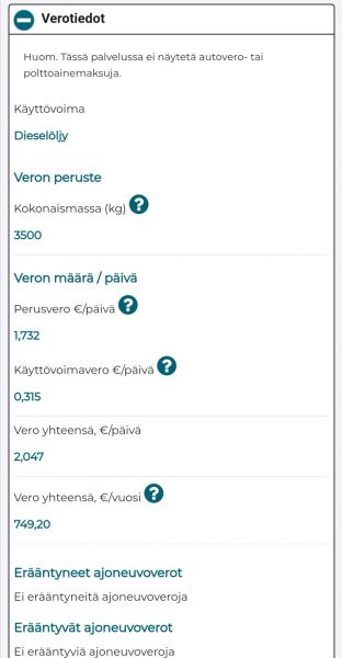

Tänä aamuna verosarake näytti sit tältä:
Eli tämä autokerhon vuotuinen jäsenmaksu putosi 589,26e.
Eka vuosi meni siis hienoisesti tappiolle jos tälleen mustavalkosesti laskee, eikä vielä itellekään saanu minkäänlaista tuntipalkkaa.
Seuraava vuosi toki korjaa tilanteen :)

Lisäksi se, että joskus autoa myydessä on mahdollista löytää ostaja kun verot on järkevissä lukemissa.

dealer kirjoitti:Lisäksi se, että joskus autoa myydessä on mahdollista löytää ostaja kun verot on järkevissä lukemissa.
Juu, tää on kans erittäin oleellinen yksityiskohta tässä rojektissa :D

Kyllä tämä maa on yks verotuksen peräreikä, suoraan sanottuna veetuttaa ja rankasti.
Ajaa nyt itekki kuorma-autolla arkiajoja koska se on hel*etin paljon halvempaa :shock:

Lerssinen kirjoitti:Kyllä tämä maa on yks verotuksen peräreikä, suoraan sanottuna veetuttaa ja rankasti.
Niinpä, ei varsinaisesti kannusteta ostamaan sellaista autoa mikä parhaiten palvelis tarkotusta.
Tämä nyt tuleva polttoaineveronkorotus vielä lisäksi nii alkaa taas työssäkäynnin kannattavuus joissaki tilanteissa olla mietinnässä.
Jos en ois alalla missä joka kilometrin saa verotukseen tai laskutukseen nii en ois varma viittisinkö ajella, kun kuljetustarpeet ei varsinaiseti pieniruokasemmalla autolla täyty jos et osta liian isolla hintalapulla olevaa vekotinta.

Lomaviikko alkas olla lopuillaan, taas kutsuis työmaaympäristö muutamaksi päiväksi.
Loppupeleissä auto liikku viikon aikana noin 12km, katastusreissun lisäks kävin kerran lähikaupassa jonne ois jalkasin ollu lyhempi matka vaan ostosten kantaminen ei houkutellu :D
Aika kulu kaikkeen muuhun mukavaan, lasten kiinanmönkkäriä piti vähän rassata kun kävi huonosti, pihakeinuun piti tehä uuet penkit, pyykkikone päätti laskea alleen kesken pesun ja mitä ny kaikkea normaaliin elämään kuuluu.
Tänä iltana sit kuitenki sain kötösteltyä telkkarin kiinni autoon.
Kiinnitys keskimmäisen etupenkin niskatukeen, soveltaen seinätelinettä, reikänauhaa ja muutamaa muuta pikkujuttua.
Tälle oma invertteri sit penkkien väliin, mutta piuhatyöt jäi vaiheeseen. Samaten kiinnitysratkasu pitää vielä käyttää irti ja maalata mustaksi nii ei häiritte silmää :)
Puhelin ei sattunu olemaan taskussa tätä touhutessa joten kuvia en vielä ottanu. Jospa tässä alkuviikosta ehtis vetää ne piuhat ja viimeistellä muutenki, nii sitte räpsis.
Ja sinne huoltoon pitäs kai varailla aikaa kun vaan tietää onko töissä kotinurkilla vai Jyväskylässä minäki päivänä.
Puhallushommia sit seuraavalla lomapätkällä kun ei tarvi taas joka aamu liikkeelle päästä.

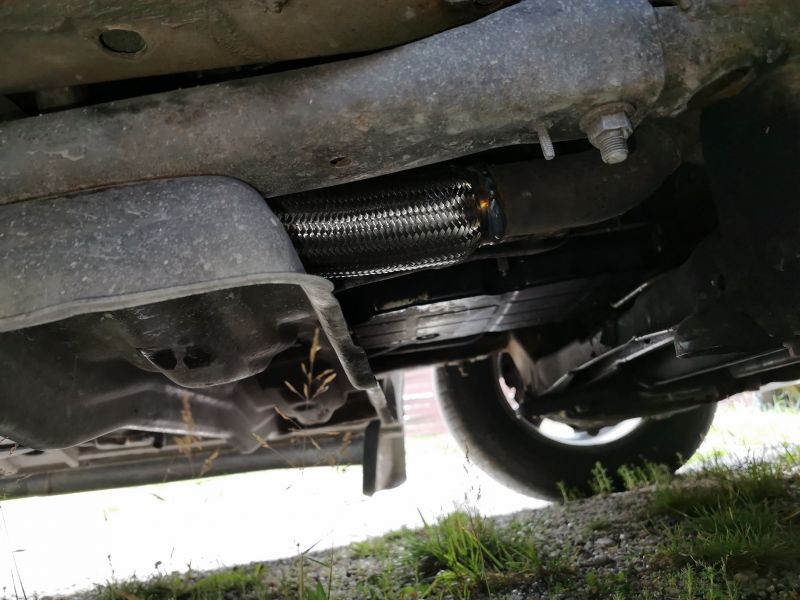

Kyllä sitä vaan saa aikaa käytettyä kaikkeen muuhunki, ei oo pahemmin auton kimppuun tällä viikolla kerenny.
Mitä ny tänään kävi huollossa. Pakoputkeen hitsattii uus jousto irronneen tilalle ja reikäjuustoa muistuttanu takapuskuriin asti yltäny loppuhäntä vaihtu siihen 30-senttiseen nysään.
Siinä reissun helppo osuus :D
Etuiskarien vaihto ei ollu ihan naps ja kops, nehän oli yhistyneet yläpäittensä kans erottamattomiksi paketeiksi joten toisen kanssa oli kuulemma pitäny vähän käyttää väkivaltaa.
Sen seurauksena sielä välissä ollu prikka tms (en rakennetta oo purettuna nähny nii terminologia voi olla hukassa) vaurioitu kans uusimiskuntoon.
Onneks semmosiaki löyty naapurikylästä myytäväksi asti :)
Tavallaan helpoiksi voiaan kyllä laskea myös pohjamuovien kiinnitys ja käsijarrun säätö koska ne jätettiin tekemättä, jälkimmäinen syystä ettei siitä ois ollu mitää hyötyä.
Kun ei oo pintaa nii ei oo pintaa, laitetaan uutta sitte myöhemmin. Sama vaihtaa sit joka nurkkaan levytki kun olihan niissäki jo kulumaa.
Pohjamuoveja taas ei laitettu koska valorauta vääntää etupuskurin nii mutkalle ettei sinne mitää voi laittaa kiinni, menis vaarallisen lähelle ahtoputkia ja jäis muutenki huonoon asentoon se etummainen muovi.
Kai se rauta pitää pistää myyntiin, valot kyllä asettuu keulaan nätisti ilmanki :D
Summa summarum, autosta tuli kyllä hitokseen mukavampi ajaa.

Noh, nyt ois taas lomapätkä alkamassa.
Päätin tehä telkkarille kokonaan uuen kiinnityksen koska tällä tekeleellä mööpeli peittää ihan kaiken näkyvyyen takaviistoon ja tekee perä eellä lähtemisestä hankalaa.
Normaalistihan peruutan auton aina parkkiin mutta esim remppahommissa pitää välillä tökätä keula eellä pihaan.
Eli L-mallista rautaa pari metriä, siitä sopiva pätkä johon 4 reikää. Tulee siis vänkärin penkin molempiin niskatukiin. Sit tämän raudan "irtonaisemmasta" päästä toinen pätkä alaviistoon, penkin kiinnityspultin alle. Ei heilu.
Seuraavaksi sit siihen "pystyssä olevaan" osaan 8mm pulteille reiät millä telkun seinätelineen tangot kiinnitetään. Lopuksi mustaa maalia päälle.
Tässä siis kuva asennuksesta ekalla telineversiolla:
Pikku takaisku tuli siitä ettei tarkotukseen hankittu 150W invertteri jaksanukaan ruokkia telkkua ja Chromecastia autossa. Kumma homma kun sisällä irtoakulla kokeiltuna toimi oikein hyvin.
Noh, yks jatkojohto lisää ja peräpäästä siltä isolta invertteriltä syötöt, jo sytty virrat. Sit vaan Chromecastin asetukset kohilleen ja Netflix pyörimään :)
Katossa on aika rumat jälet jostaki aiemmasta asennuksesta, siihen pitäs tehä peitelevy. Verhoilun alla on vanerilevy joten kiinnitys ainaki onnistuu kohtuuella :)

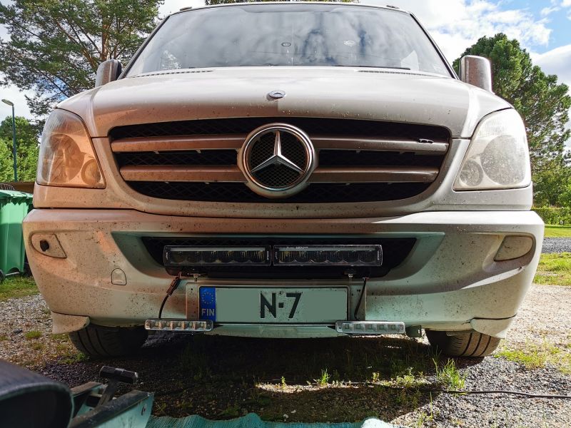

Noh, tänää oli aamusta ensin operaationa trampoliinin osto.
Viime lokakuussa ostettua peräkärryä tarttin nyt toisen kerran, ja vain siksi koska mua laiskotti enkä käytettynä ostettua ittensätelomisvälinettä halunnu purkaa nii pieniin osiin että ois autoon sopinu.
Kun jälkikasvulle oli saatu koottua vähän ajanvietettä (myönnetään, hypin kyllä iteki vähäsen) nii oliki aika hyökätä auton kimppuun.
Ekana lisävalot irti raudasta ja piuhat poies maskin välistä - taas sai kirota kun tuli asennettua nii tähellisesti viime kerralla, oma savottansa napsia kaikki nippusiteet poikki :D
Sit vaan rauta pois keulalta, tai olihan siinä joka pultti nii ruostunu kiinni että ihme kun yksikään ei katkennu. Alakiinnikkeitten kans meinas jo usko loppua kunnes muistin että onhan mulla hyllyssä Milwaukeen akkuväännin.
Sillä aukeski näppärästi todella surkeasta työasennosta huolimatta.
Sit sijotin lamput uuelleen puskurin koloon. Vähän ovat alhaalla toki, muttaku ei tähän matalakattoseen taia olla valmista rautaa minne nostaa.
Kiinalainen kyllä möis konepellin takareunaan kiristettäviä valonkiinnitysklipsejä, pitäskö siihen asentaa? :roll:
Vai jos tuulilasille lipan hankkis, kestäiskö semmosen runko näitä vatkaamatta? Eikai?
Noh, kai se ihan joltaki näyttää nyttenki. Tarkkasilmänen voi havaita että kuva on keskeneräsestä vaiheesta, alakiinnikkeet on tässä vielä paikallaan :)
Nyt kai nuo päivävalotki vois sijotella muualle tuosta törröttämästä. Pitää vähän suunnitella.

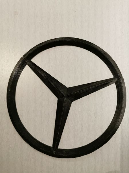

Seuraavaksi otetaan vastaan arvauksia mikä tämä on ja miten se liittyy mihinkään?
Vihjeitä voi herua aikasemmista postauksista ;)
http://www.mptiihonen.fi
körmy
Viestit: 318
Liittynyt: 27.12.2007 16:33
Paikkakunta: Nivala
Viesti Kirjoittaja körmy »
Kolomasosa mersun merkkiä. Oisko tulossa peitelevyksi kattoon?
Tulostetaan 3 osassa nii tulee tarpeeksi iso
MB 190 2.5D
quattro
½ 123
mb 913
Vipukirves
Supa
Viestit: 746
Liittynyt: 18.4.2007 21:33
Paikkakunta: Kiviranta
Viesti Kirjoittaja Supa »
körmy kirjoitti:Kolomasosa mersun merkkiä. Oisko tulossa peitelevyksi kattoon?
Kyllä, just tämä oli ideana.
Noin 22cm sain halkasijaksi tällä keinoin, pitäs kyllä hommata isompipetinen tulostin :?
Muttajoo, ideana vielä ainaki toistaseks on leikata kattoon sopiva levynpala, kiinnittää tähti siihen ja liimata sopivan joustava ohuehko verhoilukangas koko setin päälle niin että tähti näkyy kohokuviona.
Pitäs vaan melkein päästä käsissä hypisteleen niitä kangasvaihtoehtoja ettei tuu ostettua liian paksua.
Paikallisessa Motonetissä tietysti huovat just loppu, noh ois täälä yks kangaskauppa kyllä...
