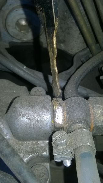

No joo, kertoivat toisessa merkkihuollossa että PALUUpuolella on ilmavuoto, joku venttiili, ja siinä O-rengas.Osaisiko kukaan kertoa missäpäin kyseinen venttiili voisi olla, niin voisin itse koittaa siitä vikaa etsiskellä? :)

Minulla auttoi tuo venttiilin vaihto,kokeilin varsin kun oli kolme päivää liikuttamatta.Piruuttani kokeilin ilman lämmitystä,pitkä hehku ja oikein rysähti tulille!Ennen venttiilin vaihtoa ei olis akussa virta riittäny,niin kauan olis pitäny hangata.

Missä tuollainen venttiili on? Pumpussa?
pilatus
Viestit: 10
Liittynyt: 02.11.2013 19:40
Paikkakunta: pohjois-savo
Viesti Kirjoittaja pilatus »
Se on siinä kun suuttimista tulee paluuputki, ja koukkaa siihen pumpun kylkeen kiinni, vähän niinku panjopultti, niin se venttiili on siinä panjopultin tyylisessä.Veho sen laittoi, ja uteliaana kun sitä katsoin, niin siinä oli uutta, kirkasta,ja saatanan kallis mutteri ilmaantunut.En tiedä liekkö tarvikkeena, mutta marmorina maksoi muistaakseni reilu 150$.! Aika kallis muju, mutta nyt se toimii.Veholla tuntui tää meidän ongelma olevan hyvinkin tuttu, heti tiesivät ettäse venttiili on kaput.Raskoneella taas ei ollut mitään hajua moisesta viasta.Meni kyllä tästä hommasta pisteet Veholle!!

Joo kyllä tuon banjon tiedän mutta onko se venttiili sielä tapin sisällä kun ei siihen päällepäin näy kun tappi mihin banjo ja korkki kiristämään banjo tappiin. Uskomatonta...

Joo, siellä kai se on, kummalta tuntuu, mutta sen panjo pultin alla oleva mutteri oli muuttunut huollossa uudeksi, eli kai se sit siinä on.Vaihtotyössä ei ole mennyt varmaan kuin kymmenen minuuttia.

Voisko joku katsoa epc varaosanumeron tuolle mitä avain osoittaa kuvas... kaiketi siitä kyse viestiketjun lopus...
