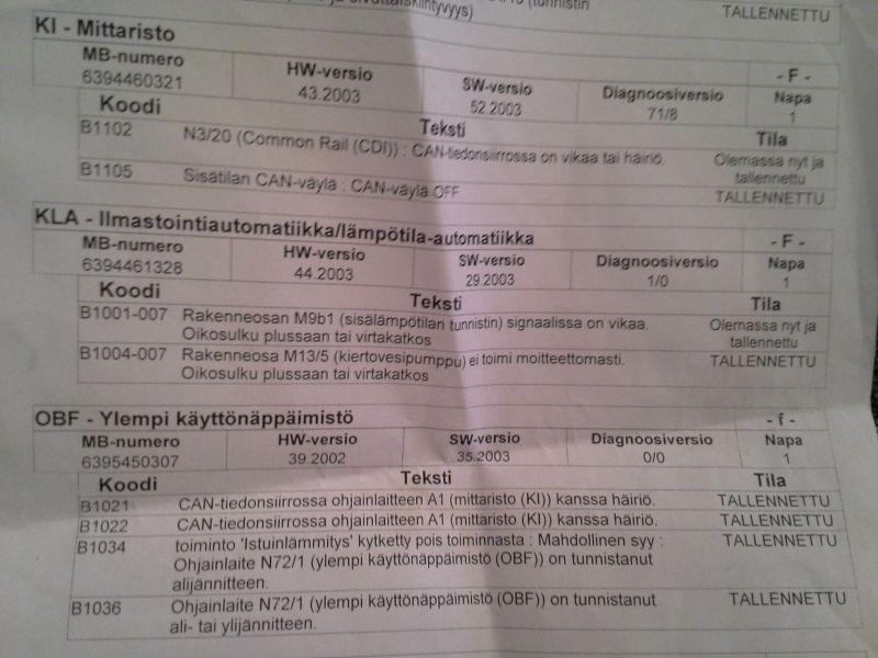

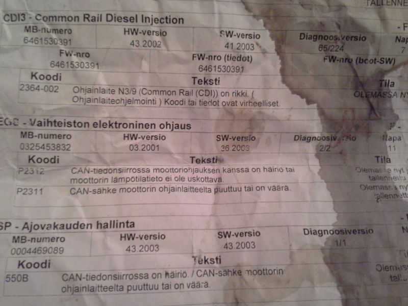

Mitä vikatesti kertoi ?

Viesti Kirjoittaja vitoilija »
Kuva Kuva
Vaikka tuo common rail ohjainlaite rikki oliskin, niin luulis auton silti antavan startata, ko kö? Viisaammat sanokoon oman mielipiteensä..virta-avain kääntyy aina normaalisti virtalukossa, aukasee rattilukon ja kääntyy aina starttiasentoon asti, mutta ei starttaa..

vitoilija kirjoitti:Kuva Kuva
Jos CDI ohjain laite on rikki eipä useimiten anna starta

tuikku
Viestit: 317
Liittynyt: 04.11.2005 21:45
Viesti Kirjoittaja tuikku »
Ei tarvi uutta ecua ostaa.
Ostaa ebaystä samalla varaosanumerolla olevan, sen voi kloonata sitten sopivaksi.
Ainoa edellytys on, että luovuttajayksilö toimii sen verran, että siitä kaiken tiedon luettua talteen.

Isot kiitokset CDI203, ainakin vielä tarttaa käymään vaikka sammuttaa pidemmäksikin aikaa!
Viestit: 4369
vitoilija kirjoitti:Isot kiitokset CDI203, ainakin vielä tarttaa käymään vaikka sammuttaa pidemmäksikin aikaa!
Hyvä että lähtee...
ja vielä sillä autossa olleella ECU:la ;)
