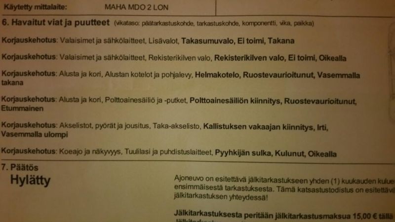

Tuommonen CDI-Kaappi jäi kynsiin tuossa tovi sitten. Oikeestaan se oli lainassa vain tavararoiden kuskausta varten mutta kun olin lastannut sen täyteen konttiin menevää tavaraa ja sitten kun oli tyhjennyksen aika, kontti olikin täynnä moottoreita (yksi saattoi olla minun ST-mosa) :lol:
Tehtiin kaupat tuosta moottorilla kulkevasta kuomukärrystä hyvän kuomukärryn hintaan ja niin se jäi tontille. 19.10. oli leiman aika ja tiesin että takahelmasta pomppaa taatusti joten vein sen vaan hakemaan vikalistaa ja sitähän riitti.
Kävin hakemassa sen konttorilta ja samantien hitsuulle.
Tuohan se oli minkä takia tiesin että hylsy tulee:
Mutta oli se ingenjööri kopistellut tuota helman takapäätäkin niin pantiin varmuuden vuoksi siihenkin vähän läppää ja lankaa:
Kallistuksenvakaajasta oli kadonnut pultti. Varmaan oksidoitunut avaruuteen :roll: Laitoin ihan uuden (Hannun hyllystä).
Minun mielestä pyyhkijät on hyvät mutta liekö tuo katsonut avaamatonta pakettia kuskin penkin takana ja aatellut että on se kuitenkin ajateltu vaihtaa :lol: Onneksi viime tai toissa viikolla tullut kivenisku hiukan keskeltä oikealle, 10cm näkökentän yläpuolelle ei aiheuttanut lasin vaihtoa.
Jos jollain löytyy tuo muovitankin etummainen panta niin se on hankinnassa :wink: Polttimot voin ostaa kaupasta :lol:
Conclusion: "Heleppo Hylsy" :niinpaniin:

Moni on kaapin nähnyt, mutta harva noin rustiikkista hitsaussaumaa. Siitä huokuu aito rakkaus käsillä tekemistä kohtaan.

Hyvähän se on korjata kunnolla. :lol:
Olisi muuten hyväksytty katsastuksessa jos valot ja pyyhkijänsulka olisivat olleet kunnossa. :pappa:
Kaikki viat korjauskehoituksella, niitä vaan ei saa olla 3 enempää tai tulee jälkitarkastus. :wink:
Edit. Vinkki: jos takasumari ei tokene uudella polttimolla ja tuossa on vetokoukku niin sen pistorasiaa tutkimalla korjaantunee.

Oliko tuos pyyhkijänsulas mitään vikaa, vaan ei ainostaan pyyhkinyt kuperalla kohdalla kunnolla, eli vähän muokkaa käsin sulkaa että ottaa koko matkalla lasiin?
(tänään vaihdoin uuden tuulilasin vastaavaan :) )
Rekisterikilvenvalojen nastat takaovessa pitää putsata hiekkapaperilla aina ennen katsastusta.
Pyyhkijänsulassa ei kertakaikkiaan mitään vikaa :shock: Hämmästyttää kummastuttaa pientä kulkijaa :lol:
Tuo tankin panta oli ihan asiallinen huomio kuten tietenkin valotkin. Pantaa en vaan olisi itse alkanut tonkimaan auton alta. 25€ molemmat purkutoosasta.
