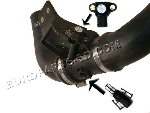

Ilmanputsarikotelon päällä on alipaineanturi.
Ahtoputkessa kuskinpuolella on ahtolämpöanturi ja tais siinä likimain olla myös se mappianturikin, eli ahtopaineanturi.
Näissä autoissa, missä on noita saastelaitteita, vaikka on jo ehyetkin osat, saattaa moottorin vikavalo jäädä palamaan vielä nollauksenkin jälkeen yhtenäisesti. Vikavalo sammuu vasta kolmannen starttauksen jälkeen.
Tais olla mappi sprintterissä tähän malliin:
YV:llä kii

kumipää kirjoitti:Ilmanputsarikotelon päällä on alipaineanturi.
Ok täytyypä huomenna möyriä auton alle katselemaan jos löytäis tuollasen sieltä...kovin näyttää samanlaiselta mikä siinä ilmanputsarinkotelon päällä minkä vaihdoin uuteen..ei kai nämä sovi keskenään paikoilleen ja liittimet samanlaiset? Meinasin vaan olenko laittanut väärään paikkaan tuon anturin? Merteil tilausnumero oli 51046

Kyllä menevät ristiin, mutta lukualueet antureissa erilaisia, vaihda vanha alipaineanturi takaisin paikalleen.

Vaihdettu tuo uusi anturi (merteil tilaus numero 51046) tuonne kuvasi osoittamaan paikkaan ja laitettu vanha ilmansuodattimessa oleva takaisin paikalleen. Ei vaikutusta,tehot edelleen kadoksissa ja vikavalo vilkkuu. Kävin vielä kl varaosista hakemassa uuden anturin ilmansuodattimeen kuuluvan (tuotenumero 27636) imuputken paineanturi. Ei vaikutusta ja edelleen se vikavalo vilkkuu. Menee jo ihan sekasin näissä antureissa kun samanlaisia ulkokuoreltaan ja liitinkin sopii keskenään. Aloin jo miettimään et onko mulla nyt kaks uuutta anturia jotka kummatkin kuuluu ilmansuodattimelle ja se joka nyt tarvisi ostaa on olisi merteil. Tuotenumerolla 51045?? Aunakin tässä lukee ahtopaineanturi imuilma turbolle. Pitäiskö tämä nyt mennä sinne kaasuläppäkotelolle auton alle..? Ei oo helppoo😂
