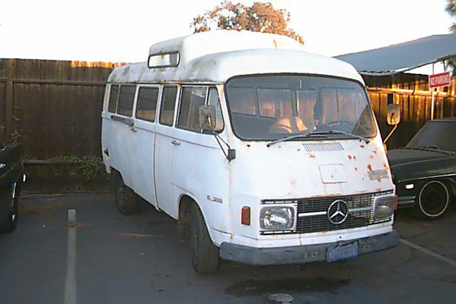

Voin lohdutukseksi sanoa että etuveto 206D :ssä se vasta pieni onki,
siihen verrattuna kaapissa on tilaa niinku lentokentällä :arrow:

Lucky-Dog kirjoitti:Voin lohdutukseksi sanoa että etuveto 206D :ssä se vasta pieni onki,
Edit.
Ja termari on semmonen kapitus, et ne tarvike versiot saa nakata suoraa roskiskeen :lol:
mulla oli tollanen mersu kans,mutta möin sen keväällä pois :D onhan se melekonen peli,putki runko alla :idea: pakettiautoks aivan surkee laitos :shock:
Tuonhan ei kuulunut olla etuveto, asensivat vaan tehtaalla tuohon takamoottoripakettimersuun korin väärinpäin :pappa:
Onneksi et Touhottaja puolella sanallakaan maininnut että sulla tuommoinen oli myynnissä, voisi pian löytyä nyt meidän pihasta :shock: Mikä kone tuommosessa on? 56hp 1.8 perkkinsin tiisseli :?:
Mitä kauemmin tuota kuvvaa kahtelee, sitä kauniimmalta tuo alakaa näyttää :shock:
no enpä kehannu mainita siitä juuri mittään kun näytti niin kauniin rumalta koko ajokki :D
ittellä siinä oli ihan mersun 220 kone joka lähti vielä 20 pakkasella käyntiin ilman lämmittämistä :P
ruostetta siinä ei tainna olla kun oli koko läjä hiekkapuhallettu ja maalattu :roll:
