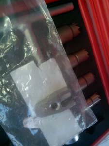

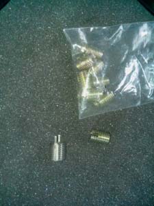

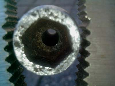

Jatketaan... Nyt on taas tapahtunut jotain projektissa. Sain tosiaan isomman 12 mm > 6 mm kierreholkin, mutta ongelma sen kanssa oli 1.25 nousu, kun taas vanha 12 mm:n "viritys"pultti oli isommalla, eli eihän se käynyt. Ensin ajattelin hommata 12 mm kierretapin 1.25 nousulla, mutta se osoittautui niin vaikeaksi ja kalliiksi (koivusella yksi tappi 36 euroo), että yrittelin löytää sitä muualtakin. Siinä asian muhiessa ajattelinkin, että ei se varmaan edes toimisi vaihtaa 1.5 tai 1.75 noususta 1.25 nousuun kiertämällä uudet jengat päälle, se varmaan vaan tuhoaisi pahemmin. Joten päätin sitten ostaa 6M normaali kierretapin ja vetää jengat suoraan 12 millin pulttiin.
Porasin 12 millin pulttiin 5 mm reiän ja kierteytin sekä lyhensin sopivaksi.
Sitten vihdoin eteenpäin hommassa, tämä itse tehty holkki kierrelukitteella 12 millin reikään ja odotus seuraavaan päivään.
Kolmessa on nyt uudet 6M kierteet, eka 12 mm pultista tehty ja kaksi seuraavaa kierreholkilla.

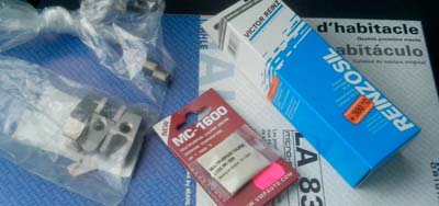

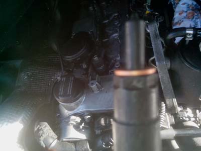

Seuraavana päivänä eli tänään laitoin sitten venttiilikopan paikoilleen ja suuttimet perään. Venttiilikoppaa piti vähän kuumankestävällä silikonilla lisä eristää keskimmäisten suuttimien ympäriltä. Suuttimet rasvasin hyvin, laitoin boschin prikat, kun näytti paksummlta kun vehon, (mertelitä kävin kyselemässä paksumpia prikkoja, mutta eivät olleet kovin tietoisia, bemarin prikkojakin kyselin: "ei olla vissiin ikinä myyty bemariin prikkoja" -tuli vastaus :lol: Hyvä homma.
Laitoin suuttimet uusilla haarukoilla, ja kiristin 7 nm jokaisen ja sitten vielä pienet tunteella, ehkä 45 astetta lisää holkitettuihin ja 90 astetta ehjään.

Jäi noita kierreholkkeja ( ainakin yksi [ulkokierre 12 mm /1.25 sisä 6M] ja 8 kpl itsekierteytyviä noin 10 mm ulkokierteellä ja 6M sisäkierteellä olevia Kuva jos joku tarvii, voin myydä omakustannushintaan.
