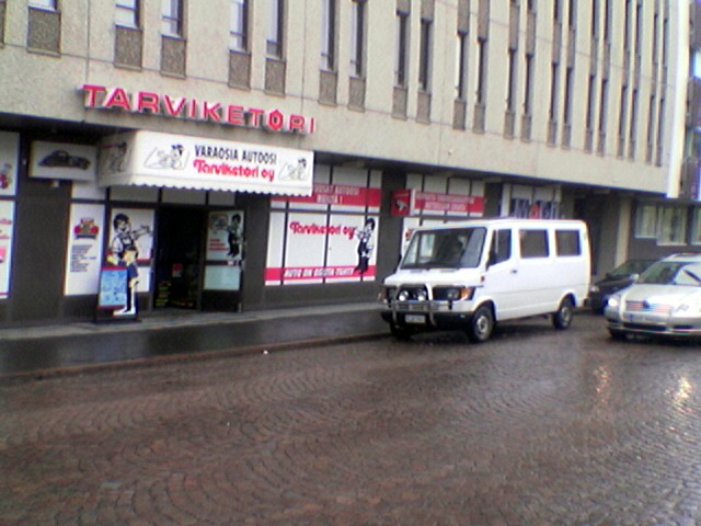

Ei voi väittää ettenkö ottaisi onkeeni, tänään taas muuan kuappi nähtiin oi niin tutussa lokaatiossa:
