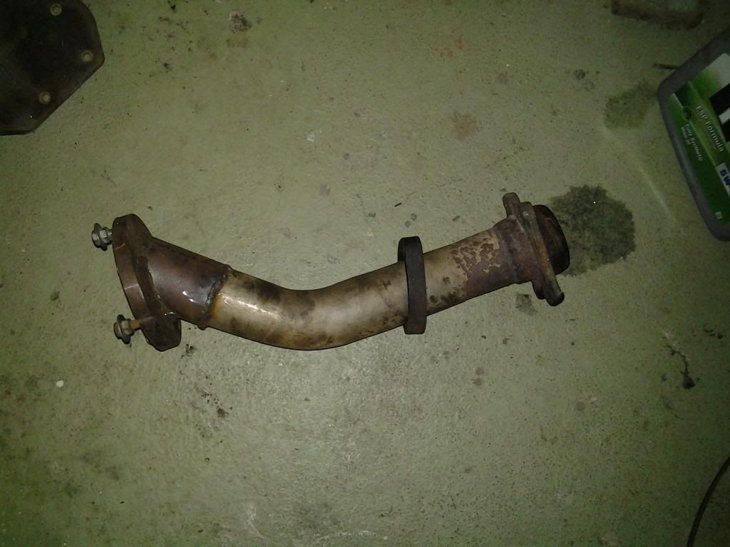

Tuossa tuo pakoputken lähtö mallia vanha ahdin pois ja uusi tilalle aikaa 4 tuntia jonka jälkeen suoraan festareille :lol:

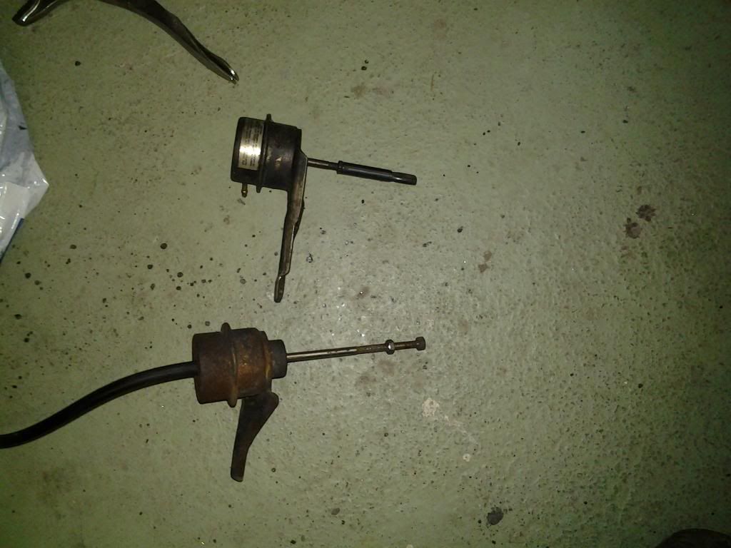

Tuossa on vielä kuva noista hukkaportin kelloista. Ylempi on garretista ja alempi KKK:n.

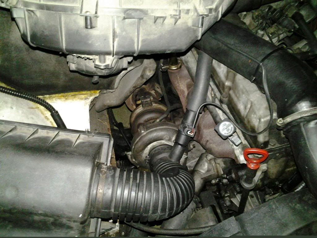

No ainakin tuo läks pyörimään ku laitto reikäänsä. Vielä pitäs siliputa se savupiippu. :(
Siitäpä tuon sitte näkee jotta puhaltaako mittää. :?
Kaliseeko mukavasti tuo vanahan ahtimen laippa tuossa putkella? :lol: Onko tuo parannettu malli vai oma patentti tuo honottimen lämmitys? Mulla ei mokomata ole. Garretin hukkaportin kellon mulukkasin sopevaks poralla ja sähköliimalla, saa nähä toimiiko milläkeinon ku on himpun eri mittanen vipu.

Alapiippu piti siis suolestaa, onko jollain ylimäärästä ehjää varalle jos joutuu vielä joskus entisöimään tuon alakuperäselle mallille?

Easy Rider 13.1.2013 16:22 kirjoitti:Meinottelisin vaihtaa 290 Sprinterin koneeseen 606 vakio KKK:n
Easy Rider13.1.2013 19:00 kirjoitti:No ainakin tuo läks pyörimään ku laitto reikäänsä. Vielä pitäs siliputa se savupiippu. :(
Easy Rider 13.1.2013 20:47 kirjoitti:Koikkelia vaille, eli kasassa... :kuski: :huh:
Varsin kunnioitusta herättävä tämä aika ideasta valmiiseen :shock:
