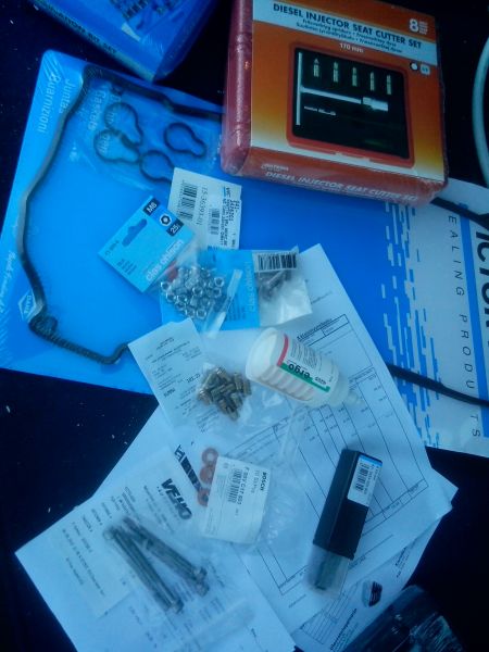

Jotain tarvikkeita hommattu ja kohde eli sprinter 208 cdi 2001 seisoo parkkipaikalla ulkona :)

Laittelen lisää kuvia huomenna. Tarvikkeita hommailin viikonloppua varten, toivottavasti niillä pärjään.

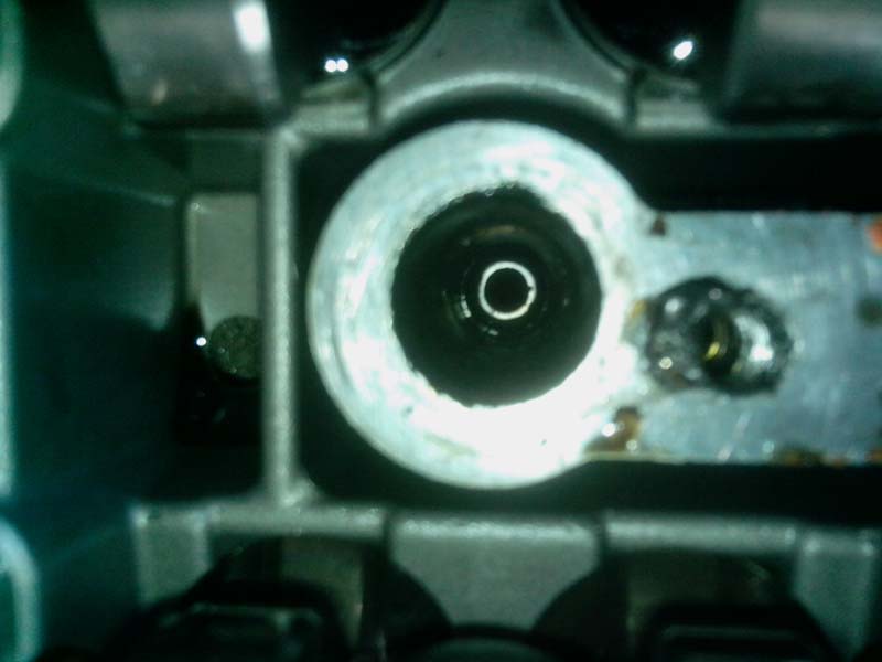

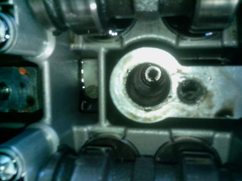

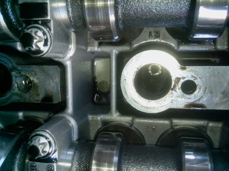

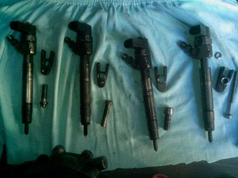

no sanos muuta, kiinnityshaarukat on porattu, en tiedä jos prikka pitäisi siinä päällä. laitetaan vähän kuvia, mitä löyty kopan alta. Nyt tosissaan alkaa selviimään miksei oo onnistunut.

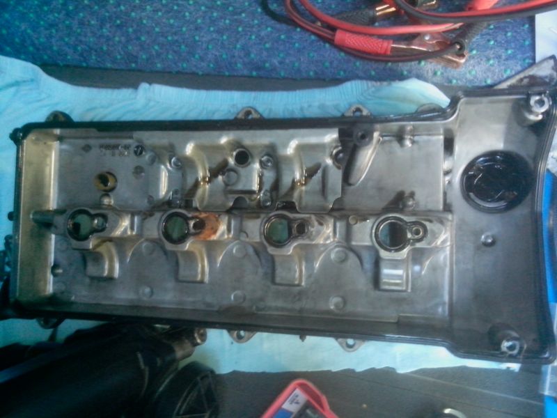

Suuttimet irrotettuna, kuten näkyy, eka suutin oli 6 mm pultilla, toka n. 12 mm:llä kolmas ja neljäs 10 mm:llä
Ja kuten näkyy kolmonen oli porattu jotenkin huonosti ja ainakin o-rengas on poikki, yritetty paikata jollain kuparilla
janiperho
Viestit: 249
Liittynyt: 23.8.2013 22:13
Paikkakunta: helsinki
Viesti Kirjoittaja janiperho »
eka, korjattavissa, tai oli jo norm. pultilla, joten ei tarvii ehkä tehdä mitään
toinen, tässä oli se 12 mm pultti ei taida olla helikoilia sisällä, ehkä 12 > 6 holkilla jos sellainen jostain löytyy
kolmonen, tää on ongelma, kuvasta ei hyvin näy, mutta 10 mm pultti ollut ja kierteet kannessa, mutta tässä mennyt varmaan poraus vinoon joskus ja toinen puoli soikeasta reiästä paikattu jollain mustalla ja kovalla aineella ja on koholla noin 10mm (musta kohta kuvassa)
ja tää on nelonen, oli ihan kuiva suutin kun irrotin, tässä 10 mm :lle pultille kierre kannessa 10 > 6 holkki jos löytyy jostain semmonen.

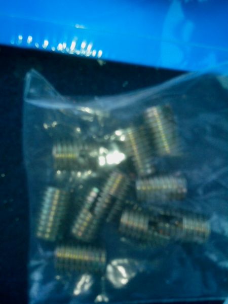

Mun hankkimat holkit oli 8,6 - 9,4 mm:n reikä ja holkki kierteyttäisi itse itsensä. En tiedä nyt sitten voiko niitä käyttää mihinkään. Oli 3,50 euroo+alv klp. Löytyy 10 kpl:tta. :cry:
Mitäs raati sanoo, onko vielä toivoa, vai pitäiskö alkaa harkitsemaan kannen vaihtoa, ja venakoppaa, ja kiinnityshaarukoita...
Voi hyvä isä sentään. :shock: Neljä erilaista pulttia.

Nyt tilanne se, että 10 mm: t luultavasti onnistuu noilla holkella ja kierrelukitteella, on mulla wurtin kierretiivistäjääkin (kuumankestävää), kumpikohan olis parempipaa?
12 mm : lle pysty nyt tekeen mitään, kaupat kiinni,enkä tiedä löytyykö edes 12 millisestä kuuteen holkkia. Joten ajattelin laittaa tolla samalla pultilla ja myöhemmin venakopan päältä korjata jos tarvii.

Tässä venakopan pohja ennen tiivisteiden laittoa, näkyy kuinka yksi oli porattu vinoon ja o-rengas poikki
