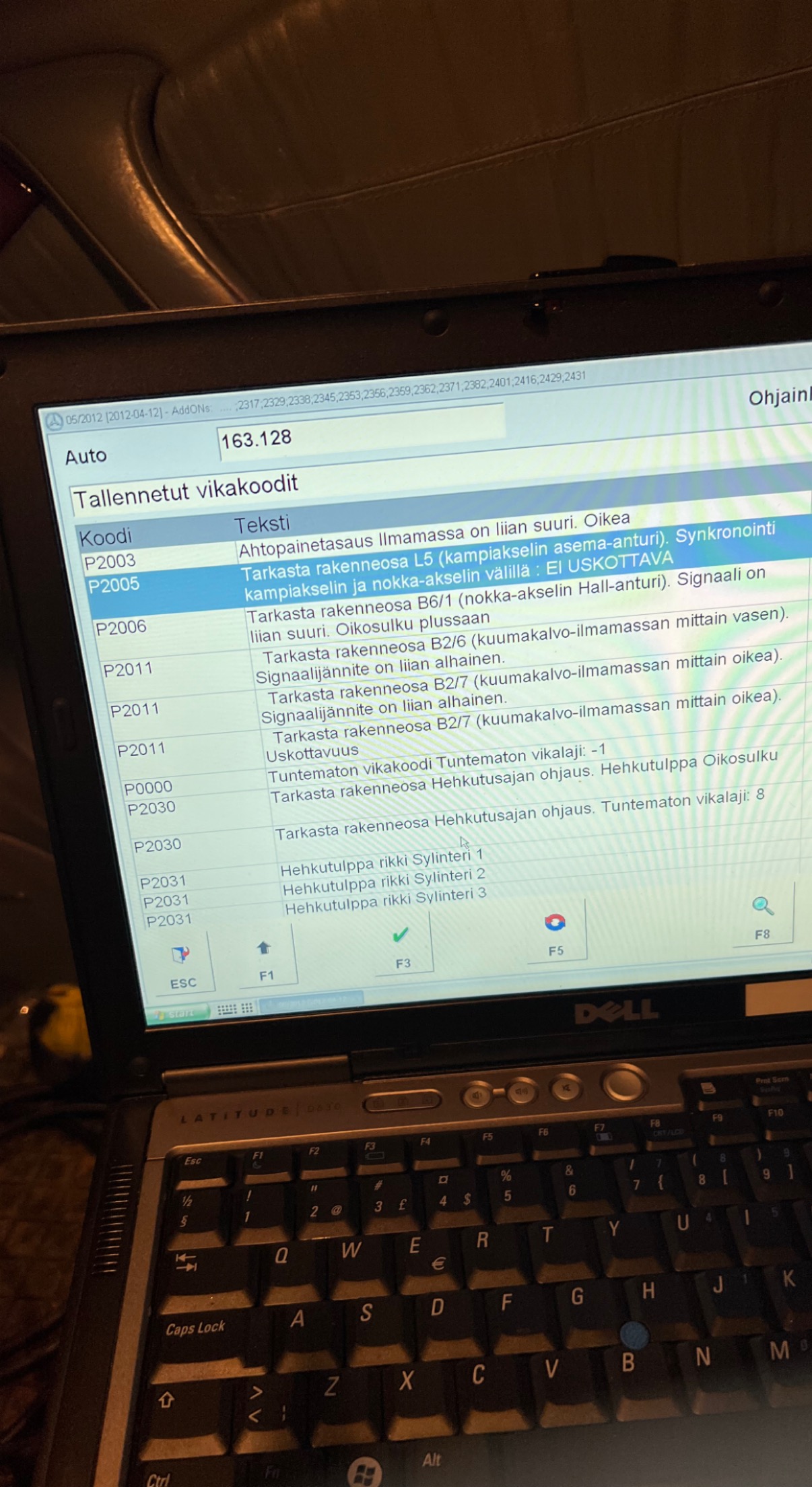

Terve.
Ml herjaa vikakoodia P2005 "Tarkasta rakenneosa L5 (kampiakselin asema-anturi) Synkronointi kampiakselin ja nokka-akselin välillä : EI USKOTTAVA"
Autoon on kuulemma vaihettu tuo kyseinen anturi vast ikään toki varmuutta ei ole. Tuossa kun jonku aikaa staarittelin niin ei tullut enään uudestaan tuo mutta varmaan taas kun lähtee ajeleen nii heittää vikatilaan tuosta.
Välillä toimii ja vetää reilusti, välillä vetää vikatilan päälle. Kuulemma sammuillutkin joskus ja pitänyt silloin viettää kahvitauko ennenkuin on taas lähtenyt, mulla ei ole semmoista vielä tehnyt.
Onkohan niin että on ecu vika vai voisiko johtua kenties tarvikeanturista, tosin en tiedä onko tarvike vai alkuperäinen.
Lisäksi ihmetytti että miksi vänkärinpuolen imm oli johto irti? Laitoin paikalleen ja näytti arvoja, toki paljon isompia kuin toisenpuolen mutta siitä ei enää herjannut vikakoodia kun töpselin laittoi kiinni.

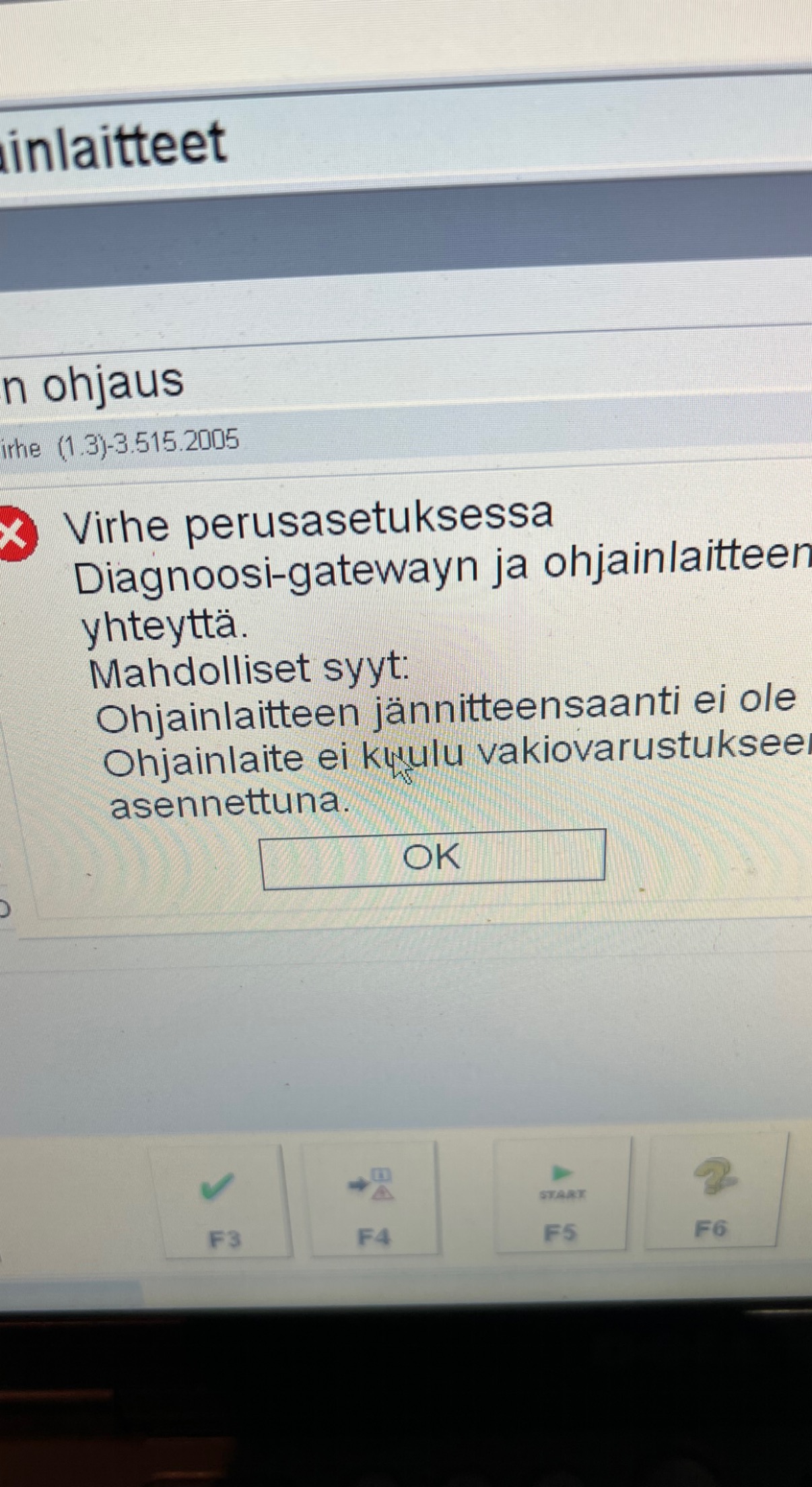

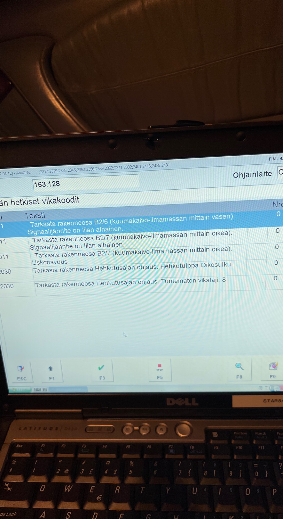

Tosiaan tämmösiä vikakoodeja siellä oli, nyt vasta älysin tuon nokka-akselinki anturin. Se tosin ei enää uusinu kun nollasi. Tuo kampiakseli modi uusi ja sen jälkeen kun poisti nii ei enää uusinu mutta varmaan ajaessa taas tulee.
Imm koodit poistui kans kun laitoin vänkärinpuolen mittarin johon paikalleen.
Airbag ja AAM moduuliin mentäessä näytti tämmöstä.
