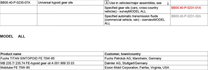

Täällähän tästä onkin juttua mersufoorumilla ,kun pähkäilin pääni puhki asiaa.
W163:n perässä pitäisi käyttää 235.74 öljyä (samaa, kun W164:sen etuperässä). Tämä oli ainoa mihin en ihan selvää vastausta saanut:
https://bevo.mercedes-benz.com/bevolist ... 74_en.html
WIS näyttää kuitenkin tälläistä taulukkoa ja ainakin KL-varaosat tarjosi W164:sen etuperään tuota Fuchs titan sintopoid FE 75W-85 (mitä ei ole aikaisemmassa 235.74 linkin takana, mutta wissin linkistä löytyy, se tosin on 235.7)
Taulukko öljyistähän löytyy tuolta:
https://bevo.mercedes-benz.com/bevolisten/231.1_en.html
W164 (lukolliseen) takaperään 235.15 (ei taida löytyä, kun alkuperäistä öljyä, KL-varaosissa 38,70e/l). Täyttömäärä 1,6l
W164 (lukottomaan) takaperään 235.7 Täyttömäärä 1,1l
W164 Jakolaatikkoon 236.12 (En uskalla laittaa 236.14 öljyä, vaikka sitä löytyisi.) Täyttömäärät: 0,5l ja Offroad paketilliseen
