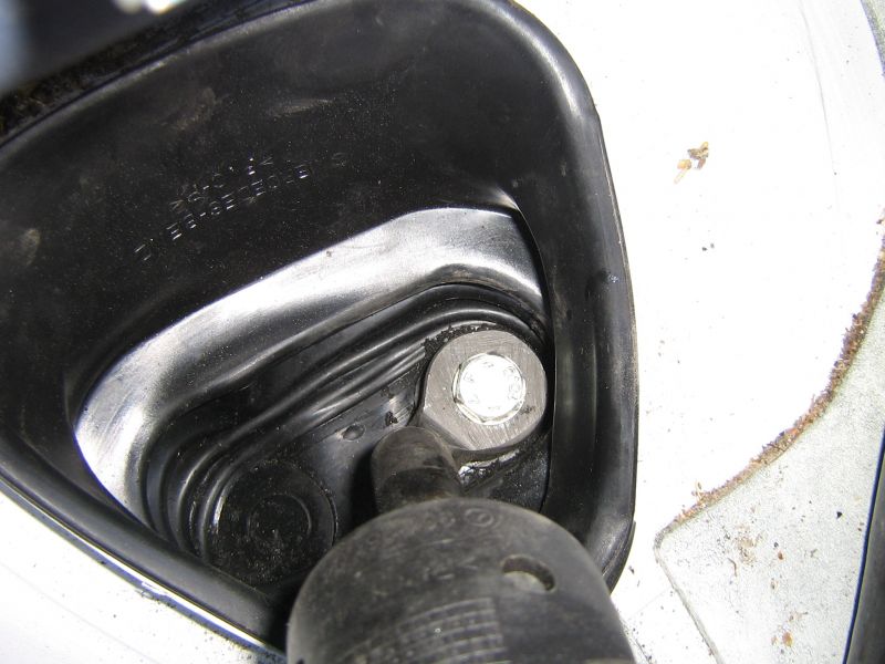

Kepin alapää:
Sokkatappi pois, kuva on asennusvaiheesta mutta asia silti selvinnee:

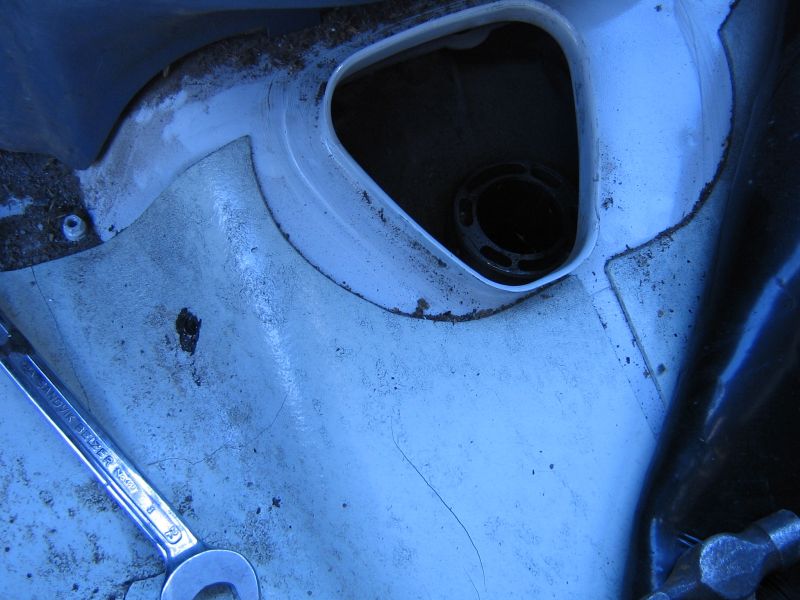

Laiska kun olen enkä viittiny laatikkoa tiputtaa alas, kairasin tylysti lattiaan reijän sokan lyömistä varten, näkyy kuvassa kepin reijän ja lenkin välissä mustana täplänä. Sopivasta tangosta aavistuksen taivuttamalla sai just passelin tuurnan:

Kepin alapää:
