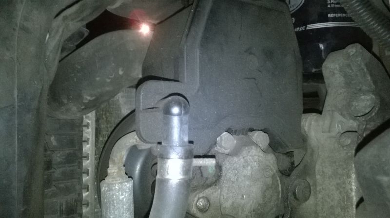

Eli -98 mallin 312/2.9D ohjaustehostin vuotaa öljyä. Ilmeisemmin se vuotaa säiliön alareunasta, jossa on säiliön kiinityskorva tms? Taisi ilmeisesti saada talvella tehdyn kannentiivisteen vaihdossa jonkin kolauksen, kun on siitä asti vuotanut, alussa aivan hieman. Nyt alkaa vaan tippua öljyä jo runsaasti. Saako tuon säiliön pelkästään irti helpolla, jotta saisi tarkistettua vuotaako se siitä? Neuvoja tarvittaisiin. Uusi tehostin ei hirveitä maksa, mutta pääsisi aika paljon helpommalla, jos tuon säiliön saisi vaihdettua? Niin ja jos jollain satuu olemaan nurkissa sellaista, niin saa laittaa viestiä tai soittaa o5o567775o ja tehdään businessia.
Tuollainen ?

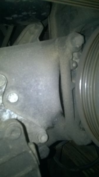

Olisko koko pumppu takaa parilla kuusiokololla vai mitä nuo on?
(Onkohan tuosta tippunu joku ruuvi vasemmalta?)
Edestä parilla ruuvilla minkä nimeä en edes tiedä, mutta tuos hihnapyörän vieres ylhäällä ja alhaalla?

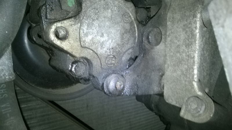

Ei tietoa miten pelkkä säiliö lähtee irti mutta tuos kuvia mistä opastaa kysyjää.
