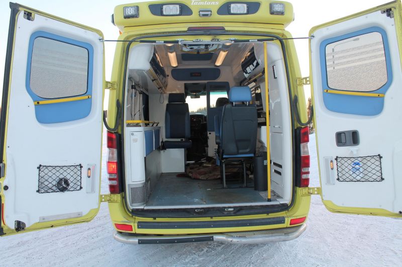

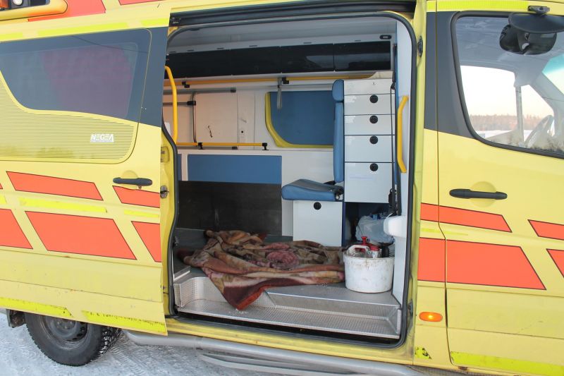

Kaverilta hain wanhaarouvvaa penkin ja nyt sit suikkalakki haluu 3 pistevyöt. Lantio vyöthä tähä asti kelvannu :shock: :roll: Vaihetaako suikkalakkii vai mitä. :roll: :idea: :arrow:

Wanharouvvaaa? Miehistöpenkki? Varmaan jostain kevyt k-a sprintterin jatko-ohjaamon penkistä kyse?
1. Alkuperäinen penkki alkuperäisellä paikalla ja alkuperäisillä kolmipistevöillä tai sitten 2. "tilapäis"penkki missä istuinosa ylös nostettavissa ja lukittavissa yläasentoon tässä tapauksessa ei vöitä saa olla.
Jos auto liian uusi (olisko -08 eteenpäin)niin taitaa vain vaihtoehto 1 onnistua tai sitten jonkun koripajan hyväksyttämä istuin missä vöihin ja penkin kiinnityksiin on tehty vetolujuus testit.

Wanharouvva vuosimalli 2010 kilsoja 616tkm. Nimitys on tullut jo virka aikana koska kilsat oli 3v ikäsenä +500tkm
Pikku jopihan se penkki on laittaa kun on nuo kalusteet :shock: :idea: :arrow:
