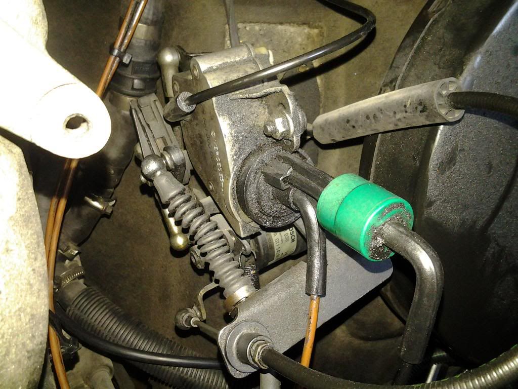

Jos löydän toimivan kameran :lol: niin käyn pellin alla kuvailemassa. Onko tuo potikka syöttöpumpun perässä imusarjan alla vai missä?

Arto N kirjoitti:Jos löydän toimivan kameran :lol: niin käyn pellin alla kuvailemassa. Onko tuo potikka syöttöpumpun perässä imusarjan alla vai missä?
Samassa kohti ku kaasupoljin, mutta seinän takana. Jarrutehostimen vieressä. Musta Späräypurkin korkin kokoinen lieriö.

Sama potikka siellä näkyy olevan takana :roll:
Niinpä näkyy, se on vaan toisappäin ja vaijeri tekköö lenkin, manuaalisessa tuleepi suoraan. Luulenpa että samanlainen on itse potikka kuin kaikissa muissakin, vivussa toki eroa mutta sehän käy vanhasta. Vai olisiko KD-kytkin sitten potikassa lisänä? Olisko 290 automaatti väykky siinä tapauksessa sopiva osanluovuttaja?

Aika lailla yleispätevä tuntuu tuo potikka googlettelun perusteella olevan saman ikäkauden mersuihin.

Kick down potikka on kaasupolkimen alla.
Tuossa on muistaakseni myös joku tyhjäkäynnin mikrokytkin.
