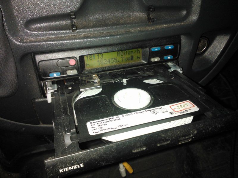

Mulla on sprinterissä (2001 cdi 208) tuollainen kienzle (siemens) ajopiirturi ja haluaisin poistaa sen käytöstä (virrat pois) tai kokonaan.
Vähän yritin löytää netistä tietoa aiheesta, mutta varmaa vastausta ei löytynyt.
Eli ilmeisesti sitä ei voi vaan ottaa virroista pois, on kait kytketty ecuun ja ehkä kilometrimittariin (väliin), nuo tiedot löyty googlettamalla, joten ei ole varmaa tietoa (toisen kohde oli mercedes ja toisen iveco).
Poistaa haluaisin siksi, että se raksuttaa turhaa lepotilaa (taukoa) ja kuluttaa akkua.
Tässä kuva laitteesta
Olisiko kellään tietoa kytkennästä ja sen poistamisesta?

Kokeilin ottaa ajopiirturin sulakkeen pois ja ajelin, toimii nopeusmittari ja kilometrimittaristo normaalisti?
Eikö tuon siis voi suoraan ottaa pois?
Tämä on tietääkseni mallia jolla on oma nopeusanturi, ja ei ole kait yhteydessä ecuun?
Viestit: 4310
janiperho kirjoitti:Kokeilin ottaa ajopiirturin sulakkeen pois ja ajelin, toimii nopeusmittari ja kilometrimittaristo normaalisti?
niitä on muutamalla eri toteutuksella tullut vastaan
mutta selviä helposti ottaa siitä kaikki johdot irti
janiperho
Viestit: 249
Liittynyt: 23.8.2013 22:13
Paikkakunta: helsinki
Viesti Kirjoittaja janiperho »
juu. Tää on nyt purettu.
Lähti helposti. Plugit irti ja jätin sinne koteloon ne, kansi päälle, valmis.
Kaikki toimii, nopeusmittari, kilometrit.
Oli erillinen nopeusanturin piuha siellä ja valmius can/bus piuhoille, muttei ollut tässä ilmeisesti kytkettynä ecuun.
Muutoin olis ollut se ohjelmointi ja jos ei olisi ollut omaa nopeusanturia olisi joutunut jotain piuhoja liittelemään.
