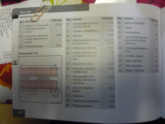

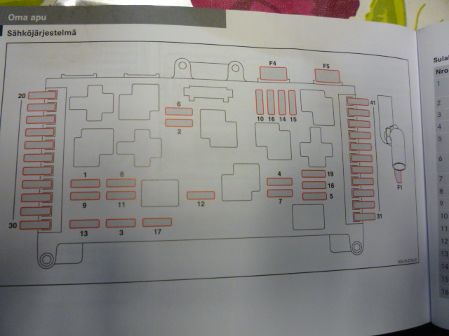

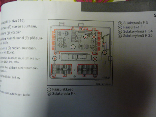

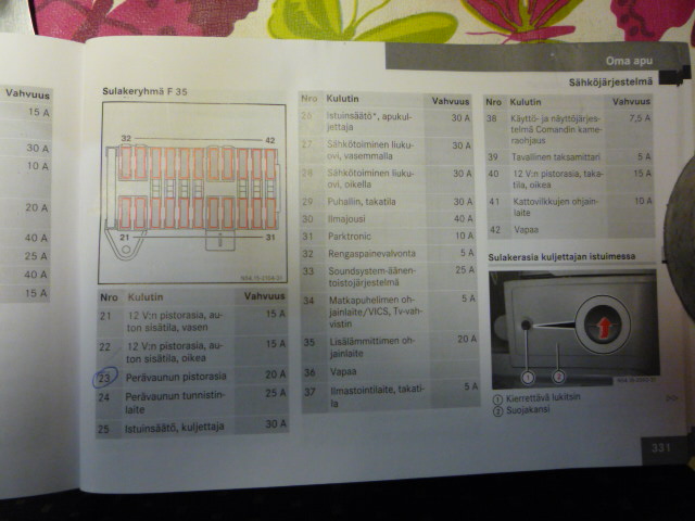

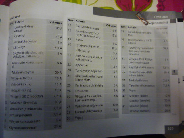

Ei löytä, vaikka kuinka yrittää... takaovessa olevien ikkunoiden lämmitys ei nicht pelitä, eli kun tuo epsanja ei taivu niin, missä on sulake ja mahdollinen rele tuhon lämmityshässäkkään. Sulakkeita lienee ainakin konetilassa pelkääjän puolella ja akkukotelossa kuskin jakkaran alla. Voisi uuden vuoden aloittaa toimivalla takalasin lämmityksellä.

Jou, mikähän oli aen sulakkeen numero, jota takalasin lämmitin hoitelee?

Mutta näyttäis kuvasta että nro. 12 on takalasinlämmitys (toisessa kuvassa keskellä sulaketaulua yksinäinen sulake :) )
