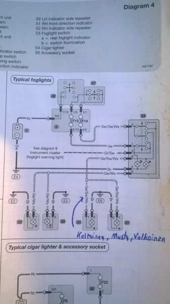

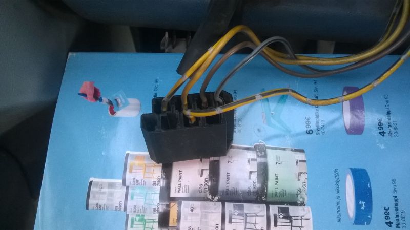

Takasumuvalot eivät pala. Kaikki muut takavalot toimivat. Sulakkeet OK, polttimot OK. Kojelaudan katkaisijalle tulee virta ja merkkivalo palaa - epäilen, että vika on katkaisijalla tai sen takan olevissa johtoasennuksissa, ne näyttävät "viritetyiltä". Olisiko kenelläkään kuvaa tuon katkaisijan takana olevista kytkennöistä ja johdotuksesta? tai hyviä ehdotuksia siitä mitä seuraavaksi pitäisi tehdä.

Kuskin puolella on alhaalla sumuvalo ja olet varmaan mitannu jännitteen johtimesta joka tulee tuonne polttimoiden kantaosaan etkä ainoastaan takasumuvalon polttimon kannasta.
Myös mitannut vastusarvon takasumuvalon polttimon kannasta maadoituspisteeseen tai toisten lamppujen nollaan.
http://alvadi.ee/fi/varaosat/mercedes-b ... mon-kanta/

Kiitos neuvoista. Katkaisija toimii ja takanakin kaikki toimi, mutta jostain väliltä on johto poikki, joten vedin taakse uuden johdon ja nyt pelaa sumuvalot takana. :D
