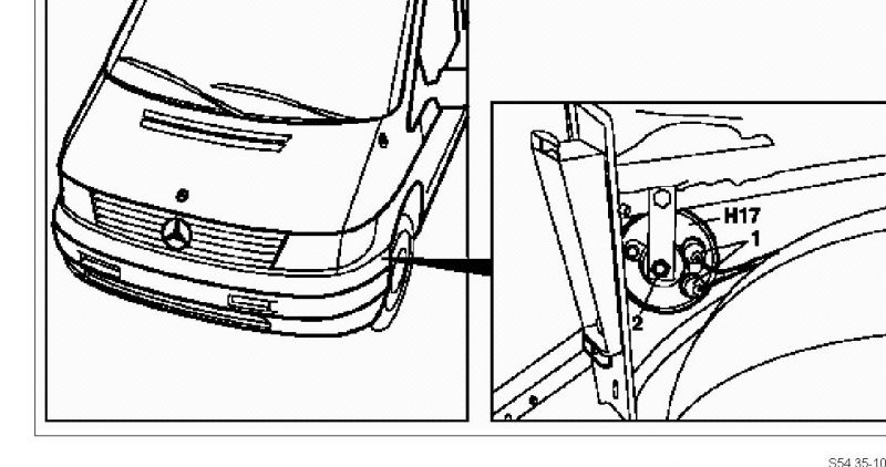

Missäs sijaitsee V:n tai Viton 638 äänimerkki? Pikaisella vilkaisulla konehuoneeseen ei löytynyt, liekö otettu pois kokonaan? 1999 vuosimalli.

Eikö tietoa kellään? :roll:
Viestit: 1949
Kuvan paikasta voi koittaa etsiä:

Jep, siellähän se oli. Torvi ok, toimii kun lyö akkuun kiinni. Ruskea johto on maissa, kuuluuko ollakin? Jännitettä torvelle ei tule, vai kuuluuko saada jännitteen vasta kun ratista painaa?

No niin, töötti pelittää kun juotti ratilta tulevat johdot uudestaan liittimeen, olivat molemmat poikki. Tuota mystistä irtonaista johtoa kojelaudan alla jo kyselinkin aiemmin...
