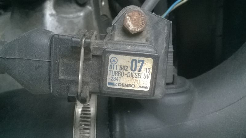

tänään aamulla raskoneella lyötiin tietokone kiinni
viat löytyi turbon paineanturi ja suuttimen neulventtiilin liike tunnistin
eli suutin vaihtoon 2 pytyltä
raskoneen hinta osalle 580€/kpl kl 475€
raskoneella turbon painetunnistin 88.60€
et tälleen summaan kokonais kustannukset illasta kun suutin vaihdettu :evil: :evil: :evil: :evil: :biggun: :idiot: :protest:

Viestit: 7397
Tuo ahtopaine anturi on sitten ihan kuluva osa. Nimittäin kaverille vaihdettiin niitä kolmessa vuodessa muistaakseni neljä. :D

ilta meni hälytyössä niin summataan nyt kustannukset kokonaisuudessaan 880€
vetoja ei tuossa ole koskaan ollut niin paljonkuin nyt karkoo käsistä

Tuostako piku ja mika aikoinaan kirjoitti? Näkeekö star onko tuo map rikki?
jolle
Viestit: 2478
Liittynyt: 15.11.2010 17:07
Paikkakunta: Mynämäki
Viesti Kirjoittaja jolle »
et kirjoitti:Tuostako piku ja mika aikoinaan kirjoitti? Näkeekö star onko tuo map rikki?
Starilla näkee map anturin näyttämän, ahdot pitää noista noin 0,9 niin minusta silloin map on kunnossa :roll:
Jos ei nouse niin oikeata vikaa (ahdot kateissa) tai sitten mapissa vikaa
