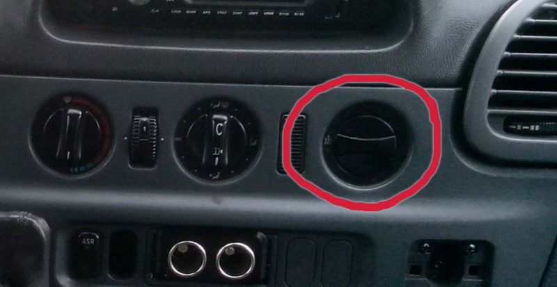

Eli aiheena tuon sprinterin lisälämmitin. Kun en oikeastaan tiedä mikä tuossa mulla on. Nappi on tän näköinen, kelloa ei näy.
Eli tuosta keskinapista tapahtuu jotain, mutta ylä ja alanapeista ei mitään.
Sen verran olen kokeillut, että toimii kun auto on käynnissä, muttei silloin kun on sammuksissa. Kun käynnistää napista niin kuskin puolen eturenkaan takaa alkaa suhina kuulua ja savua tulee aluksi siellä olevasta pienestä "pakoputkesta".
Eli kiinnostaisi tietää onko tuo dieselillä toimiva ja, että onko se mahdollista saada toimimaan esim. kellolla taikka kaukosäädöllä taikka vaikka varashälyttimen (jälkiasennettu) kaukosäädöstä "tavaratilan aukaisu"-napista?
Ja mitä sitä varten tarttis hommata??

Kurkkasin konepellin alle, niin siellä akun alla on joku mötikkä ja siitä menee vesikierron putket läpi, eli on vesikiertokin valmiina ja kun käytin lisälämmitintä ja sammutin sitten auton, ilmeisesti pumppu pumppaa vielä hetken aikaa siellä ennen kuin sammuu, tai ainakin joku siellä surisee?

Juu siellä on tämä ajonaikanen webasto/eberspächer, tyhmästi vaan mielestäni toteutettu, kun ei voi esilämmittimenä käyttää. :?
Transporttereissa paljo vastaavia, mutta niissä ei taida olla mitään lisänappia, lähtee aina päälle kun moottori on liian kylmä, tosi hyvä jos sattuu ajaa pätkäajoa, niin webasto hakkaa kokoajan päälle/pois, ja varmaan hitusen karstoittuu... :roll:
Kait tuon kellopaketilla sais esilämmittimeksi?
