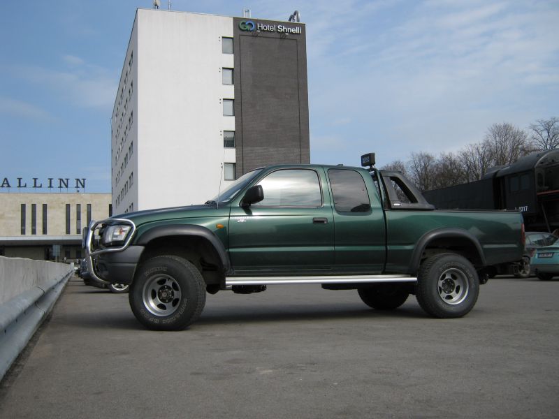

No joo,ei tuo nyt niin paljoa kasvanut,pari kertaa pyörähtänyt Venäjällä,ja näyttäis olevan 115 litraa tää päivitetty tankki.
Alkuperäinen 77 l.Tuossa hyö onpi vierekkäin:

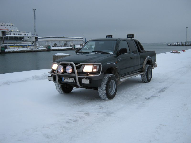

Harju kirjoitti:Tämän näkönen on isän hiluksi.

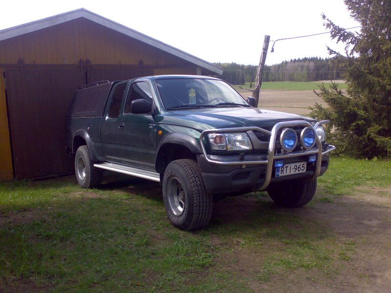

Ja tämän näköinen on Kilanterin hiluksi tänään.Viimesimpiä muutoksia nuo astinlaudat ja vähän heterommat huomiovalot niitten soikeitten sijaan.

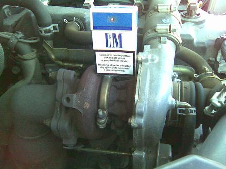

Turbohan näissä on suuren suuri :D
Viestit: 4501
Harju kirjoitti:
Nimittäin just eilen ihmettelin tuota turbon kolmiolaippaa...
Jiipee joskus jutteli metsäkoneen KKK ahtimesta :?:
Haloo Zukeva,mikä jako laipassa.
Teholastu on jo,isompi turpo ja cooleri,200 heppaa :idea: .

kilander kirjoitti:Nimittäin just eilen ihmettelin tuota turbon kolmiolaippaa...
En muista jakoa, mutta se mettärattorin turpo on neljällä pultilla kiinni :wink:

Tankistahan tuli hjyvä... 8)
Mitäs ihmeen "mattoa" siinä on saumojen päällä? :shock:
Ja mitenkäs muuten, onkos tuo laillista suurentaa tankkia? Jossain puhuttiin tässä kaveriporukalla et taidanpa suurentaa tankkia yms. niin hetin tyrmättiin ettei saa. Sanoin että jos muutoskatsastaa sitte, niin ei saa... "No v*ttu, haista p*ska, en kerro sulle että suurennan, enkä kellee..." :lol:
Minkähänä tiiseliauton tässä sitte ostais... :ei_tajuu:

Matto lienee peittää kauniita saumoja(vuotavia) saumoja :twisted:
Semmoista viljasiilon pohjapellistä laitoin siivun päälle,saumojen (jotka eivät vuoda,kun on käyty koritinalla läpi) ei tarvi näkyä kilometrin päähän :wink: .
Laillisuudesta en tiedä,mutta toistakymmentä vuotta olen ajellut autoilla,joissa on enemmän ja vähemmän ite modifioitu tankki.
Pitäskö noita välillä katsastaakin :?: .

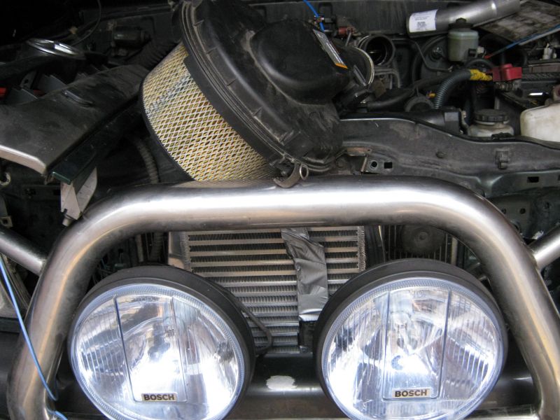

Tänään tuli vaihdettua ahtopainemittari.
Nyt jo sellainen,missä asteikko 1,6 baariin asti.
Pitääkin laittaa jokupäivä kuvia,kun sattuu tietokoneella olemaan :)

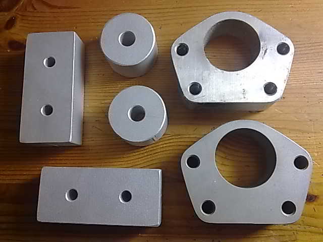

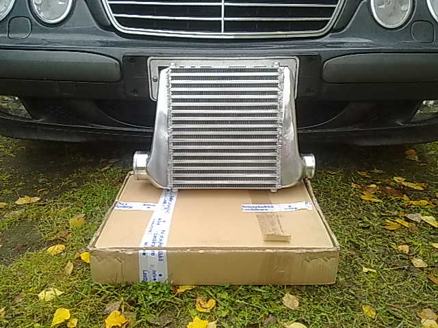

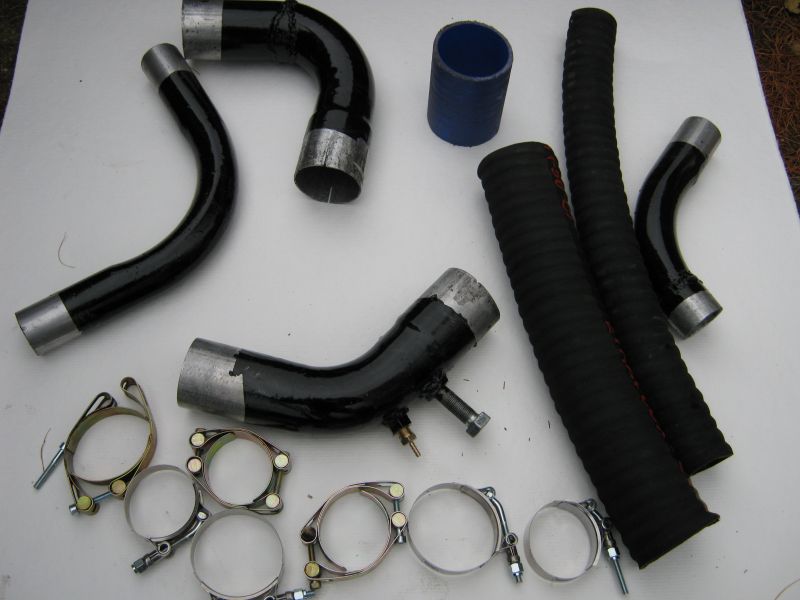

Tuommonen tuli hommattua:Kuva
Ahtoputkien tekeminen on kyllä ahdistavinta puuha mitä tiedän,mutta pakko se vaan on,kun ei järki riitä,mikä niissä silikoonimutkissa maksaa tuhat euroa/kilo.
Siellä se lepää.
Eilen vähän palikkatestiä.
Ja huonosti meni,nuo sdorin palat ei sovi kdn 170 hiluun ilman mittavia ylätukivarren muutoksia.
Nuo muut kuvassa näkyvät palikat löysivät paikkansa,etuakseli ja vakaajatanko tulivat alaspäin.Etuvetoakselit nyt loivemmassa kulmassa,ei kulu murroksien suojakumit niin joutuisasti.

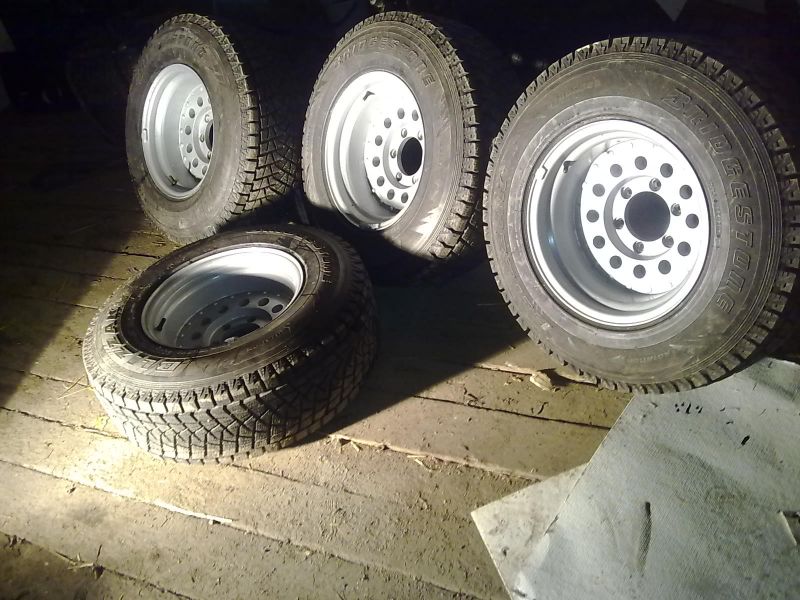

Viime talvena löytyi harvinaiset Enkein vanteet 8,5x15,et -35.
Kesällä sain senverran aikaiseksi,että hioin ja maalasin,komiathan nuo ois ,jos joku kiillottaisi,mutta ite ei pysty.
Sitten löytyi Bridgestonen blizzakit 255/70-15 kumit.
Vaikuttaa kitkarenkaiksi ihan kelvollisilta,kulutuspinta pehmeää kumia,ja sitä on 13 mm.jäljellä.Ei vaan kehtaa vielä alle laittaa,kun itäsuomessa/länsivenäjällä on ihan kesäkelit.

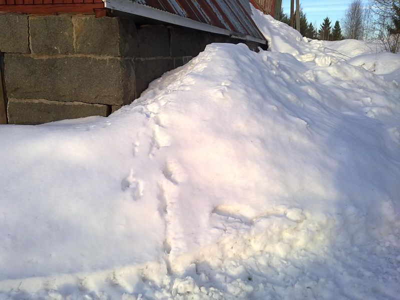

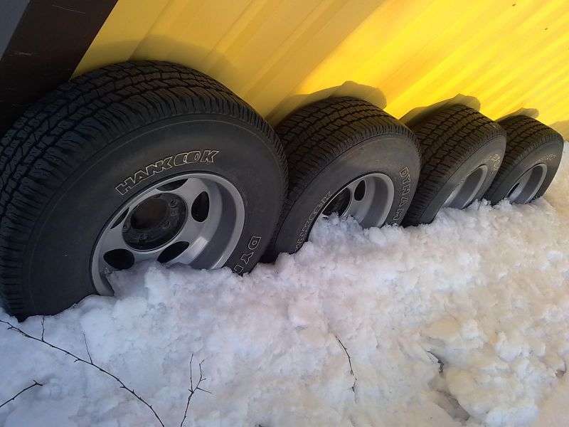

Nyt kun kerrankin sattui silleen,että talvi yllätti :roll: .Sattui pesun jäliltä syksyllä jäämään hiluksin kesäpyörät tuohon kolhoosin entisen tuotantolaitoksen seinustalle.
Tuli sitten mieleen jossain tammi-helmikuussa,katolta saattaa tulla lumet alas kevväällä,lumi saattaa hankaloittaa kesäpyörien vaihtoa
Vaihoin sitten kesärenkuloiden sijaintipaikkaa kesken talven autotallin seinustalle,eikä nyt harmita yhtään.Parin viikon aikana vaihtunee kesäpinnat alle :wink: .
Tuolla alkuperäinen sijoituspaikka.
Saattaisi olla juhannus käsillä,ennenkuin tuolta mitään löytäisi.
Tästä nuo on hyvä raapaista alle:
