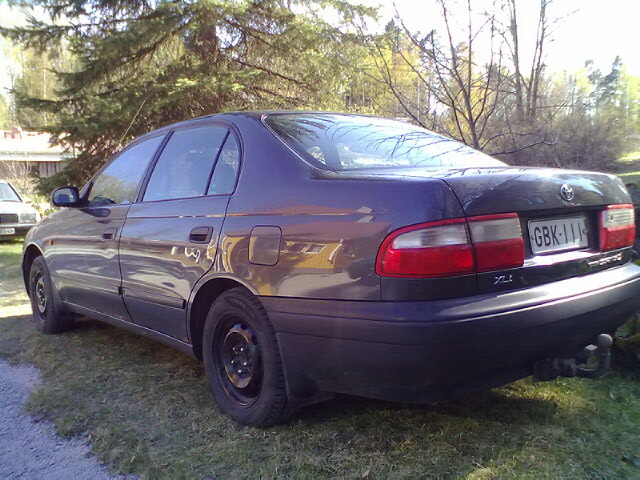

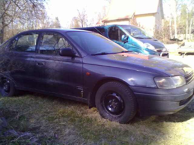

Start of myynti-ilmo
Kyseessä siis velipojan vanha -94 mallin 1,6 sedan, ajettu 336 tkm.
Ovet ja takaluukku ruosteessa, muuten ei oo mätä. Vikalista leimalta:
- noi päästöt
- tuulilasi
- etujarrulevyt
- takajarruputket
Ajoaika loppuu 16.5
Hinta vois olla jokusen satkun, saa tarjota..
Kuvia ehkä huamena..
End of myynti-ilmo

Britti on tääkin..
Yks kaverini on ehkä hiukan kiinnostunut kans, jos hän ei osta
niin voisin ehkä myydäkin tän.
Kesärenkaat on tosi hyvät, samoin 2 talvikumia, akku on ihan uusi, kuskinpenkki on mersumaisesti puhki mut ryhdissään kyllä.
Etuovien alakulmat on jääklimppi murjonu mutkalle, repsikan ovi pahempi.
Keskuslukko on mutta kuskinovesta aukaisee mutta ei lukitse..
