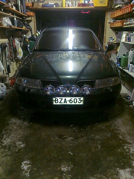

Ajovalo umpiot ovat tietä nähneet jo yli 400tkm, pientä kiveniskua täynnä... Hioin ne ensin vesihionnalla 600 / 1000 / 2000 ja lopuksi myllytin koneella hiomavahalla. Viimeisenä kolmeen kertaan vahat päälle, eivät juuri uusia umpioita häpeä.
Isot kantikkaat lisävalot vielä löytyi tallista joten pitihän ne nekin siihen laittaa, kotelot piti tietenkin maalata korin väriin.
Vallan härskin näköinen pimeässä kun valoja rassatessa laitoin siniset led-polttimot parkkien tilalle...

Pari kuvaa nykyisestä ilmeestä.

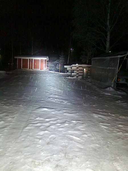

Johan alkoi näkemään pimeällä... otin ne isot kantikkaat lisävalot pois ja laitoin tilalle 4 x hella ff200, ja kaikki xenoneilla 35w 6000k... keskimmäiset ref. 37,5 ja reunoilla ref. 17,5. Mersun keulaan tilasin uudet lisävalot, bosch 190 touring ja niihin tulee 55w 4300k xenonit... matkahuollon kautta tulossa, seurantanumerolla katsottuna paketti on kuljetuksessa.
Suuntaukset vielä hakusessa...
