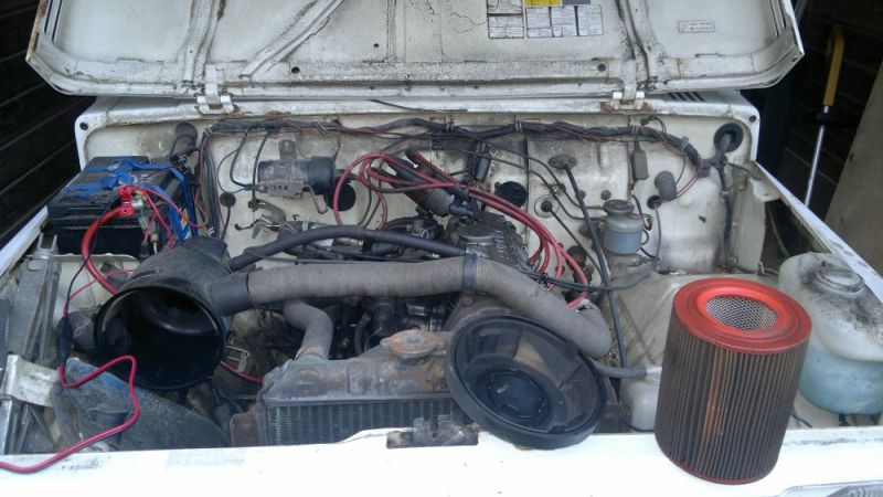

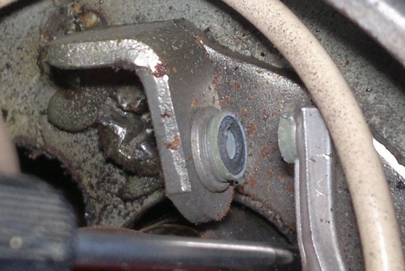

Alkaa susukikka olla kohta keski-iän riisi, joten ajattelin sitä piristääkseni tehdä 31 vuotishuollon.
Talvella tuli tällä ajeltua, mutta kun moottori oikein lämpeni alkoi tulla aikamoisia käyntihäiriöitä. Ainakin tuo ilmanputsari on ollut paikoillaan viimeset 15 vuotta ja virranjakajan sisällä olevat elektrodit mureni kun niihin koski.
Kaipa tuo katkojakin on huonona, vai pitääkö se olla tuon nälöinen??
Oiskohan tuo jakopään hihnakin 15 vuotta vanha :roll:

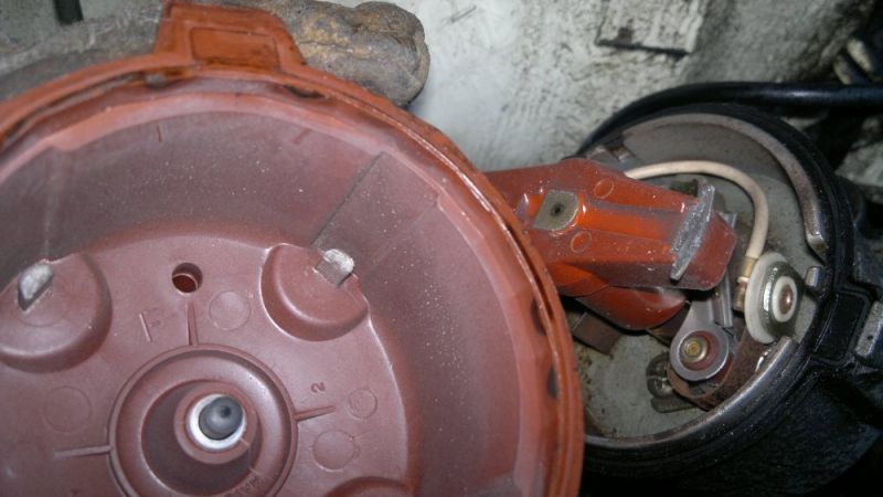

Omaaan susukiin oli samat huollot tarpeen käynnin saamiseksi kunnolliseksi, eli katkojan kärjet, tulpat, ilmansuodatin.
Jakajan kansi, pyörrin ja johdot kannattaa myös vaihtaa kun niissä on vähänkään vikaa.

Nyt on vaihdettu ilmansuodatin, virranjakajan kansi, katkojan kärjet, pyörijä, konkka ja tulpat.
Nyt toimii moottori niin hyvin, että ryypyn voi ottaa startin jälkeen heti pois, moottorin jäädessä käymään :lol:

... Laittamani uusi konkka osoittautui vialliseksi. Laitoin vanhan alkuperäisen takaisin, niin johan alkoi valokaarta pukata.
Alkuperäisosat on näköjään must sutsukeissakin :wink:
Nyt käy auto niin maan sun perusteellisen hienosti ja lehtipressut siirtyy vauhdilla kompostille.
