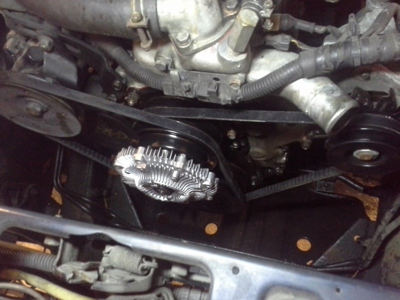

Kinkyyn vaihtelin vesipumpun kun alko juorureiästä tippasta..
