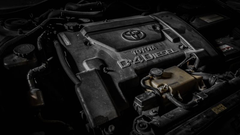

Toyotan veronkiertopaku, D4D-moottorilla. Japanilainen dieseltekniikan lippulaiva kymmenen vuoden takaa. Mittarissa on reippaat puoli miljoonaa, mutta lukema ei haittaa menoa. Pintaruostetta, lommoja ja puhki kulutettu nahkaratti. Koeajosta 1000km takana, 600km tästä sivu/sorateitä. Pieniä kolinoita takana alustassa, jäätävä rengasmelu ja tehoton moottori ei haittaa ollenkaan, tämä on kuitenkin auto joka toimii aina ja tällä voi ajaa huoletta huonompaakin uraa.
Pitkään on kummitellut ajatus retkeilyautosta. Nettiautosta selasin läpi kaappeja, sprintereitä ja jopa T3 porttereita. Ajatus lähti karkailemaan. Muistelin tallin nojatuolissa Norjan tourneeta 2013 Hiluxilla + telttavehkeillä. Miksipä ei rakentais tästä 5l/100km kuluttavaa Roadtrip-autoa jossa kulkee retkeilykamppeet mukana? Onhan tässä kylmästöinti ja Eeperiki…
Juhannuksen jälkeen startti, kolmisen viikkoa aikaa tehdä Toyotasta reissupeli.

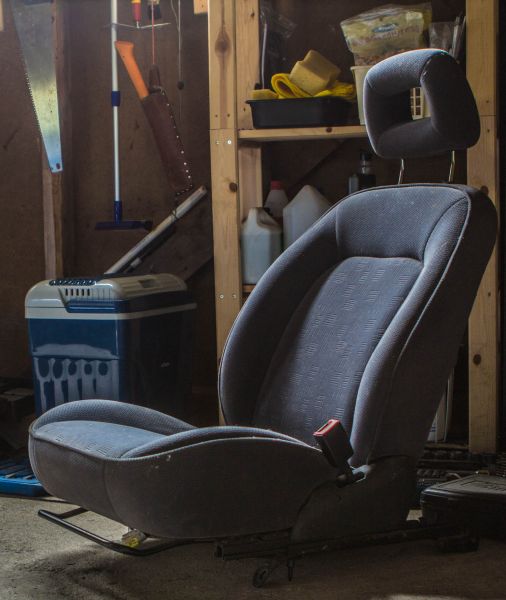

Takaosan vaimennus motonetin vaimennusmatolla
Vaneripohja takaosaan, alkuperäiset penkit roskiin

Onhan nuo alkuperäiset penkit melkoiset Hetekat. On käyny mielessä että voisi penkit vaihtaa.

Ne penkit on aivan penaalista. Ostin tollasen mutta bentsiini laitteen parikuukautta sitte, olsin ostanu nakuttee mutta ei ollu sopivaa tarjolla akuuttiin tarpeesee. Entise -97 Carina Ees oli huomattavasti paremmat jakkarat. Tai sitte niillä oli vaa istuttu jo tarpeeksi että olivat muotoutuneet sopiviksi.

Pienesti haluttais haluttais jotku BMW M-sport jakkarat :oops:
Melko pervothan ne olis mutta itellehän tätä tehään.

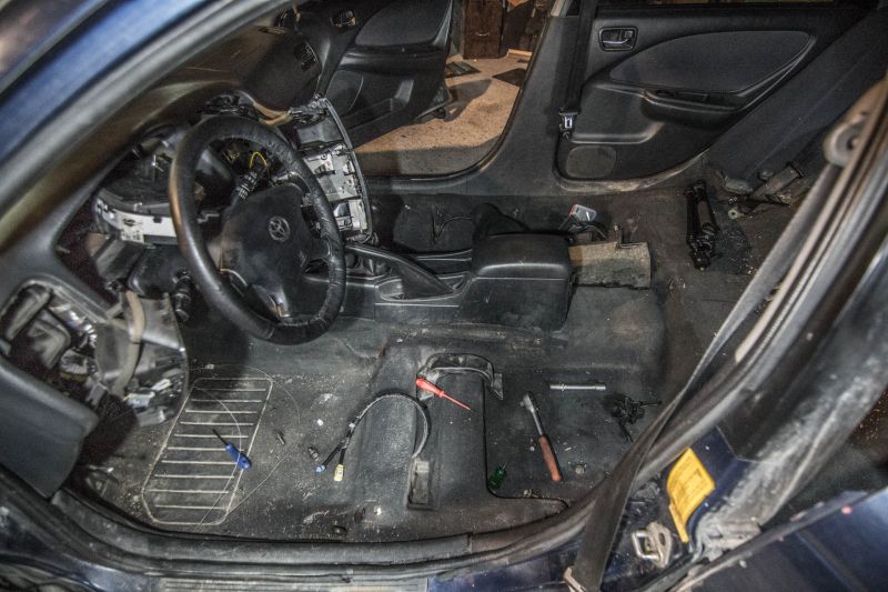

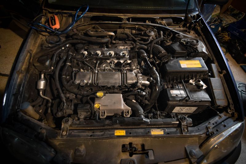

Karut kelit ja kylmä talli. Projekti vähän seisahtui ja tuli ajeltua ympäri itäistä Lappia. Pelkääjänpuolenpyyhkijänvivusto antautui joten nyt sitten olikin hyvä syy purkaa tämä japanialainen perhevankkuri tulipellille asti.
Väitän, että tässä on vähemmän tilaa konehuoneessa kuin missään aikaisemmin omistamassani autossa. Läpivientiä etsiskellessä paloi askillinen venäläistä Marlboroa.

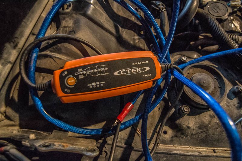

C-tek olisi tarkoitus asentaa konehuoneeseen, 230V syöttö tälle puskuriin DEFA:n johtosarjalla. Polar-version 5A riittää P=U x I kaavalla laskettuna 60W jatkuvaan tehoon, joten eiköhän tuolla kylmälaukkua pyöritä huoletta kunhan muistaa piuhan pukata kiinni.
Virtakaapelin vedän tulipellistä läpitte ja tuonne takapenkin tienoille. Virtakaapelin päähän tulee virranjakoblokki josta virtaa jaetaan: Kylmälaukulle, subbarille, invertterille ja 12V/USB lataustelakalle.
Hankalassa paikassa läpiviennit kuskinpuolella. Pelkääjän jalkatilassa olis helppo paikka mutta jos tämän nyt kuitenkin saisi vedettyä kuskinpuolelle, vähemmän mutkia ja puolta lyhyempi kaapeli. Kuskin selän taakse se tulee tuo subbarikin ;)
Tallissa tapahtuu, pari seuraavaa vuorokautta menee aika tiukasti tässä, toivottavasti tuo keli nyt lämpiäis... edes johonkin kymmenen asteen lämpimämmälle puolelle.. Lapin kesä :)

Noiden konehuone on tosiaan ahdas. Pikkuvikojen puuttuminen helpottaa, sitten kun jotain tulee niin nostetaan konetta tai laatikkoa pois.
Lokilämmittimen paikka on ihme kyllä saatu inhimilliseksi.

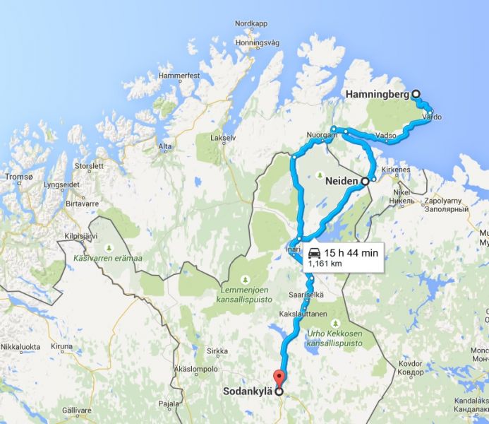

Tulipa käytyä 1200km juhannusajelu. Pikkusen vajaa vuorokausi ja retkeilykamppeet testattu pitempää reissua varten.
Sodankylä-Hamningberg-Sodankylä
Penkit on huonot. Pakko pysähtyä sadankilsan välein.

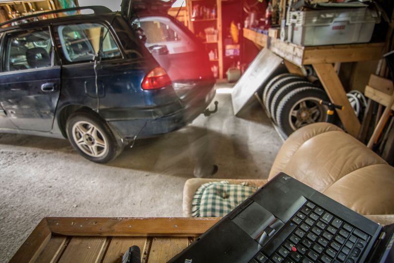

Tuollainen laveri siellä nyt on, kesken jäi vielä ajanpuutteen vuoksi mutta kuitenkin! Tärkeintä kuitenkin että osat on kiinni kunnolla :)
Saranat laitoin niin pääsee kurkistelemaan tuonne alle helpommin.
600w invertteri ja 12V liitäntöjä vähän missä sattuu. Aamusella viimeistelyt ja ja lähtö illankähmyssä. Ensimmäinen etappi olis Tikkakosken/Jämsän/Jyväskylän suunnalla 8)

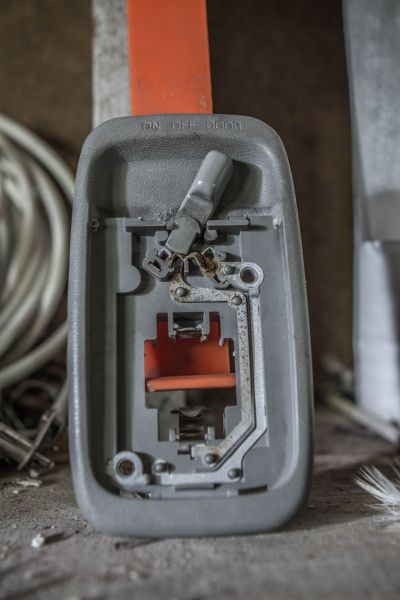

Ongelmia paratiisissa, pitkäähän tässä puhtaat kädet olikin.
T22 pitkät hukassa.
- Viiksi vaihdettu, ei toimi vetämällä eikä työntämällä, kaikki asennot kokeiltu sekä virrat päällä että sammuksissa.
- Merkkivalo ei syty mittaristoon
- Takasumarit ei toimi
- Konehuoneen molemmat releet toimii
- Vetokoukun mikrokytkin tuntuu toimivan
- Umpioiden päästä pitkien liittimeltä mitattu 0v
Suomi24 keskustelupalstalla joku oli tehnyt jonkin hyppylankaviritelmän että saa pitkät toimimaan? Täh? Vettä sataa ja keljuttaa, hjelp!

Ainaki tuossa meidän työ hiluxissa vm(2011) tulee takasumarien ja pitkien ohjaukset DOME sulakkeen takaa, 7.5A sulake. Monesti palanut ja silloin ei toimi pitkät, takasumarit, keskuslukon kauko-ohjaus, sisävalo ja saatto olla jotain muutakin.

Valoautomatiikkaboksissa oli vika. Purkuautosta varaosaa tilalle ja taas näkee.
