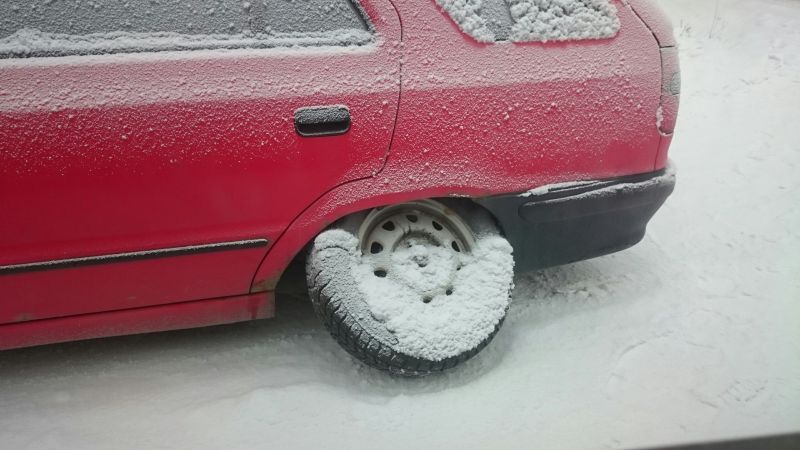

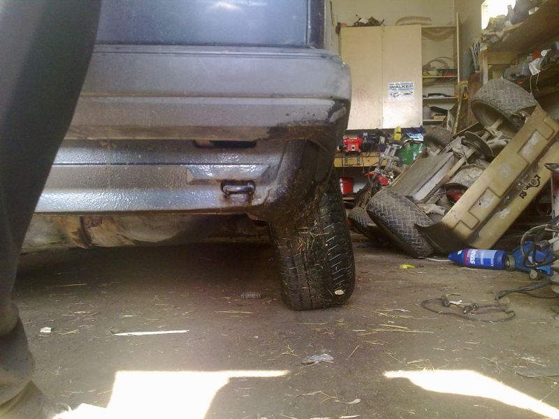

Ei näy olevan feliciakaan immuuni matkan katkeamiselle. Oli jo eilen aamulla työmatkan varrella sivutienhaaraan tuupattuna tuollainen, ja niin oli vieläkin. Jaa mistäkö tiedän ettei ole vaikka polttoaine loppunut?
Näytti kuskinpuolen takapyörä olevan 45 asteen kulmassa normaaliin asentoon nähden. Mikä lie pettänyt? Vai onko vaan irronnut, mutta niin näytti olevan pyöräkotelossa sisällä että tuskin on irronnut. Ei kai sitä kukaan sinne tunge jos sen käy penkasta esille kaivelemassa?

Laakerihan voisi pettää mutta kyllä pyörä olisi tuossa vaiheessa sitten kokonaan irti. Akseli ei väänny noin muuten kuin sivusta tulleen iskun seurauksena :?

Liekkö näissä lähellekkää samnlaine akseli takana kuin mk2 golffissa? Semmosen nimittäin oon kesken ajon poikki saanu ja rengas lenotti mite sattuu

Taitaa se olla samantapainen. Huh :shock: oliko pitkä luisu ja mihin osui ? :twisted:

dealer kirjoitti:Taitaa se olla samantapainen. Huh :shock: oliko pitkä luisu ja mihin osui ? :twisted:
Ei ollut edes luisua,velipojan rippijuhliin olin menossa ja kestilässä hoksasin ku auto kulkee miten sattuu. Ei siinä,ratas lenotti ja ajto jäi sinne ja isä hakemaan. On kuviaki jossai kun muistas missä

Ohoh. Pitääpä vilkaista tarkemmin akselistoa tuostakin kun nosturilla käyttää, että millainen se on.

Niin menikö akseli ihan poikki vai se napa-akseli, niitä joskus katkeillut kun rummussa lähtee jarrun hilppeet pyöriin rummun mukana ja syö uran akseliin muuten ei ole noita ite yhdys palkkeja katkenneena tullut vastaan ilman jotain tälliä
Tuollain kenottaa tuossa mainitsemassani autossa pyörä.
Jarrurumpu näkyy olevan vanteessa kiinni ja jarrukengät näkyi olevan paikallaan, sen mitä autossa istuen näki. Tuskin tuotakaan ainakaan tuossa on luisuteltu, ysitieltä tuohon kurvattu.

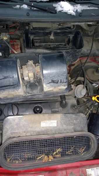

Puhallinmoottori vaihdettu. Kaksi ruuvia piti irrottaa, "ritiläkotelo" on klipseillä kiinni ja puhallin kahdella ruuvilla. Varaosa-autosta löytyy aina tarvittavat osat 8)
Viestit: 10929
Tuo puhallin siirtää ilmaa ihan kiitettävästi autoon sisälle. Sopivasti kun sattuu olemaan lunta konepellin päällä niin auton sisällä on kuin lumitykin edessä istuisi. :lol: Kokemusta on.
Eikä tuo moottori tainnut edes kovin kallis olla varaosanakaan.
Ihan akseli se oli. Hitsattiin vielä kasaanki se että sain auton kotiin ja vaihettua toisen. Oli hurjaa ajaa pikkuteitä kotia semmosta 20-30kmh.Kuva

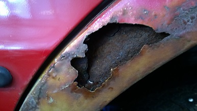

Kävin työpaikalla imuroimassa enimmät havut pois ja vähän siistimässä muutenkin, Skodaa.
Nosturilla tutkien ei mitään ihmeellistä; ei hitsailtu, pohjassa pintaruostetta muttei hitsattavaa, ei välyksiä.
Jarruja vielä joksikin aikaa, pakoputkea korjattu mutta onneksi asiallisesti.
Kuskin penkistä revin päällisen pois, muissa penkeissä ei olltukaan, kas on etupenkit eri paria. Pitää jotkin huput heittää päälle niin ei näyttäisi ikävältä.
Pesin päältä ja lotrasin jotain vahaa pintaan.

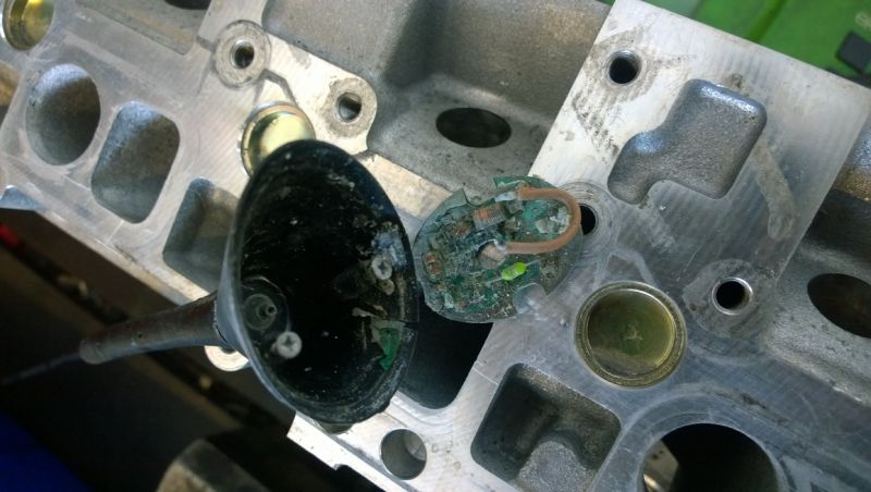

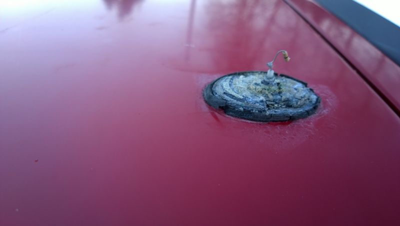

Tämä hapettuma ei lähtenyt vahalla:
Antenni sen sijaan lähti, kun piiltemankoneen laikka siihen hipaisi :evil:
Selvisi sekin missä antennivahvistin on, ja miksi jokaisen felician radion kuuluvuus heikkenee Ylivieskaan mennessä Kalajoen (joki, ei paikkakunta) kohdalla
"Alueuu-i-et Oulu-ta, toi-i-t-a-a-a Tuomo Tokzhzhzhzhzhzhzhzhzhzhzhhzzhhzhzhshshzhshshzhzs..."
