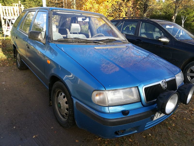

Kuulemma isokokoiset laittomat lisävalot on jo paikallaan ja kuuluu kauppaan joten erityisiä lisävarusteasennuksia ei ehkä tarvita ennen varsinaisen käytön aloittamista :pappa:
Viestit: 29884
Nonnih ! :D 8)

Mitä noi ammeet tuossa keulalla on? :shock: :bates:
Viestit: 29884
simoks kirjoitti:Mikä tämä felicia-fetissi oikein on? :lol: Onko nämä luotettavia aivan kuin vanhanajan corollat kertomuksien mukaan vai mitä.
En minä tiedä :oops: On on 8) Joskus olen saattanut muitakin etuja mainita, jos lukaiset aiempia viestejä :lol:
Ämpärit keulalla ei tietääkseni ole Tokmannilta ilmaiseksi jaettuja, vaan Biltemasta ostettuja. Ensin luulin ettei ne toimi lainkaan kun seinää vasten kokeilin, mutta niissähän olikin pikkuhiljaa syyyyytttttyyyyyyvvväääätttt xenonit paikallaan :D
DD-kupit selvästi!
