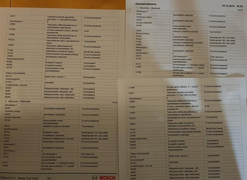

Pikkuakku pääsi taas liian tyhjäksi ja lista sen mukainen.
Lataus + nollaus = tyhjä lista.
