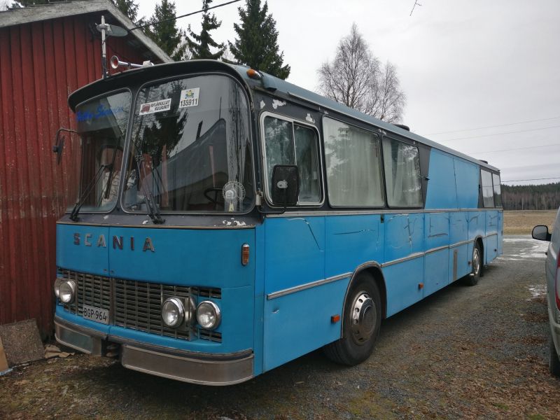

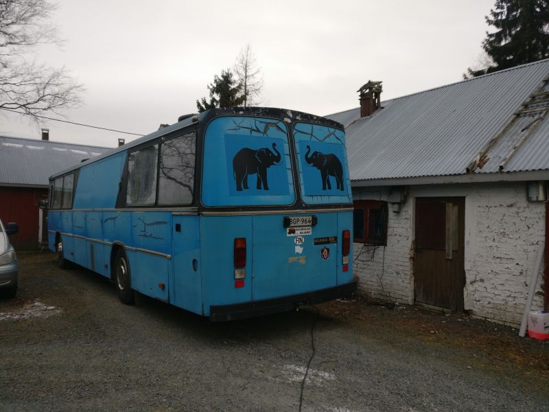

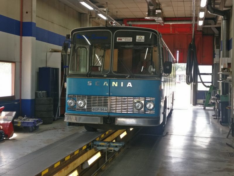

Linjurihommissa puhaltavat uudet tuulet ja tälläkertaa ne käyvät Södertäljen suunnasta Lahden kautta :lol:
Ilmaantui myyntiin mielenkiintoinen Scania BF86S Lahti10 korilla.
Laite oli jo aiemmin myynnissä, mutta oli sittemmin tyrkätty liikkeeseen vaihdossa ja nyt hintakin oli vielä alhaisempi kuin edellisen omistajan aikana.
Toimeenhan sitä oli ryhdyttävä.
Kävin jo viikolla pikaisesti autoa vilkaisemassa ja sovittiin, että ilmoitan etukäteen josko tullaan emännän kanssa kimpassa katsomaan tarkemmin.
Soittelin myyjälle perjataina, että lauantaina oltaisiin tulossa. Homma ok, he laittavat vähän lämpöjä päälle yms. että on mukavampi katsella.
Lauantai koitti ja päästiin paikalle. Kävi ilmi, että auto oli kytketty edellisenä päivänä maasähköön, mutta kukaan ei ollut huomannut tarkistaa lähteekö akkulaturi päälle. Ei ollut lähtenyt kun roikka oli rikki.
Akut aivan finito, ei jaksanut pyörittää startilla lainkaan. Toiset olivat riemuissaan, että on se sentään ollut lohkolämppärissä (vajaa 8-litrainen suoraruiskutusdiesel ja pakkasta 2 astetta, todella hyödyllistä lämmittää :roll: )
Myyjä lupasi, että laitetaan ilmanmuuta uudet akut, huoltomies tulee kuulemma tunnin kuluessa..
Hörpittiin kahvia ja haastateltiin myyjää, niin yhtäkkiä selvisi ettei heillä siis ole uusia akkuja varastossa. Ehdotin siis että vaihdan ne akut itse, ei siihen nyt huoltomiestä tarvita.
No meinattiin josko se buusterilla heräisi, akut olivat siis nyt olleet jo jonkin aikaa latauksessa.
Huoltoukko kantoi buusterin autolle ja laitteli kaapelit kiinni. Taas olisi pitänyt kaikki tehdä itse tai ainakin vahtia vierestä. Juutaksen neropatti otti sähkön buusteriin autosta :evil: Maasähköhän pimeni siinä siunaamassa kun nupin kiersi starttausasentoon :|
Automaattisulakkeet on kaikki päällä, mutta sähkö ei tule perille, täytyy arkena kysellä edelliseltä omistajalta onko jossain lisää sulakkeita..
Autossa leijaili lataamisen seurauksena sellainen rikkihapon käry, että alkoi olla realismia ettei autoa niillä akuilla käymään saada.
Kiirekin alkoi painaa päälle, lapsenvahdilla olisi omia menoja. Kello on jo niin paljon, että alunperin olisi pitänyt olla jo kotimatkalla, mutta autoa ei ole saatu edes käyntiin vielä.
Tässäkohtaa tuumailtiin toiminta niin kädettömäksi, että otettiin ohjakset omiin käsiin.
Ajettiin Motonettiin ja pari 200Ah sznaijz... jotain vaikeannimisiä akkuja :lol: kyytiin ja takaisin autolle.
Akut kiinni ja muutaman sekunnin starttauksella alkoi syntyä savua ja ääntä. Kone käy, hihna kiljuu ja äijällä hymy leviää :lol:
Paineet nousee, summeri sammuu ja jarrut vapautuu. Tenutilanteen olinkin jo aiemmin tarkistanut.
Koeajoa suoritetaa 50 metriä hallin ympäri etupihalle.
Jätetään auto tyhjäkäynnille lämpeämään pihalle ja tekemään papereita.
Paperit saadaan täytellyksi, tosin omistajanvaihdos jää viikolle. Trafin järjestelmä on nurin ja auton liikennekäyttöön ottaminenkin on vaatinut erikoistoimia.
Liikkeellä on toinen toimipiste Ylivieskassa, täältä soitetaan sinne ja laitetaan mies käymään konttorilla asialla, paikallinen konttori kun on kiinni lauantaisin.
Polttoainetilanne on mysteeri, auton oma mittari näyttää täyttä ja jälkiasennettu tyhjää. Totuus lie osuu johonkin välille :lol:
Kaadellaan tankkiin parikymmentälitraa mukana tuotua naftaa ja jälkiasennusmittari nousee johonkin vajaan neljäsosan nurkille.
Tällä määrällä pitäisi kyllä kevyesti ajella Karkkilaan josta olen suunnitellut tankkaavani.
Ei muuta kun ukkoa pukille ja on the road.
Portista tähtäily on jännää, edelliskerrasta bussin ratissa on neljä vuotta.
Saan auton ulos portista ilman osumia ja sattuu tyhjä väli tielle liittymiseenkin.
Kakkosella lämä lattiaan, kohta haetaan kolmosta. Meteliä tuntuu riittävän kun koneelle syöttää pitkiä kauroja :lol:
Kolmosella mennään loivaa ylämäkeä ja tuntuu, että voisi tyrkätä neloselle. Ei olisi pitänyt. Voimansiiron öljyt on hyvästi jähmeät ja jarruttavat menoa niin, ettei voima riitä. Meno puutuu ja haen kolmosta takaisin. Lisään liian hätäisesti kaasua ja kytkin luistaa :oops: Koitan tuuppia kakkosta vaan ei tahdo mennä (ne kylmät öljyt) Ohjastan tienlaitaan ja päästän kiireisemmät ohi. Sitten uusi yritys, ajan lyhyen matkan kääntymiskaistalle ja ramppia ylös varoiksi kakkosella. Nyt saadaankin odottaa hetki vapaata rakoa, Hanko-Hyvinkää väylällä on jonkinverran liikennettä. Väli tulee ja tälläkertaa sujuu paremmin, saan kelattua laatikon läpi ja vauhtiakin saadaan pikkuhiljaa kertymään riittävästi.
Nummelan kohdilta käännetään rampista 2-tielle Porin suuntaan. Riivaan laitteeseen vauhtia kaikki mitä irti lähtee, että liityntä olisi sujuvaa.
Mittarinopeus n.90 ja vilkku vasempaan. Tasaan vauhdin johonkin 85 nurkille ja puhelin soi, emäntä soittaan perästä ja tuumailee, että voisi olla syytä hiukan hiljentää. Ramppia alas tullessa oli vauhtia ollut liki 100 :oops: Mittarivirhettä onkin toisinpäin kuin yleensä..
Loppu olikin oikeastaan pelkkää nautiskelua, poislukien mahdoton palelu, ei tullut tutustuttua lämmitysvehkeisiin ja kuvittelin että moottorista saataisiin lämpöä. Ei saatu.
Auto kulkee tiellä hienosti, edes radiota en viitsinyt avata, vaan nautiskelin koko matkan letkeästä kyydistä ja ison dieselmoottorin tasaisesta laulusta.

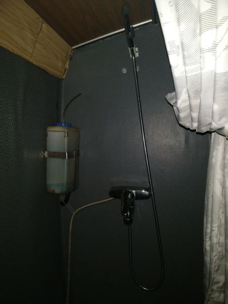

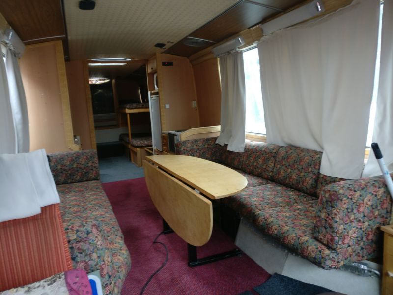

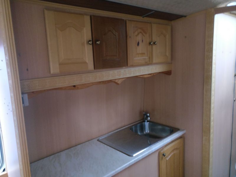

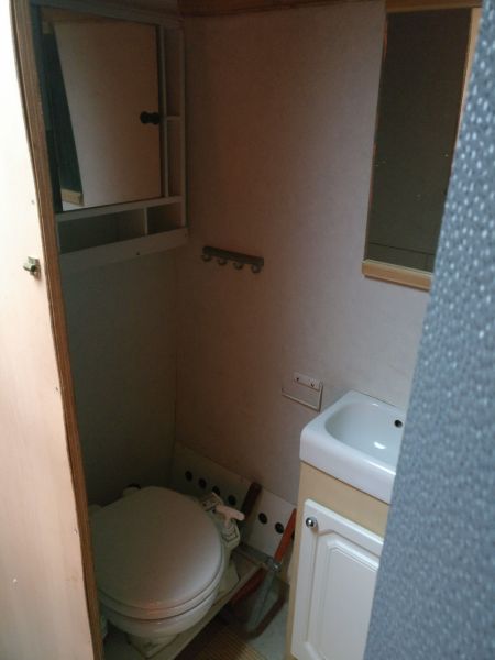

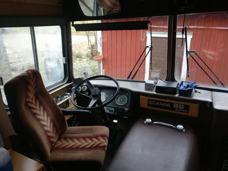

Varusteita löytyy kuvissakin näkyvät wc ja suihku.
Lattiassa on nestekiertoinen lämmitys ja lisäksi vesikiertoisia pattereita ja puhaltimia.
Lämmönlähteeksi löytyy iso Webasto ja Primus kaasulämmitin.
Renkaat ovat käytännössä uudenveroiset ja keksintö on katsastettu toukokuussa.
Sähköjä täytyy parannella, tehdä koirille turvalliset matkustuspaikat ja keksiä tukeva kiinnityssysteemi ja -paikka turvaistuimelle.

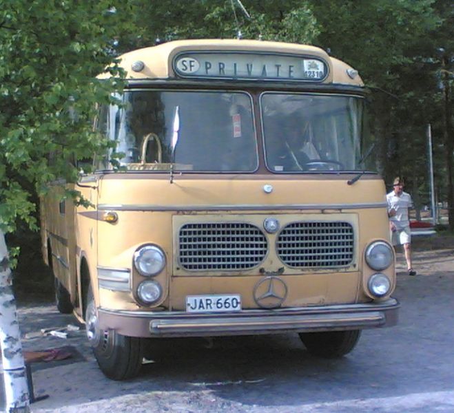

Leemu kirjoitti:

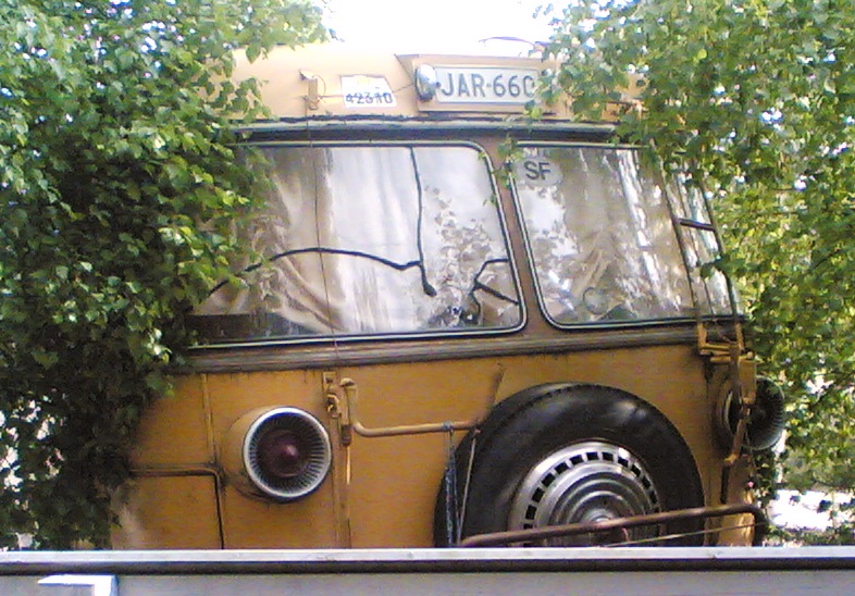

Apropoo :idea: Nythän minä vasta huomasin, tässähän on alunperin ollut samanlaiset takavalot kuin vuoden 1959 Ford Galaxiessa, mutta tietty ne on nyt jo paskana ja korvattu jollain tarvikevaloilla.
Kato tommoset siinä pitäis olla - siis tuo isompi tuikku:
Näin tuossa reilu kymmenisen vuotta sitten Yyterissä leirintäalueella jonkun matkailubussin - muistaakseni juurikin Vanaja - jossa oli tuollaiset takavalot ja ne ovat lapsuusmuistojeni mukaan orggikset. Laitan siitä bussista kuvan heti kun löydän sen arkistoistani.
Noita takavaloja voisi saada eBaysta tai jenkkilästä reproina tehtynä...
EDIT! No löytyhän se kuva, muttei tainnut olla Vanaja? Tietäjät arvuutelkoot, tähti tuossa keulalla oli mutta niitä on niin helppo lisätä jälkikäteen. Eli tämmönen:

Vanja-eno kirjoitti:
Trafin mukaan JAR-660 olis ihka aito Mercedes-Benz vm. -62, ei ole tuossakaan leimaa ollut melkein kymmeneen vuoteen.
Tuo tieto siis täältä: https://asiointi.trafi.fi/fi/web/asioin ... teritiedot

Tuo vanjan bongaama on Lahden autokorin tuotos, niissä oli ameriikan voorttia vastaavat valot.
Boxerissa taas "linssi" on kaikilta sivuiltaan sileä samaten kuin tuo peltikuupassa oleva alumiinipelti on ilman tuollaista rypytystä.
Yhdet kunnostuskelpoiset valot pohjineen onnistuin jo hankkimaan, ei vaan ole nyt kuvaa niistä saatavilla.
Ajokki käytti myös samanlaista valoa tietyissä vuosimalleissa.
Valmistaja oli muistaakseni jokin Ranskalainen firma, mutta ei nyt tule nimi mieleen..

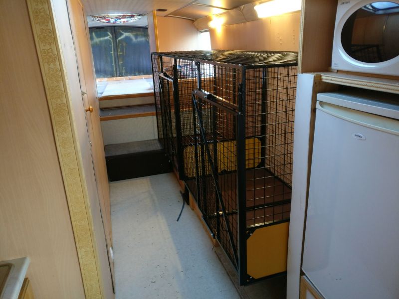

Alkuun lähdettiin sisätilojen saneeraamisella omiin tarpeisiin sopivammaksi.
Kerrossänky takavasemmalle ja tilalle pari koirahäkkiä.

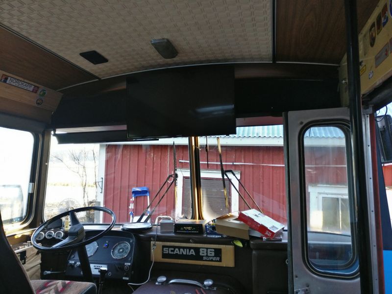

Heräteostoksena Samsung 32" led tv. Oli niin halpa, että täytyi ostaa.
Esittelykäytössä olleelle laitteelle jäi hintaa vajaat 80€.

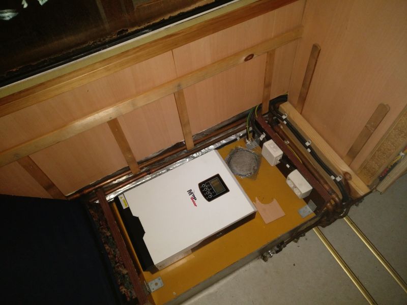

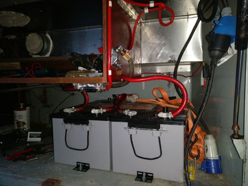

Välissä alettiin saneeraamaan sähköjä. Suurin puute sähköissä oli se, että autossa oli vain ns. ajoakut. Eli kaikki 24V sähköä syövät laitteet olivat samojen akkujen perässä joilla moottori käynnistetään ja joista ruokitaan ajon kannalta välttämättömiä järjestelmiä.
Samaten 240V sähköä oli tuotettu pelkällä aggregaatilla tai valtakunnanverkosta. Tässä lääke. Yhdistelmälaite joka on syönyt 2,4kw invertterin, 60A akkulaturin ja 60A MPPT-säätimen aurinkopaneleita varten.
Ja akkupuolelle 2x220Ah AGM akkuja. Kunhan lakkaan köyhtymästä, niin lisään varmaan vielä toisen parin.

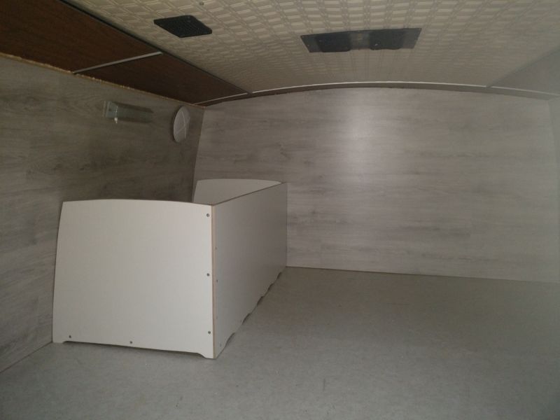

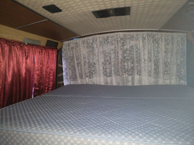

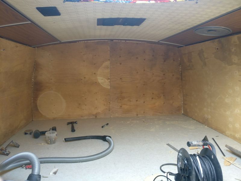

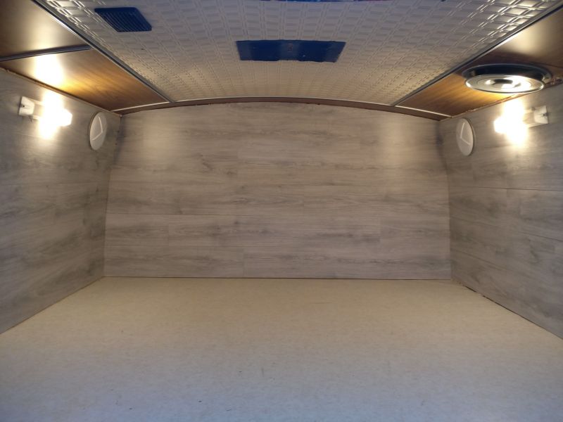

Seuraavaksi hyökkäsin makuukammariin.
Aurinko on pirullinen tekele tällaisen peltilaatikon kanssa.
Jos vaan on avoita ikkunapintaa, niin se kuumentaa kahta kamalammin.
Siispä klasia umpeen 50mm uretaanilevyllä.
Levyt kiinnitin yksinkertaisesti Wüthin uretaanivaahtoliimalla, tuntuu pitävän aika lujasti. Ensin maalasin ulkopuolelle jäävän puolen mustaksi, ettei se loistaisi niin pahasti ikkunasta.
Sitten havuvaneria päälle.
Ensin meinasin kitata pahimmat piiloon ja maalata vanerit ensihätään.
Sitten paremmalla aikaa pintaan jotakin.
Kävikin niin, että edullista laminaattia tuli vastaan äkkiämmin kuin ehdin sanoa "missäs se viis vuotta vanha tasoitepurkki on" :lol:
Paikallisesta rautakaupasta 5,90€/m2
Raakasti vaan pontista hakasnaulaimella kiinni, sinne tänne laitoin uretaaniliimaa väliin.

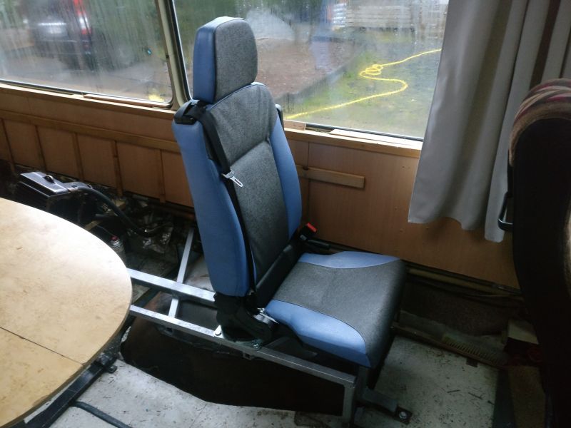

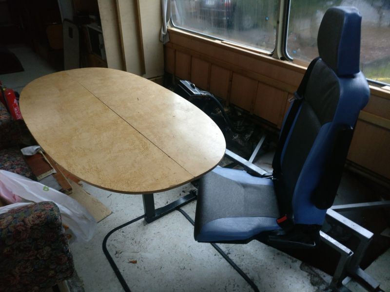

Penkin jalka tuli valmiiksi, tai ei se tullut, tehdä täytyi :lol:
Jakkara on kotoisin ambulanssista ja sisältää näppärän kääntöjalan.
Kääntyy näppärästi pöydän puoleen.
Jalka on M10 pulteilla kiinni päistä lattianaluspalkeissa ja sivusta korin kylkipalkissa.
Likan punkkakin valmistui puusepän toimesta.
Kaikkea ei kerkiä, eikä aina kannatakkaan tehdä itse.

10A jännitteenalennin on istuskellut kojelaudalla radion vieressä ja itseasiassa sen takana ei ole ollut muita laitteita kuin radio ja antennivahvistin.
Kuljettajan ympäristössä on kohteita joihin on aiemmin tullut 12V otettuna vain toiselta ajoakulta. Nohevana nuukajussina lainasin juurikin tämän kaapelin erotusreleen kytkentään. Se kun oli sopivan kokoinen ja 12V "hermokeskus" on sopivasti viereisessä luukussa nähden nykyisten hupiakkujen sijaintiin.
Neropattina meinasin, että siirrän jännitteenalentimen kojelaudalta sinne 12V taulun viereen, syötän sille 24V hupiakuilta ja taas ulostulevan 12V samaan liittimeen mihin aiemmin tuli johto toiselta ajoakulta. Sitten voisin ottaa sieltä kuljettajan vierestä sähkön radiolle ja antennille.
Muuten hyvä, mutta alennin suuttui asemapaikan muutoksesta :shock:
Aiemmin se on rokannut ihan ok, radio on ollut toisinaan auki kun olen autossa touhunnut.
Nyt kun se on eri paikassa, niin ulostuleva jännite on 21V :shock: Mitähän hittoa sille justiin tapahtui? Tapojeni vastaisesti en edes pudottanut sitä matkalla tai kolhinut muuten :lol:
man 12-224

Jos en ihan väärin muista niin se alennin on aika herkkä kyrvähtämään jos irrottaa ensin 24v maadoituksen. Aina pitäisi ottaa + ensin irti...

Jännitteenalentajassa oli kytkentävika. On jännä värkki, jos lähtöpuolelta uupuu maadoitus, päästää se läpi liki täyden jännitteen :shock:
Saattaa aiheuttaa lievää savunmuodostusta herkemmissä laitteissa :lol:

Tänään oli jännää.
Ja hyvin kävi.
Etujarruissa oli 25% heittoa, mutta kelpasi. Ei paha talven seisonnan jäljiltä, suoraan ajoin konttorille viitisentoista kilometriä enkä koskenut edes räikkiin lähtiessä.
