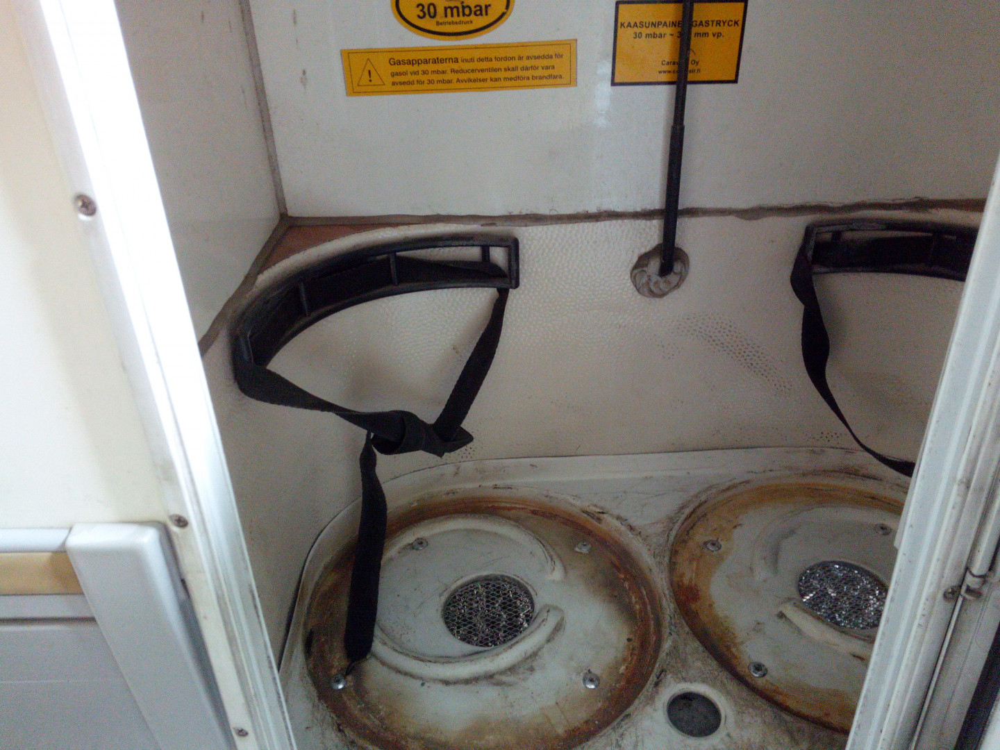

Muutoin laitellut vain asunto-osaa ja vähän muitakin juttuja kuntoon kuten kaasupullokoteloa hionu-maalannu, tiivistelly luukkuja, korjaillu trumaticin irtiolevaa putkistoa ja puhdistanu kaasupannua ym ym ennaltaehkäisevää huoltoa.

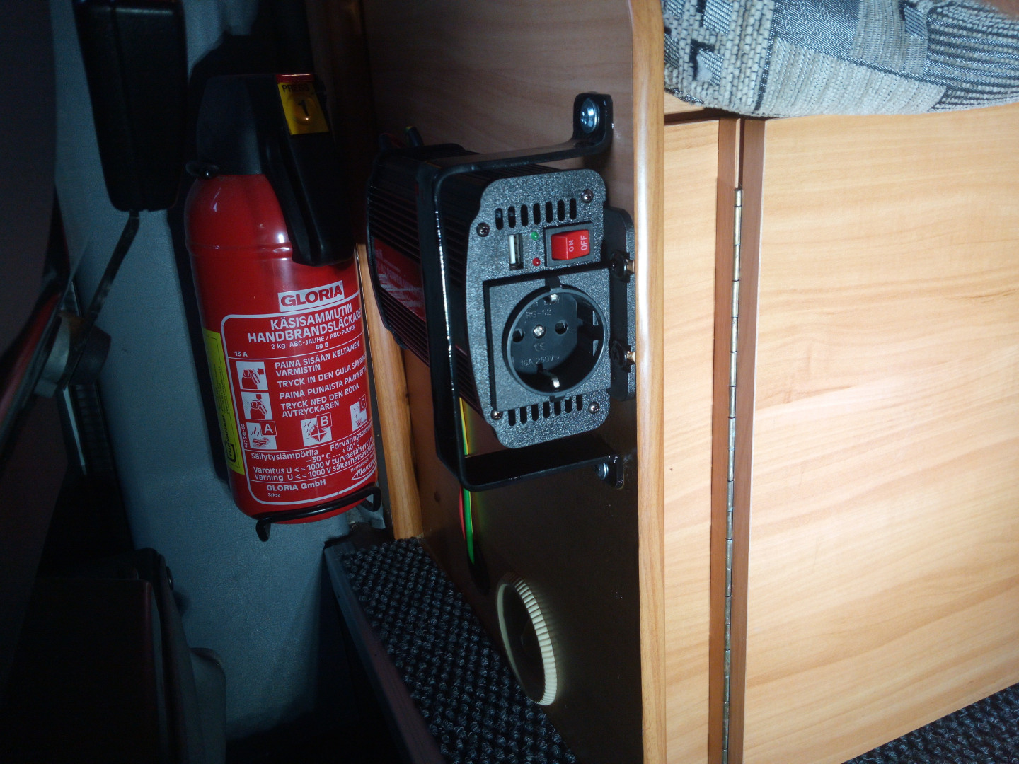

Virtaa saataville

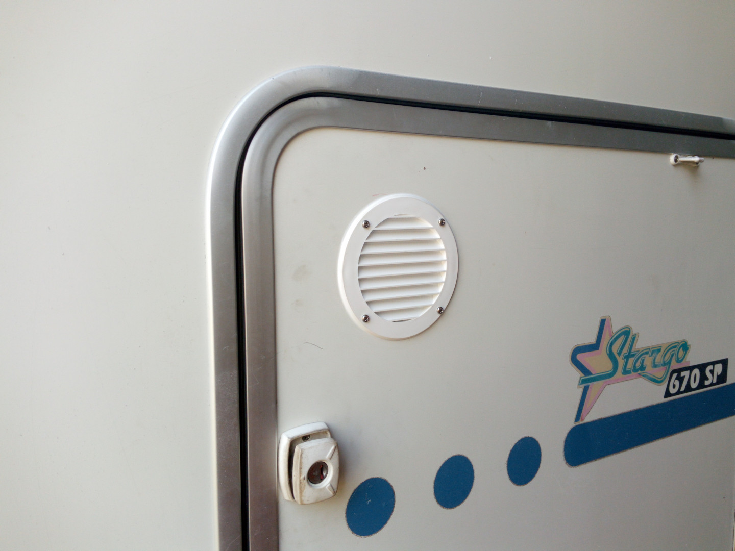

Tavaratila on pullo, tein sille tuuletuksen kun ei tätä talvella käytetä

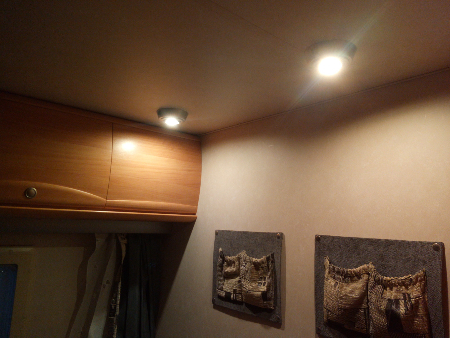

Vaihdoin kaikki sisälamput lediksi
Ennen oli kaikki valot päällä miinusta noin 4A, nyt tilanne on tämä
Rullaverhoihin lisää pänninkiä, tästä oli päässyt veto karkaamaan ja verho rutussa pohjalla
Putkistot on liki kaikki tällaisia, pidäkeruuvit puuttuu ja nämä ajansaatossa "vetää takaisin" eli putki kutistuu. Puhaltelee sitten vähäiset lämmöt kaapistojen alle.. Lämmittäähän se toki sieltäkin mutta..
Pääpasuunasta kaikki pölyt ja koirankarvat veks
Kaasupullokotelon runko raps-maalaten
Inventteri asennellen
