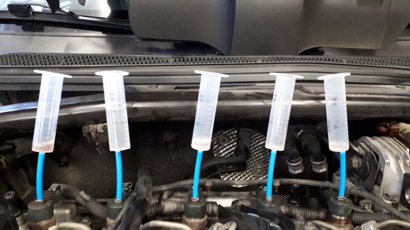

Suutinjumpaa taas tiedossa :cry:
tilanne eskaloitui kun olimme vaimon kanssa Jyväskylässä. Hotellin parkkipaikalle kun illalla tulimme ja löysimme ainoan vapaan paikan parkkipaikalta jonne auton sai tungettua. Lähimme käymään vielä keskustassa ja kun tulimme takaisin oli "meidän" paikka viety ja tuskastuneena etittiin uutta paikkaa ja sellaisen löysimmekin (onneksi) lämmitystolpallisen joka ei ihan meille kuulunut mutta kun ei muutakaan löytynyt. Päivä kävellen Jyväskylän keskustassa ja auto hiotellin parkkiksella niin eipä lähtenyt käyntii vaikka oli -3 pakkasta. Tolpan luukku väkisin auki ja kaksi tuntia lämmitystä niin hörähti käyntiin. Tuossa odotusaikana tulikin selattua Jyväskylän autotarjonta läpi, uhkasin nimittäin pattikyljen vaihtaa Kiaan jossei nyt lähe käymään ja niin lähti :shock:
Ehkä pientä osviittaa suutin on antanut pitkähköllä startilla mutta auto ollut aina roikan päässä tai lämpösessä parkkihallissa.
Seuraavana päivänä sitten suutintesti ja 2.suutin päästää läpi paluupuolelle kaiken :evil:
5. suutin olikin jo aikasemmin korjattu joten se oli hyvä indikaattori muihin vertailtaessa. Korjausaika varattu suutinrempalle..
Samalla kun suuttimet tarkistin niin imupuolta tutkin ja ERG tulppaa. EGR tulppa toiminut oikein hyvin mutta öljyä oli imupuolella melko paljon--> turbo falskaa ilmeisesti paljon, ulinaakin on alkanut varsinkin kylmänä pitämään melko hyvin. Myös turbo lähti ostoslistalle :roll:
Jospa näillä taas hetken pärjää 8)

RATSUNI kirjoitti:Seuraavana päivänä sitten suutintesti ja 2.suutin päästää läpi paluupuolelle kaiken :evil:
Valehteleeko mulla silmät vai onko nelosen mitassa taso samaa luokkaa kakkosen kans?

Roisto kirjoitti:
Valehtellee 8)
4. suuttimeen tuli saman verran kuin 5. suuttimeen. 4. suuttimesta pääsi tosin nesteet karkuun ennen kuvaa kylläkin kun räpelsin joten siinä mielessä olit tarkkasilmänen.
Keskiviikkona suutin menee työnalle Alajärven diselkorjaamolle 8)
Viestit: 11194
Taitaa tuo suutin homma olla näissä 350tkm paikkeilla aika yleinen juttu? Vai joko tällä on ajettu enemmän? Katsoin että laakeriremppaa teit 325 kohdalla.

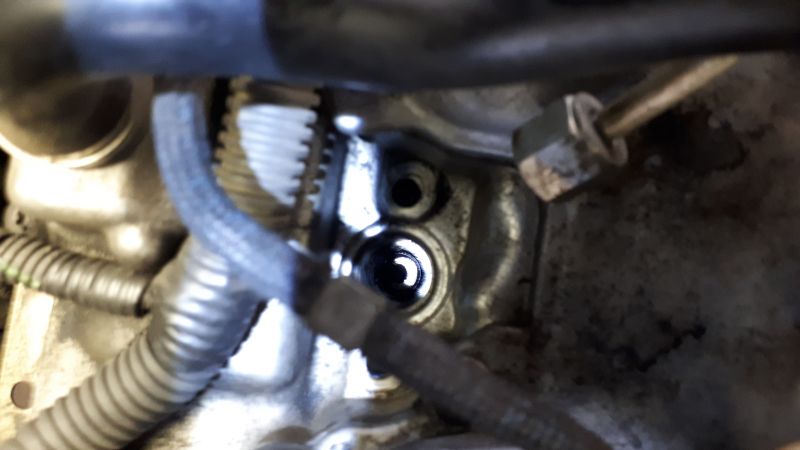

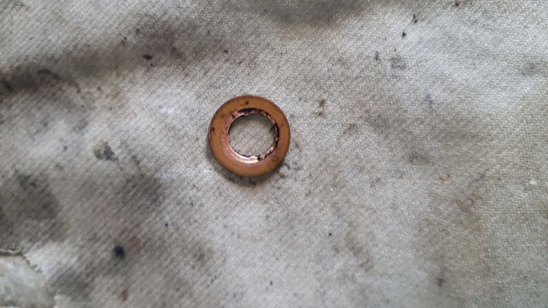

Suutin korjattu. Teflonirengas oli halki ja penkkiajon jälkeen suutin oli lähes tehtaan arvoissa.
Pohjatiiviste oli vähän kärsinyt
Suuttimen reikää sitten tuli putsattua sillä aikaa kun suutin oli ultraäänipesurissa. Kirkas tuli, vaikea kuvata tosin

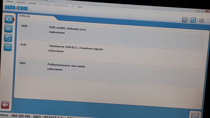

Kävi huomattavasti paremmin kuin aikasemmin korjauksen jälkeen. Tästä korjauksesta seuraavana päivänä
Ja arvaten ärsytti, valtavaa nykimistä kun yritti ajaa ja vähän väliä limpmode.
Vika poistui ainakin toistaiseksi polttoainesuodattimen vaihdolla ja imm putsauksella.

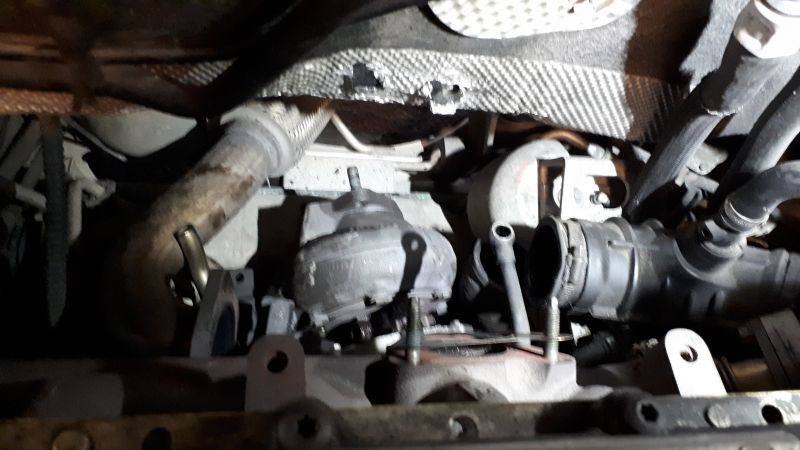

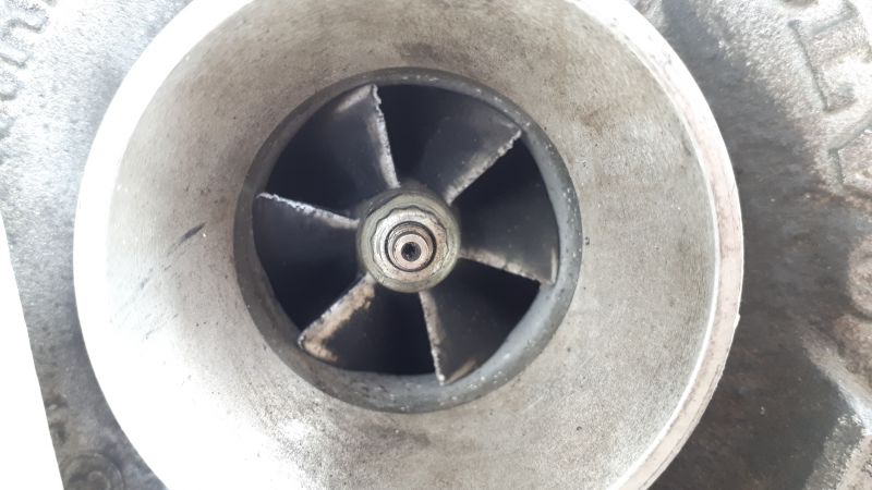

Turbo vaihdettu ja kesärenkaat uusittu!

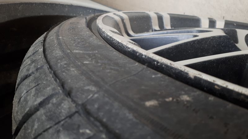

Uudet kesärenkaat 225/40/18 Nankang. Huomiona, olisi pitänyt ottaa leveämmät esim 245 tai 255. Jää vähän vanteen sisään, vanteen leveys 8,5". Näillä nyt mennään pari kesää kuitenkin
Turbo vaihdettu ja oli helppoa siihen asti kun piti nostaa yläkautta pois (yllättävän paljon joutuu ruuvaamaan osaa irti). Vaikka missä asennossa yritti niin ei ylös. Kaveri apuun ja rautalangalla moottoria kääntää pois edestä
Huono kuva asiasta!
Uudesta tuli onneksi vnt siipiä kokeiltua ennen asennusta joka johti turbon purkamiseen. Siivet oli karstaa ihan täynnä eikä toiminta ollut
täten toimivaa. Nyt sekin tuli tehtyä ja on varmasti puhdasta. Uuden kun laittoi paikalleen niin ei tullut katsottua missä asennossa alipainekello oli ollut ja sehän meni kahdesta vaihtoehdosta juuri väärin päin ja kaikki pultit uudelleen irti ja turbo syliin. Otti hiukan kupoliin. Uuden sai nyt asennettua paikalleen, harjoitus tekee mestarin, 4h meni koko vaihtoon, onneksi kaveri vähän jelppasi.
Vanha oli melko välyksellinen tuosta saa kyllä kalun vielä tehtyä laakeroinnin jälkeen imusiivet oli jossain vaiheessa saanut vähän osumaa
Loppu hyvin kaikki hyvin! Alhaalle tuli lisää vääntöä niin että oikein raapaisi eturengas ekalla kaasutuksella 8)
Nyt ajetaan taas pitkä tovi ellei ylimääräistätule vastaan.

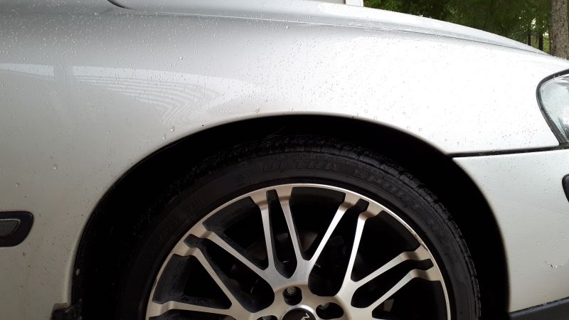

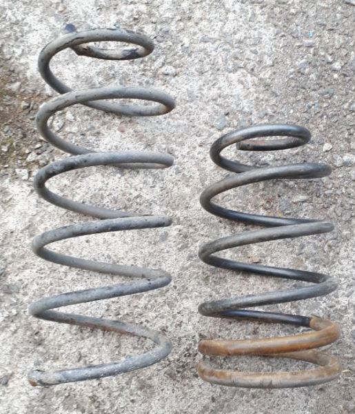

Jarruletkut tuli vaihdettua, jokseenkin tympeä homma :x
Samalla vaihtui tuo alusta, jousilla vähän kokoeroa
tippui ihan mukavasti/sopivasti
Tässä alkuperäinen
ja muutoksen jälkeen
muita huomioita samalla kun alusta oli levällään.
pelkääjänpuolen koiranluu hiukan väljä
pelkääjänpuolen etuiskari olisi vaihdon tarpeessa kuten yläpään kääntölaakeri
kuskinpuolen takaiskari myös vaihdon tarpeessa
ja että miltä tuntui ajossa, noh toiset tykkää ja toiset ei. Paljon paremmin käyttäytyi mutkissa, tien epätasaisuudet tuntuu nyt selvästi. Lisäksi autoon kulkeminen :roll:
