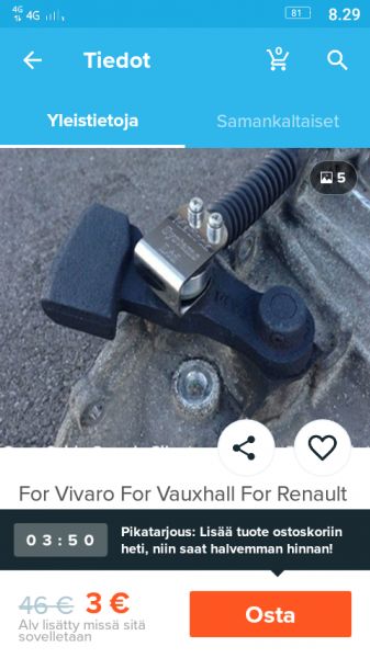

Ihan murheitta ei olla päästy, vaihteensiirtäjän laatikon puoleinen vaijeri pomppas irti liitoksestaan. Onneksi oli pykälä sisässä kun irtos, niin pääsin kytkinpommilla yhdet valot ympäri ja takas kotia.

Vaihteiston vaijeriin saa semmosen lukitusholkin? Ebay. Wish.

Pappi kirjoitti:Vaihteiston vaijeriin saa semmosen lukitusholkin? Ebay. Wish.
Saanee joo. Kummisedällä oli ollut tuo kyseinen liitos nippusiteillä kasassa jo monen monituista vuotta, joten laitoinpa sinne nyt itsekin mustaa würthiläistä. Ens viikon torstaina olis eka reilumpi kestotestietappi, kun pitäs Seinäjoelta hakea uus kärry kotia. Pakata pieni pakki työkaluja ja niitä nippusiteitä :lol:

Alkukesästä käytiin yks tämmönen hakemassa. Nippusiteillä sitäkin kötösteltiin reissun aikana.
Hyvä tuli vasta kun omistaja vaihtoi vaijerit ja laittoi sen lukituksen kuntoon.

Tämmöinen on se lukituspalikka, pysyy vaijeri paikoillaan. Näppärä seppä tekee itse samanlaisen...
