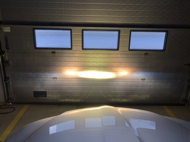

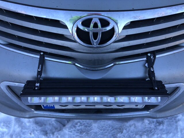

Siitä se jalostui sitten genesiksen asennukseen.
Aika eteen joutui tuomaan. Kilven alle en edes yrittänyt. Puukkosahaa olisi joutunut näyttämään. Isoin työ tukirautojen muotoilu ja dt4 liittimen vaihto dt2 liittimeen. Johtoja joutui ohentamaan. Parkkia en kytkenyt vielä toimintaan. Tuossakin riittävästi askaretta. 800 nen kaareva voisi istua tuohon nätisti.
Sävyerot huomattavat. Omiin pitkiin ledit?
man 12-224
Viestit: 1112
Liittynyt: 26.10.2010 16:17
Paikkakunta: sonkajärvi
Onko omissa pitkissä h7? Löytyis suoraan hyllystä. Otin Volvosta pois kun herjaa jatkuvasti polttimo vikaa, joku huijari väliin...
Viestit: 29881
Omat pitkät ei juuri ajossa erotu gessun valon "alta", sikäli sävyero ei pahasti haitanne ?
Viestit: 11216
Kävin äsken suuntaamassa hallin pihassa. Omat pitkät peittyy lisäpitkän alle.
Valokeila on tarkka. Suuntaus yhtä herkkää kuin ripulin parantaminen pieremällä. Aamulla sen näkee miten tiellä näyttää kun lähden töihin.

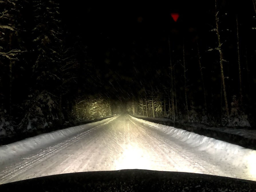

Lisävalo suoralla.jpg (43.83 KiB) Katsottu 43318 kertaa
Genesis II 600 kuvattu samalla suoralla, missä muutkin valot. Kamera ei anna nyt täyttä totuutta. Valokeila ei ole ihan noin kapea alussa. Prime on tässä suhteessa parempi. Kantavuutta kessulla on pitkälle ja keila levenee kaukana. Kuvassa oleva ylämäki noin 400m päässä (hämärän raja). Kuskin puolen oma pitkä vielä pimeenä tuossa kuvassa. :shout:
Ylätukien kiinnitystä puskuriin joutuu katsomaan uudelleen. Valo tulee sen verran eteen, että meinaa vähän täristä. Muuten tuohon olen "tyytyväinen".
Viestit: 29881
Olisit jättänyt Primen myös keulalle. Sehän olisi oikein hyvä kaveri gessulle :D
Vaikka onhan se toki haasteellista saada tuettua ym. asennuksen osalta kahta paneelia laittaa. Omassa autossani Storm 20 kanssa on niin matalaprofiilinen ledbar toisena että asennus oli loppupelissä helppo. Kauneus siitä toki on kaukana :happy:
Viestit: 11216
Kävi kyllä mielessä, että tekisin niin. Menköön nyt noin. Laskin panelia hiukan alemmas. Lumisateen vuoksi kuvat on hiukan pöperöä, mutta tässä nyt eräältä tieltä maisemakuva. Nyt tuli kuvaan eteen läiskä, joka johtuu kamerasta. Ei tuo luonnossa noin paista silmään.
Lisävalo suoralla 2.jpg (96.43 KiB) Katsottu 43293 kertaa
Kyllä tuolla nyt näkee sen mitä tarvitsee.
Viestit: 29881
Hirveän vaikea on vangita kuvaan todellista valokuviota. Ainakaan minulta ei onnistu millään.
Kuvassa näyttää aina että lähellä on valopallo vaikkei ole, ja just varmaan tuossa papinkin kuvassa valokuvio näyttää kapealta vaikka todellisuudessa valoa alkaa olla sivuilla jo varsin läheltä.
Kuvat on oikein mukavia, kaikesta huolimatta.

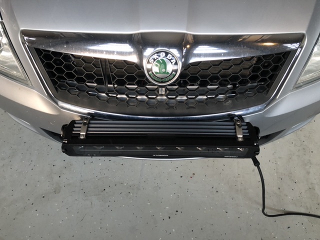

Prime asennettu. Illalla suuntaus.
Viestit: 11216
Eipä ole moitteita kuulunut Primestä... Eikä kyllä varmaan kuulukaan. Istuu hyvin tuohon origamin keulaan ja ei värise kolosella tiellä.
