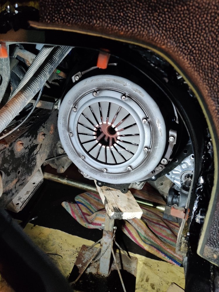

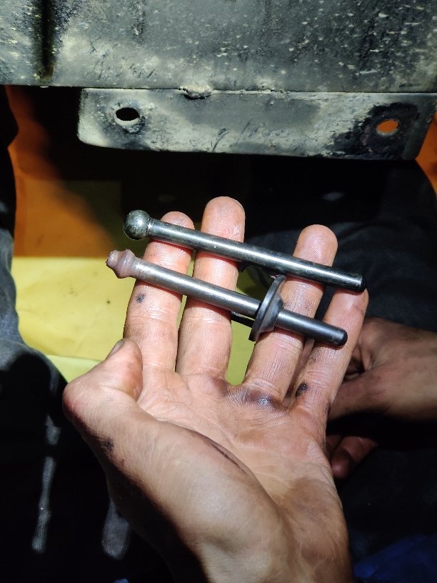

Jokunen viikko sitten eli blackfridayna aettiin pojan kans hänelle blackfriday hengessä projektiaihio, 290tdt 98 joka ollu erityisen huolettomalla pidolla, viimeisem vuoden seissy sateessa ja leima menny vanhaks. Ruokottoman näkönen, hydrauliöljyt valunu ulos, takajarruvalot kateissa, akku kuollu, ruostetta aika paljon, kaikinpuolin siivoton raato... Mutta ei maksanut mitään
Reissusta palatessa forssan vaiheilla jäi defen kytkin poljin liki lattiaan ja oli ajeltava kotiin traileri perässä pysähtymättä ja ilman kytkintä. Kytkinneste ei ollu falskannu, taso oli normaali. Kytkin ihan hiukan vielä toimi ja siis tuntui vähän elpyneen, kun viikon parkissa olon jölkeen kävin ajamassa mutta kuoli sitten pikku kierrokselta palatessa kokonaan. Nyt tuli motia puottaa lootat alas ja katella mitä on rikkunu. Ylä ja alasylinterit vaihoin jo pari viikkoo sitten toiveessa että ne ois jotenki väsyneet. Ei ollu apuja.
Näytti että alasylinteriltä lähtevän tangon haarukanpuolen päässä oleva kuula ainakin oli kulahtanu huonoks mutta se ei taia selittää juuri mitään oireista koska eikös se sylinteri lykkää siinä tapauksessa lisää onkaa haarukalle. Uuden ja vanhan eron kyllä havaitsee
Painelaakeri oli syöny asetelman jousiin uran puoliväliin saakka. Painelaakeri oli myös melko kärsivän oloinen, takelteli pyöritettäessä ja muovinen runko-osa oli hieman ottanu lastua ja muivihilppua oli sielä kopan sisällä. Kopan (kaavelikos se olikaan) sisus oli erittäin likainen ja sieltä tuli desi pari sotkuista öljyä. Liekö kampiakselin takastefa caiko ihan öljypohjan tiiviste siihen syynä koska kytkinnesteitä ei siis oo hävinny.
Mutta on se meleko työmaa parin tunkin ja pojan kans paskarrella. Lootan irrotuksessa ja kiinityksessä oli naapuri apuna ja hänen hallissa sai tehä. Iso kiitos tästä hänelle. Vielä pitäis kasata loppuun ja rakennella kaikki se mitä ympäriltä joutu purkaan ennenku pääsi käsiksi kaavelin pultteihin

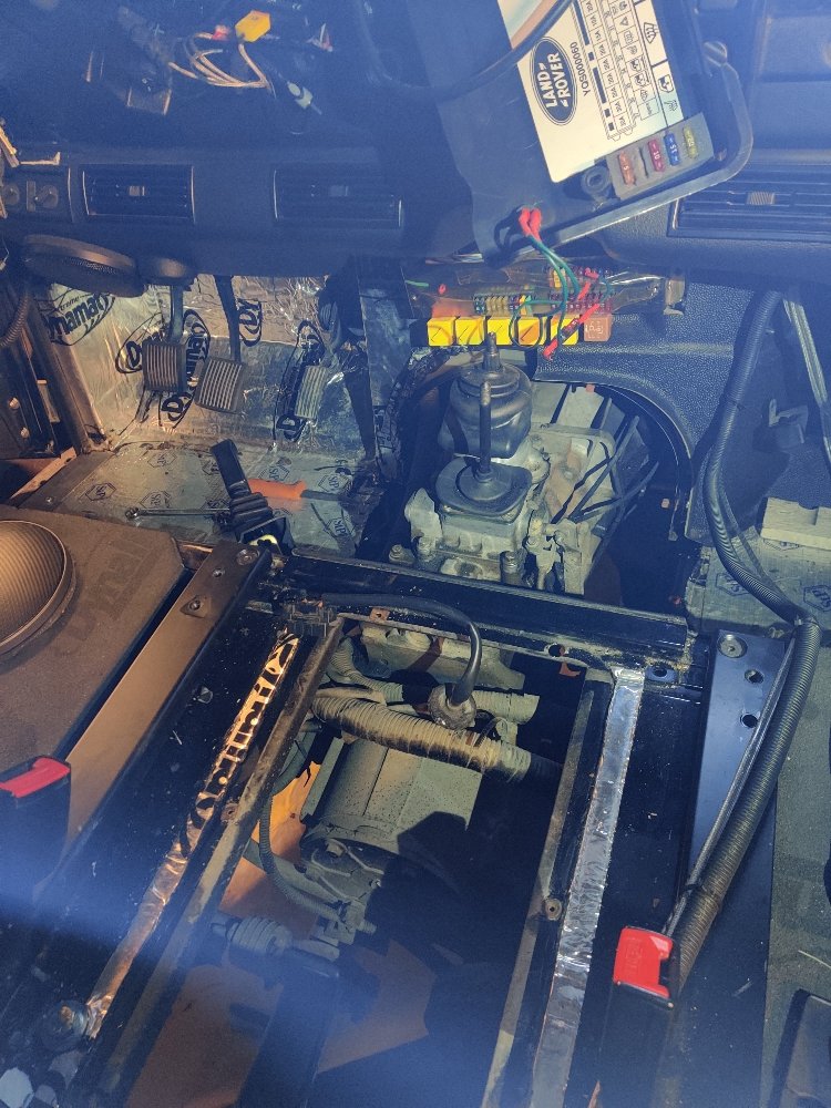

Taas vierähtäny tovi jos toinenki ed postauksesta. Reisuja tehty vaunun kans ja ilman. Heinäelokuunvaihteen lapinreisu keskeyty jo alkumetreillä kun 60km ajon jälkeen etuperässä krunksahti. Pikadiagnoosi tienvarressa, renkaat pyörii, ei ääniä yns outoa... mutta kyllä se jysäys laitto kääntymään takasi. Nilkutin kotiin, ei ongelmia, mutta loppumatkasta pieni tärinä tuntu ratissa. Perämurikan lämpö eessä oli 64 astetta, takana normaali 37. Laskin öljyt pois, tuli metallikimalletta ja propun reiästä magneetilla tökkien tuli metallipaloja sekä katkenneen mutterin kanta. 5v pojannaskali pyöritti ylöstunkattua eturengsta ja minä syynäsin valolla propunreiästä sisuksiin. Löyty hammaskehältä yksi katkenneen pultin kierreosa jonka sain kynämagneetilla pyöritettyä jopa pois. Mutta avata se murikka tietysti piti ja tutkia vamman laatu...

Re: Black dream: Castillo's Defe ja Mersu
Ainakin tämä yksi hammaskehää kiinni pitävistä pulteista oli ilman lukitetta ja päässyt löystymään. Ja kun sopivasti oli ulostautunut niin otti sitte kiini murikan seinään ja napsahti poikki. Katkennu mutteri sitten kulkeutu öljytilassa ja muutaman kerran pompuissa otti osumaa pyöriviin sisuksiin harmitta mutta nyt kiilautumisyritys sai hammaskehältä hampaan lohkeamaan parista kohtaa ja juuri sellaseen kohtaan kiilautu että katkes pinionin laakerin rullia kohillaan pitävä kehikko. Kolahuspaikasta kotiin ajaessa laakerin rullat rupes ettiin uusia paikkoja ja siitä lie se tärinänpoikanen ja öljyjen lämpeneminen.
Kun kerran differentiaalin poistaminen pisti purkaan melkein koko etuakselin niin ajattekin kunnostaa sen kaikinpuolin mutta kun vetoakselit ja vetonivelet ei uudesta himmenny (275000km ajettu) niin niiltäosin entiset takaisin.
Eli tilausta britteihin, orkkislaatusta osaa niinpitkälti ku mahollista: laakereita, tiivisteitä, jarrusatulat, levyt, palat, kääntökuulat hilppeineen ja kokonaan uusi differentiaali Ashcroft ATB kitkalukolla, auto pukeilla ja seisontaan...
3 viikkoa kesti osien saapua ja sitten kasaus kerrankin auringonpaisteessa. Halvimmillaan olis pelkkä etuperän laakeriremppa ollu 300-400€ mutta kun päätin samalla koko etuakselin rempoa niin parisen tonnia tuli osille hintaa ja pitkä päivä kasausta kotopihassa. Nyt parisen tonnia ajellu ja hymyilyttää edelleen. Kitkalukko on kyllä mainio, ei ole kertaakaan etc valo vilahtanu taulussa sen jälkeen. Äärijoustoissa maastossa tuntuis eteneminen olevan varsin kohillaan. Hieman ehkä ajettavuus ja kääntyminen mutkiin muuttu yliohjaavammaksi. Liekö tuon kitkalukon vai kääntökuulien välyksien poistumisen ansiota. Enää ei renkaat pystysuunnassa ole A-kirjaimen muodossa. Oli laakerit aikalailla kääntökuulissa vaihtokunnossa. Kääntökuulat myös oli alkanu hieman vuotaa niin että katastukseen mennessä piti käyä rätilla pyyhkimässä puhtaaksi ettei tule ympäristömerkintää ja hylykyä.
Ensimmäinen isompi remppa Defessä reilu 13v / 220tkm aikana. (Niinkö kauan se on jo ollu talossa
