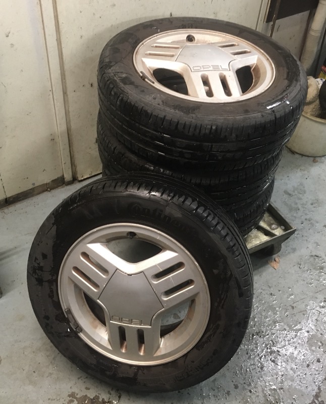

Sorsassa on nyt alla lähes tuliterät kitkat joilla ajettu edellistalvela pari tuhatta kilsaa. Kesärenkaissakin pintaa yli 6mm. Tuulilasi on naarmuton ja kirkas. Sisältä hajuton, siisti ja ehjä. Radio on mallia ysärin JVC kasettisoitin, joka vaihtuu pian joutavana pari vuotta seisseeseen Denonin CD-/USB-/Radiosoittimeen, jahka kerkiää.
Kesärenkaat ovat Ronalin Corsa GSi aluilla:

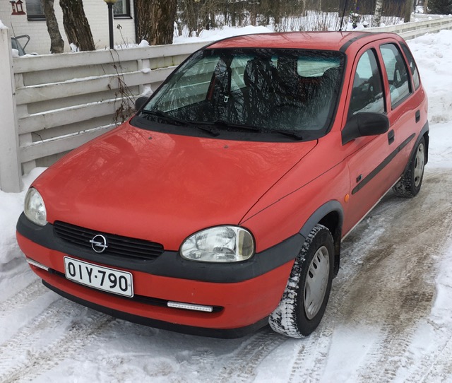

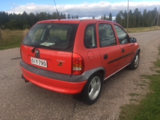

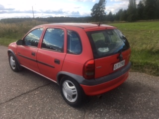

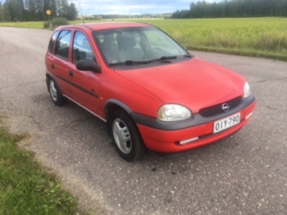

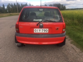

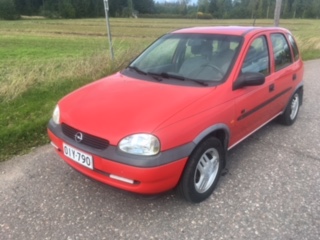

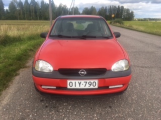

Sain tänään napattua pari kuvaa likaisesta Salamasorsasta.
Viestit: 3480
Re: Vanjan isän ex-ECO(loginen) Salamasorsa eli Opel Corsa B 1,0i -99
Sorsan väri on punaisille väreille tyypillisesti haalistunut hieman. Takaluukku on paremmasssa värissä koska se on aikoinaan maalattu uusiksi kun rekka antoi kevyen pusun puskurillaan Sorsan persuksille.

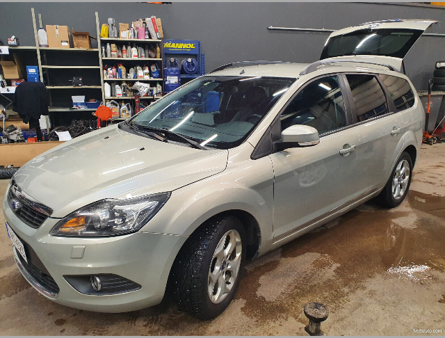

Ford :idiot: No, ostettiin juu tuoreehko Focus, jonka vikadiagnoosia toisessa topicissa. Sorsa saanut jälleen olla rouvan kulkineena. No eipä sorsassa sen kummempaa, että oikein kylmällä ilmalla käy aluksi kuin mopoauto, kunnes lämpenee. Ja ihmekkös tuo, kolmipyttynen moottori ja jos yksi pytty ei käy kunnolla niin... sehän on kakspyttynen... olisko puola menossa??? Lohkolämppäri ehkä auttaisi asiaa, mutta kun on letkulämppäri ja näyttää vastus olevan viallinen. Ei jaksa alkaa korjaamaan. Onneksi tulee kevät. Radion antennijohdon liitoksen korjasin, nyt kuuluu asemat hieman paremmin. Merkkaa reviiriään hiukan, lieköhän öljyproppua uusittu milloin viimeksi. Ja taitaapa tuo hieman venakopan välistäkin tihuttaa.
