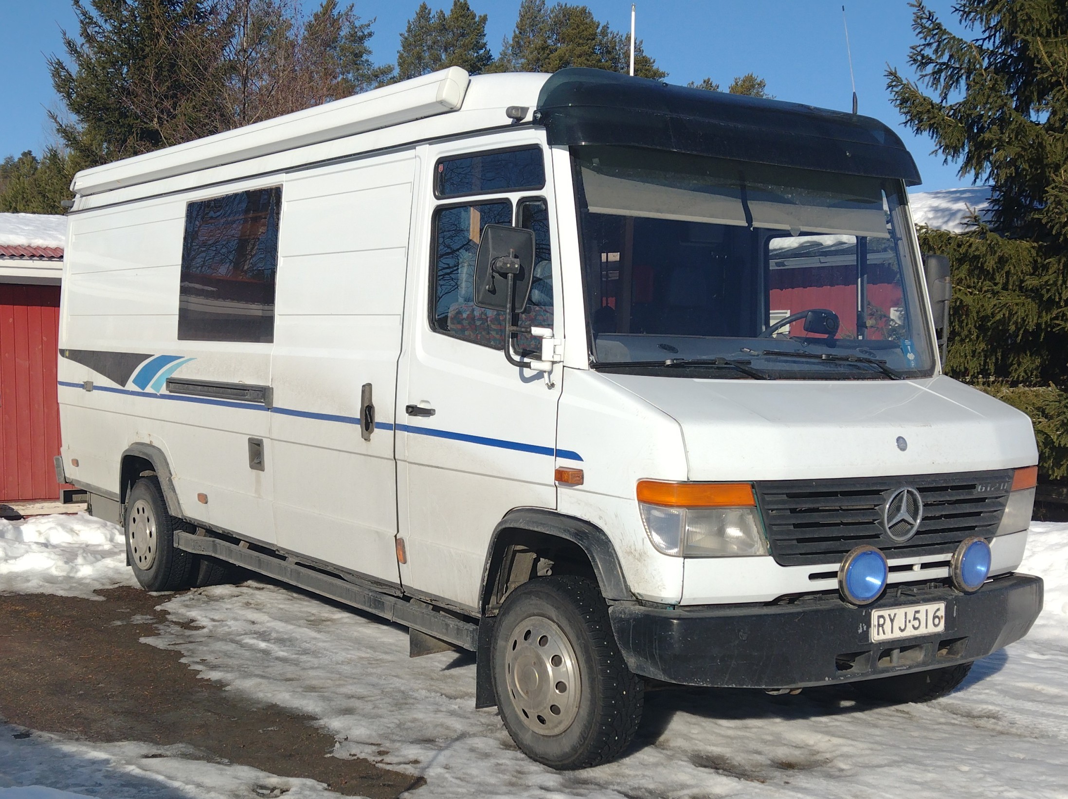

Vario 2,9 koneella on varmasti mielenkiintoinen lähtökohta. Ne variot millä olen ajanut oli jollain isommalla koneella. Koskaan en saanut itselleni hyvää ajoasentoa. Matalilla kierroksilla mennä jurnitti ja kokoisekseen vähäruokaisia.
Käsijarru toimii ilmalla? Kuivain kannattaa huolehtia ja järjestelmään sitä ”voitelevaa” jäänestoa talvella. Etuiskarin alapäiden pultit eivät kestä routaheittoja.
Lämmityslaitteen kenno on kohtalaisen tympeessä paikassa.
Kansa vaatii kuvia.
Onnea uudelle projektille
Kansa vaatii kuvia.

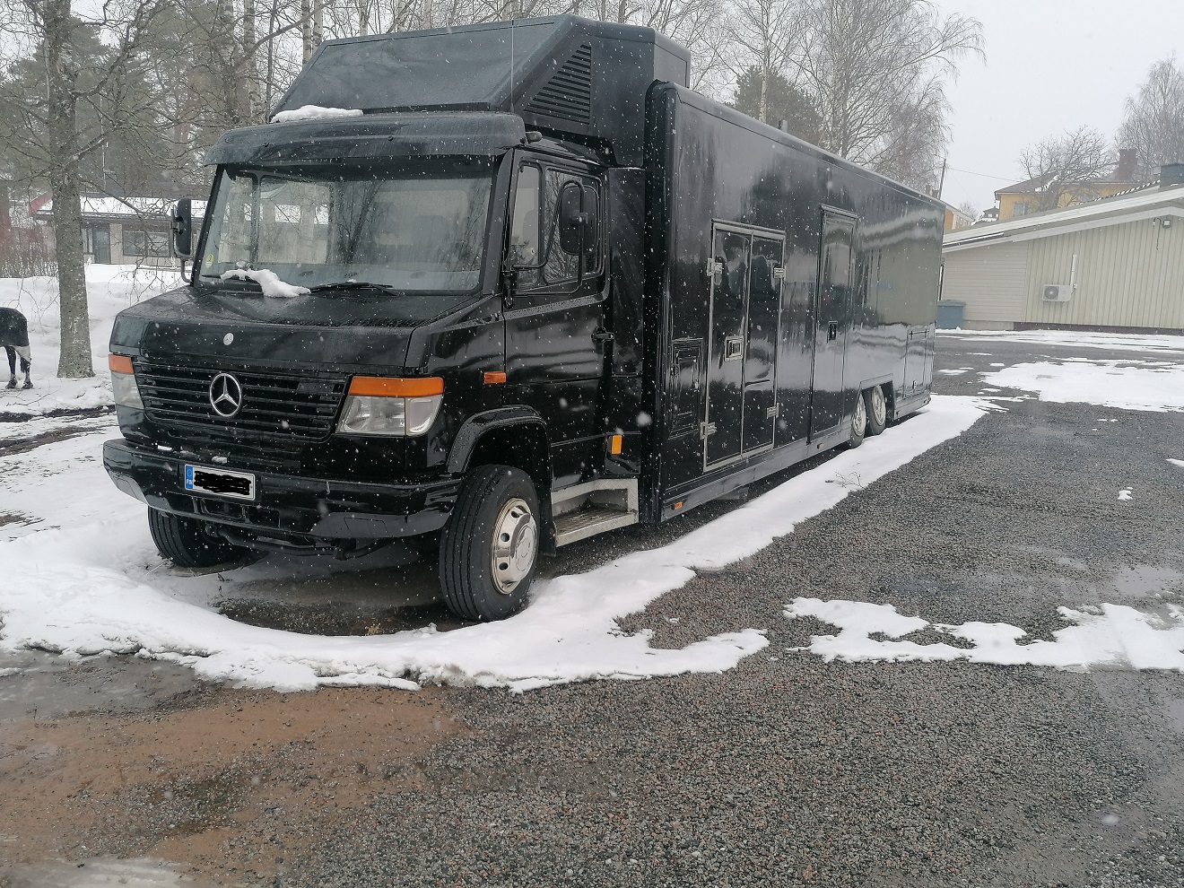

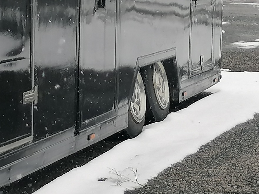

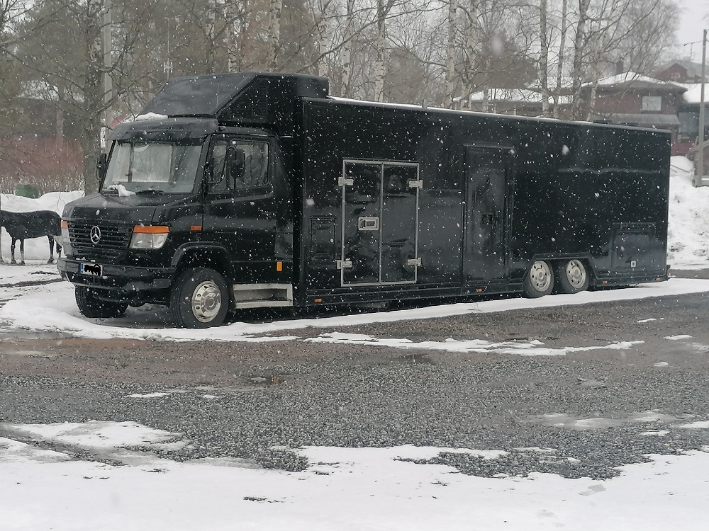

Tämän päivän tutkinut tuota (välillä piti ottaa päiväunet, vapaapäivästä ilo irti), isoimpia polttoaine vuotoja tilkinnyt ja muutenkin tutustunut kamppeeseen. Nelosen suutinputken juuresta vuoti, paluulinjan letkuja piti uusia ja suodattimelle tuleva putki vuoti liittimestä. Vuodot loppui ja lähdin kokeilemaan auttoiko asiaa... no ei auttanut. Kovan kiihdytyksen jälkeen saavutin poimunopeuden, vähän yli 80, nostin jalan kaasulta, kuului aivan kaamea pamaus kuin olisi tykillä ammuttu. Ei ihan mennyt housujen vaihdoksi mutta melkein. Pysäytin ja ihmettelin mikä vi--u tälle nyt tuli, hirmu pörinä kuuluu alta... Räjäytti sitten pakoputken moottori jarrutuksella. On tuossa pumpussa ehkä jotain häikkää...

Rassaamisessa on semmoinen pieni ongelma, ajan puute... Huomis iltana vaihto, poika tulee reissusta ja minä lähden, ehkä jo lauantaina kotona. Sitten se on hyvä jo sunnuntaina lähteä uudestaan reissuun.
Ottaako joku merssu-seppä tuosta kopin, jos sattuu olemaan joutilasta aikaa eikä mitään tähdellisempää tekemistä niin laittaisi tuon super-marion rokkaamaan.
Nolla viisisataa viis 7910 kolme numerosta tavoittaa

Tummanvihreeksi ja teippaus ”sotilaskotiauto”.
Ajatonta muotoilua.
Ajatonta muotoilua.
Re: Lankku-penkki Corolla ja vähän muitakin vehkeitä
Eräällä naislaulajalla oli tuollainen keikkabussina, sattuneesta syystä nimetty Haaveiden laivaksi

Kyllä tuo keinuu ja huojuu siihen malliin että enemmänkin tulee mieleen lemmen laiva.

Johanna pakonen? Ainaki pulkkilan abcltä sain nimikirjoituksen tuommosen pönttömersun vierellä

Tälle päivälle oli varattu aika pumpun vaihtoon paikalliseen KL liikkeeseen, aamulla soittivat että heillä ei ole työkaluja eikä nosturi nosta noin isoa autoa. Mitähän ihme työkaluja siihen tarvitaan, heittokello ainakin mutta mitä muuta? Konekopan kun aukaisee niin pumppu on siinä nenän edessä, välttämättä tarvitse nosturia ollenkaan.
Kaverin kanssa tuumailtiin että etsitään luontaisen poistuman kokenut väykky 290td koneella, vaihdetaan koko kiuas sitten samalla. Tosin om606 kiinnostaisi tuohon enemmän, ei vaan taida tila riittää, joutuu hiukan mittailemaan ja tutkimaan saako mistään nipistettyä tilaa lisää.
Laittaisin 612/647 jos alkaisin moiseen myllyä vaihtamaan.

Eikös nuo ole CDI vehkeitä?
